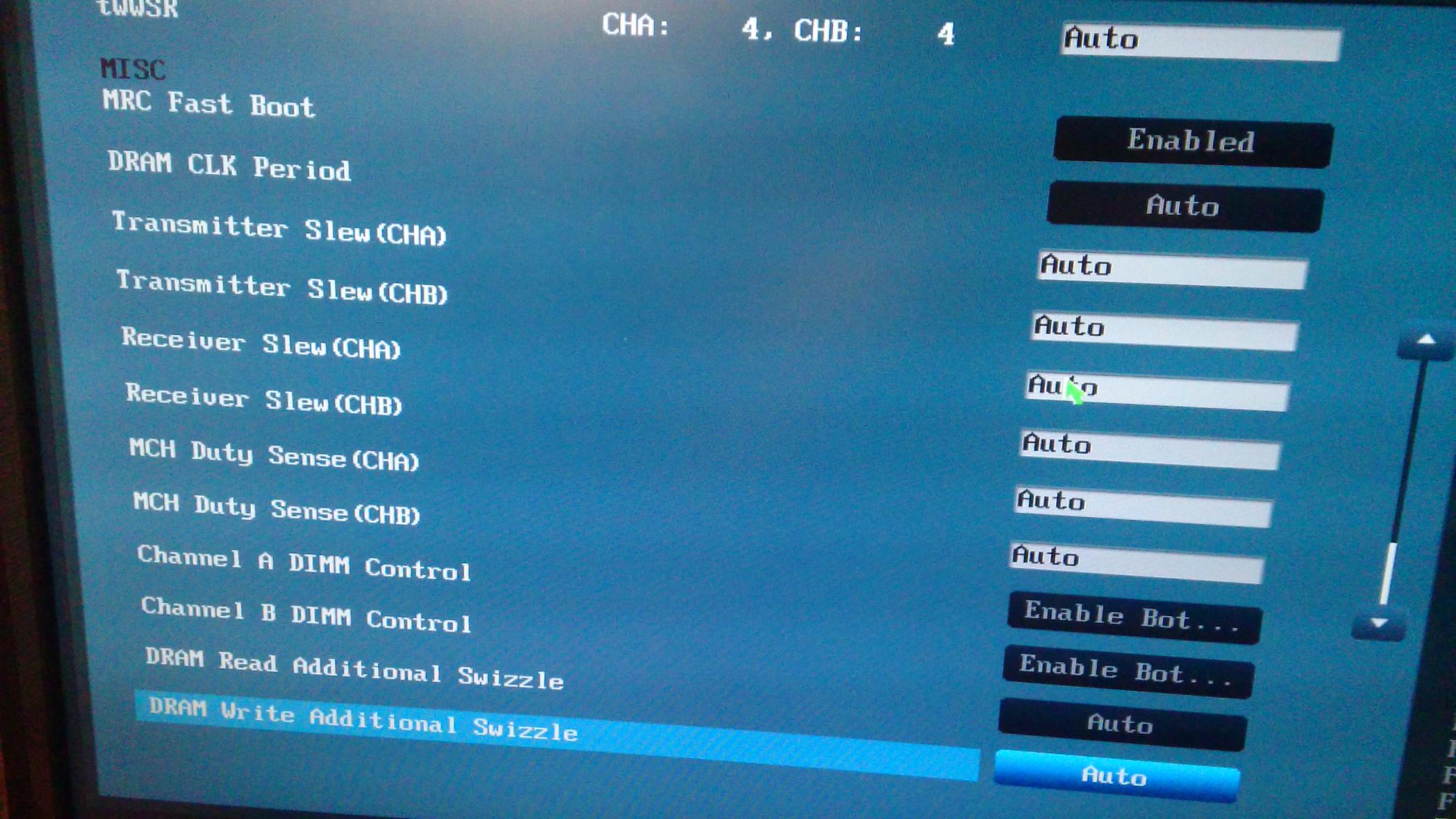

Hello friend!

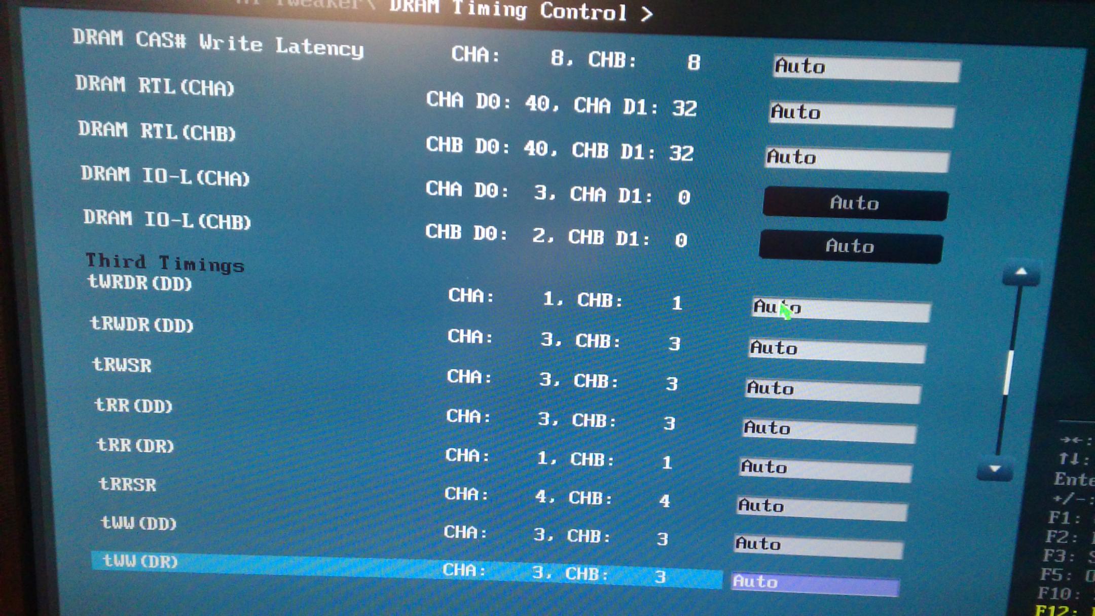

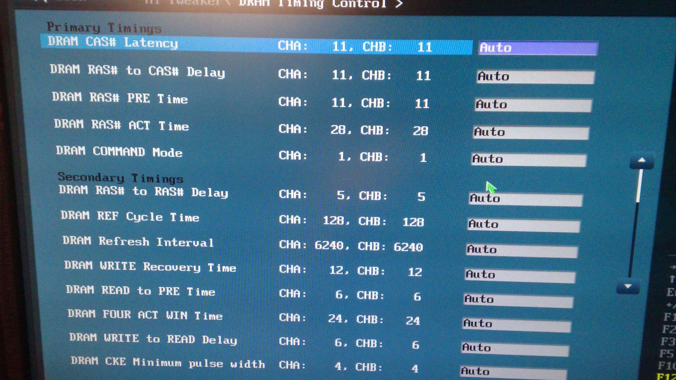

Ниже приложенно несколько скринов биоса простенькой мат.платы asus в частности пункт управление временными параметрами dram,может сюда заглядывают люди с пытливым умом имеющие дело с подобными настройками,накидайте хотя бы по строчки с миру по нитке, какими значениями заменить авто,чтобы это пошло на пользу звуку.
Зарание спасибо,вот скрины

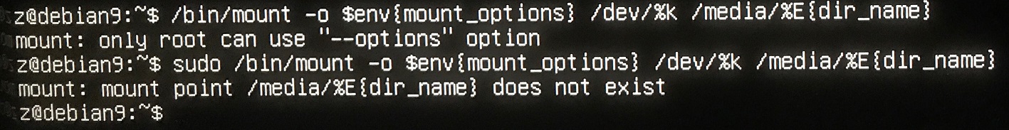

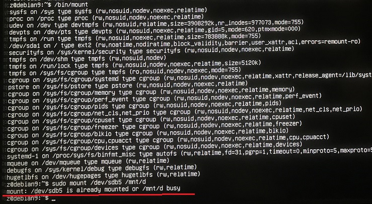

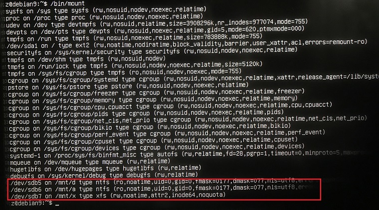

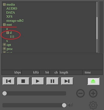

Как говориться: "Без стакана специалиста не обойдешься!" - не хотят разделы монтироваться по вашему коду, и sudo chmod +s /bin/mount не помогло, наверное что-то не так делаю.
Если монтировать через fstab, то после /bin/mount примонтированные разделы видны, я уж с картинками
Если в fstab все отключить и перезагрузиться с файлом /etc/udev/rules.d/10-automount.rules, то точки монтирования создаются, они в mc видны, но файлов там нет:
Команда /bin/mount не показывает, что какие-то разделы ( кроме / ) примонтированы, но если попытаться примонтировать один из этих разделов в ручную, то система сообщает, что он уже примонтирован (см. внизу картинки), чудеса:
При этом, в этот раздел можно перейти ( sudo cd /mnt/d ), можно создать там папку (sudo mkdir 111) и плеер aplayer эту папку видит, но родные файлы не фидны:
Как писал выше команду sudo chmod +s /bin/mount выполнил, не помогло.
Я имел ввиду если руками попробовать выполнить не работающую часть скрипта "/bin/mount -o $env{mount_options} /dev/%k /media/%E{dir_name}", т.е. вручную примонтировать раздел. Просто выполнение команды mount показывает, что уже примонтировано. Нужно увидеть причину почему не происходит монтирование скриптом, а об этом можно узнать по сообщению об ошибке.
Можно и руками выполнить:
Как это точек монтирования не существует, все прекрасно есть в наличии в /media
Слишком буквально просьба выполнена)
Смысл текста "$env{mount_options} /dev/%k /media/%E{dir_name}" - это через переменные UDEV передаются команде mount названия дисков и каталогов.
Нужно было ввести что-то типа mount /dev/sda1 /mnt....
Пока вижу, что проблема связана с правами для выполнения команды mount от простого пользователя.
Предлагаю попробовать так:
1. В терминале написать sudo visudo.
2. В конце этого файла вставить строчку user ALL = NOPASSWD: /bin/mount /bin/umount , где user - имя пользователя
3. Нажать Ctrl+O, Enter, Ctrl+X.
4. В скрипте поменять последнюю строчку в соответствующем месте на RUN+="sudo /bin/mount -o $env{mount_options} /dev/%k /media/%E{dir_name}"
Если не поможет, то искать решение для вашего дистрибутива, как выполнять команды требующие root прав от простого пользователя. Пока проблема заключается только в этом.

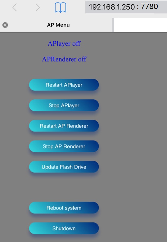

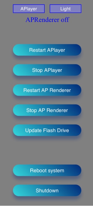

- Создать загрузочную флешку, загрузиться (ни чего не трогая руками), подождать от 30 сек. до 1,5 мин. (в зависимости от компа и от того, на что установили ОС)
- В браузере (планшета или другого компа, которые находятся в той же сетке) в адресной строке ввести 192.168.1.250:7780
ВСЕ! Вы запустили APmenu от Игоря Антонова! Если у вас другая сетка, сорри, надо править interfaces
Должны получить такую картинку в браузере:
Выбираете, через что вы хотите слушать свою музыку: APlаyer или APRenderer (Юра, исключительно для тебя), например, нажали Restart APlаyer, получили:
Далее, выбрали интерфейс, рекомендую Ligth.

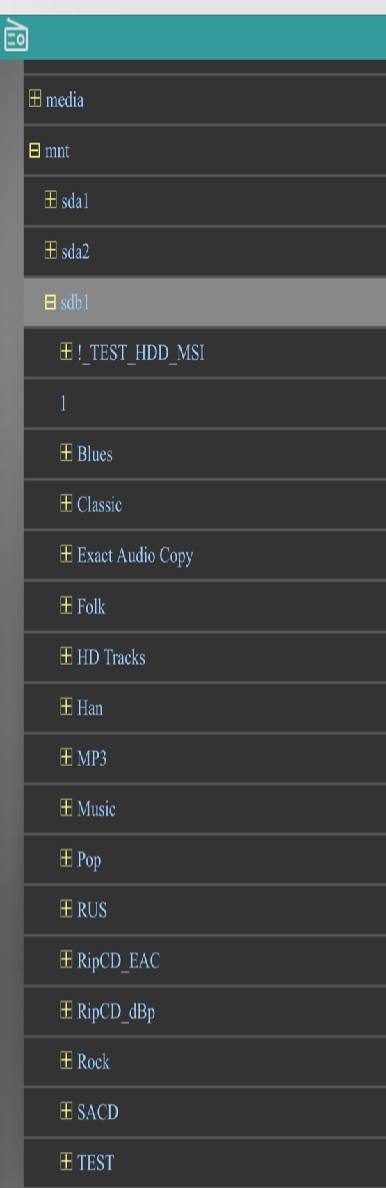

Дальше, или выбираем музыку на локальных дисках (они монтируются автоматически, ни чего в fstab править руками не надо, fstab вообще в монтировании разделов на локальных дисках не участвует):
Или запускаем Интернет Радио, в верхнем левом углу есть кнопочка, получаем, например:
Наслаждаемся!!!
Выключаем или перезагружаем комп через то же APmenu, Игорь все предусмотрел и все работает.

- автоматическое монтирование всех разделах на всех локальных дисках в папке /mnt;
Как реализовано? (образ не скачивал, не смотрел)
