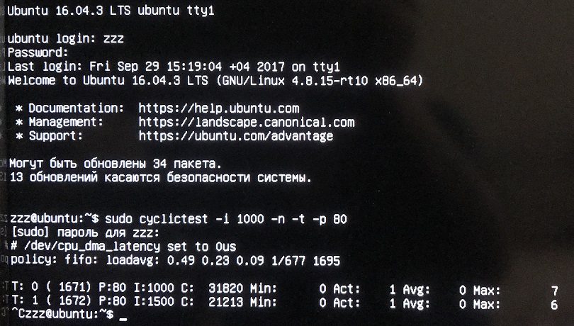

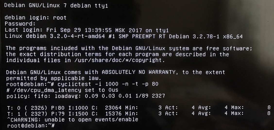

Теперь результаты: с трудом нашел какие-то скрины, в данном случае сравнивал Ubuntu и "хваленый" Debian 7
Вот это латентность на Debian
Вот это на Ubuntu
