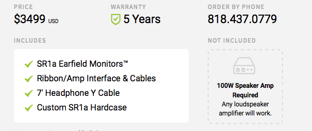

Хотел купить все же RAAL SR1a, но обломасики произошли.
Думал, что эти наушники все же можно как-то использовать ся мощным усилителем для головных телефонов. Типа с ХедТрипом.
Но нет... Никак... Нужен только мощный усилитель для акустики. Минимум 100 ватт.

Hi Mikhail,
Yes, you can make a cable that would allow connection to a headphone amplifier but, the headphone amplifier will not have the required current to drive the SR1a to a level that is satisfying without a lot of distortion, especially in the bass register.
A good amp for the money is the Vidar by Schiit Audio. Retail price is only $699 USD.
Very best,
Danny McKinney
RAAL-requisite
818-437-0779
И когда я уже все понял - догнало второе письмо...
Hi Mikhail,
Sorry to say, headphone amps will not work.
You need 100-watts minimum.
Very best!
Danny
Так что - может кому поможет...

Скрин с офсайта RAAL
ДУмаете, что я совсем не умею изучать вопрос перед покупкой? Ну, спасибо)))
Давно вникаю в этот вопрос и писал ранее им.
Тогда получил немного другое письмо с другими ответами. Поэтому и стал планировать покупку. И только
личная дотошность заставили переспросить еще раз.
Так что работать в сети я умею. Но спасибо за подсказки)))
Это месяцем ранее ответ. Видимо они тоже немного меняют мнение всвязи с более подробными исследованиями.
Hello Mikhail,
Thanks for writing.
Both amps appear to be of very good quality.
From what I see on the websites for each amp, it appears the Wells (at 50-watts) could drive the SR1a to moderate volume.
The Audiovalve (at 5-8 watts) might have a difficult time of it.
Very best,
Danny
moderate volume - меня бы устроил...
Изменено пользователем ДокторЗло
Так это же даже лучше, ведь колоночных усилителей на любой вкус и кошелёк. Это ж не Абиссы с Сусварой, под которые усилителей раз два и обчелся.
Это так. Но второй усилитель мощности... Место.... Это все крайне напряжно...
                                                             Алиса в Стране Чудес
Михаил, может тогда лучше сразу будет купить специально заточенный усилитель для них? Он маленький и много места не займет.
Там усилитель мощности нужен только при подключении через "родной" Ribbon/Amp Interface. И судя по потерям мощности, там стоит просто низкоомный резистивный делитель.
Зачем это сделано, ХЗ.
Судя по фото с Schiit Jotunheim (Maximum Power 16 ohms: 7500mW RMS per channel), их прекрасно можно подключать к любому достаточно мощному усилителю для наушников.
Изменено пользователем HOOD

Там усилитель мощности нужен только при подключении через "родной" Ribbon/Amp Interface. И судя по потерям мощности, там стоит низкоомный резистивный делитель. Зачем это сделано, ХЗ. Судя по фото с Schiit Jotunheim (Maximum Power 16 ohms: 7500mW RMS per channel), их прекрасно можно подключать к любому достаточно мощному усилителю для наушников.
Надо сначала изучать вопрос, а потом постить.)) Это не обычный Jotunheim, а специально разработанная версия, которая внутри полностью переработанная. Другие наушники с ней работать не будут и характеристики там другие. И напрямую подключать Raal к обычным усилителям для наушников нельзя.
Ссылочку на изучаемый материал можно?
Сильно сомневаюсь, но поизучаю. Изменено пользователем HOOD
PC1
PC1
PC2
PC2
У них сопротивление без коробочки 0.018 Ом. На таком сопротивлении абсолютное большинство усилителей для наушников работать не могут.
Его выпускают в январе (обещали в декабре, но не получилось). Вот есть официальная ветка - https://forum.headph...ial-thread/4094 Говорят, что он лучше чем большинство 3000$ отдельных усилителей с коробочкой. Насколько это пиар или правда, это, конечно, второй вопрос. Но почему нет, дешевые специализированные решения часто бывают лучше, чем более дорогие, но не заточенные под девайс.
Цена - 800 рублей, к слову.
Изменено пользователем Solitudo
А ответа от разработчика недостаточно?
Кому-то достаточно, наверное...... :pardon:
