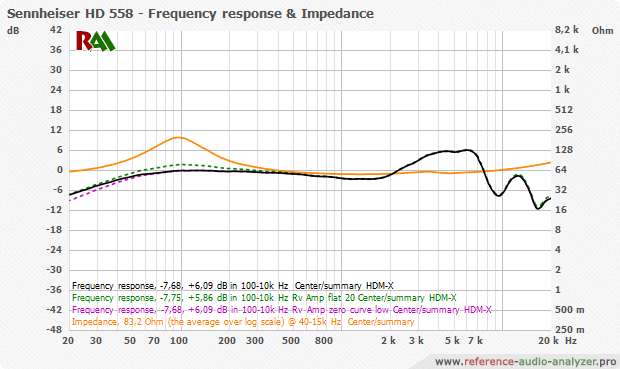

Ответ на вопрос, вынесенный в заголовок темы банален до смешного: для согласования импедансов источника звука и наушников.
Не секрет, что создаваемое наушниками звуковое давление пропорционально подводимой к их излучателям электрической мощности с коэффициентом, который называется чувствительностью и измеряется в дБ/мВт или дБ/В. Таким образом, для создания наушниками вполне конкретного звукового давления к ним необходимо подвести вполне конкретную мощность. Сколько именно,- отдельный вопрос.
Другая сторона медали - выходной имеданс усилителя, оказывающий существенное влияние на линейность передачи к наушникам мощности звука от частоты, а также
на демпфирование обмоток излучателей наушников. На звуке это отражается как динамика баса. Если интересно, -это также может стать темой отдельного разговора.
Достаточно ли усилителя для комфортного прослушивания с конкретными наушниками, ответ может дать специальный калькуляторhttp://www.headphone.../calculator.htm. Если не понятно, задавайте вопросы.

как влияет на звучание наушников выходное сопротивление усилителя?
Я знаю лишь примерно, что чем меньше вых. сопр. тем лучше качественные характеристики баса. Можно по подробнее? Заранее спасибо.
Благодарю Вас. Очень хороший вопрос.
Начну с того, что наушники обладают, в силу конструктивных особенностей, непостоянным от частоты сопротивлением излучателей.
Эквивалентной электрической схемой обмотки излучателя принято считать последовательно соединенные ее индуктивность и активное сопротивление. Такая модель адекватна на средних и высоких частотах, где полное сопротивление излучателя наушников в логарифмическом масштабе отображения на АЧХ выглядит как горизонтальная прямая линия, соответсвующая значению активного сопротивления обмотки, до частоты F=2*Pi*R*L, т.н. "полюс", (где F - частота, Pi=3.14, R-активное сопротивление и L- индуктивность обмотки), после которой график представляет собой наклонную прямую линию с ростом полного сопротивления с наклоном 6дБ/октава или (что то же самое) 20дБ/декада. В реальной жизни излома на частоте полюса нет, на этой частоте полное сопротивление обмотки плавно увеличивается до значения 1.41R.
Кроме того, на низких частотах, присутствует основной резонанс излучателя, вызванный конструкцией капсюля и акустического оформления (чаша, отверстия в ней, демпфирующие материалы),
которые определяют форму "горба" на АЧХ полного сопротивления обмотки излучателя в области мидбаса.
Таким образом, в излучаемом диапазоне частот, капсюль имеет непостоянное полное сопротивление, абсолютное значение которого может изменяться до двух раз.
Звуковое давление, создаваемое излучателями наушников, пропорционально подводимой к ним мощности сигнала. А 99.99%
усилителей для наушников выполнены по схеме источника напряжения, т.е. поддерживают на выходе постоянное значение действующего напряжения сигнала. Мощность же определяется как отношение квадрата напряжения к сопротивлению.
Поскольку, как подробно изложено по ссылке из предыдущего поста, усилитель имеет некоторое внутреннее выходное сопротивление и оно включено последовательно с полным сопротивлением обмотки излучателя, часть выходной мощности усилителя будет выделяться на выходном сопротивлении. Поскольку полное сопротивление излучателя не постоянно, то и мощность, выделяющаяся на нем, будет зависеть от частоты. Тем сильнее, чем выше выходное сопротивление усилителя и чем больше отклонение полного сопротивления излучателя от его значения на частоте 1000Гц, приводимого в спецификациях наушников.
Это исказит АЧХ излучаемого звукового давления. На слух это будет заметно как увеличение громкости на мидбасе, в области резонанса, и на самых высоких частотах, по сравнению с усилителем со стремящимся к нулю выходным сопротивлением.

Имею Fiio E10k и Fiio K5, и что хочу сказать, несмотря на одинаковое выходное сопротивление(об этом ниже), с усилителем получается другой звук. Не очень люблю всякие "аудиофильские" термины, но, в данном случае, они очень точно описывают влияние данного усилителя: звук более плотный, полновесный, басы глубже, высокие не такие резкие, но, в то же время, детальные, сцена шире и глубже. Возможно, повторюсь, Через Fiio E10k звук будто через какую-то пластиковую пластину(как из динамика мобильного телефона), с каким-то цифровым оттенком, а усилитель(Fiio K5) будто "убирает" эту пластиковую крышку, и все становится на свои места.
Немного о выходном сопротивлении...
В вашем случае, покупка усилителя(с выходным сопротивлением 0-10 ом, ну и, самом собой, вольт/амперные характеристики станут намного лучше) имеет смысл, ведь Вы имеете Зенхи HD558, у которых кривая(горбатая) линия импеданса, соответственно, чтобы они "звучали" свою ачх, им нужно максимально низкое выходное сопротивление усилителя(0-1ом, в идеале, 10ом - это уже +1дб в районе верхнего баса/нижней середины, согласно графику).
Так же, высокое выходное сопротивление, в купе с малой выходной мощностью(как у Вашей звуковой карты), дает приличное КНИ, с усилителем их будет явно меньше.

А учитывая, то, что усилитель может влиять на практически любую составляющую итогового почерка - тональный баланс, разрешающую способность, сцену, "скорость", привносить всяческие вкусные спецэффекты, возможных причин для восторга (или недовольства) - миллион.
А как усилитель может на это все влиять? Очень полезное сообщение, кстати, спасибо, появились зацепки, куда можно копать... Я думал, только лампа умеет сильно изменять звук...
Каменные усилители также здорово умеют звук менять, разве что стесняются делать это слишком активно в отличие от некоторых ламповых. Лампе с другой стороны уже приходится оправдывать надежды на "теплый ламповый звук" )
Какие бывают окраски? Самое простое - "темные", "яркие" или "нейтральные" бывают вариации. В принципе разные части тонального баланса субъективно приподняв (например подняв ВЧ сделать звук "детальнее") или приспустив (те же ВЧ сделав звук "комфортнее").
Из более тонких вещей например послезвучия потянуть уменьшив субъективную "скорость" или еще что-нибудь интересное учудить. Почитайте например про Dark Star ветку.
