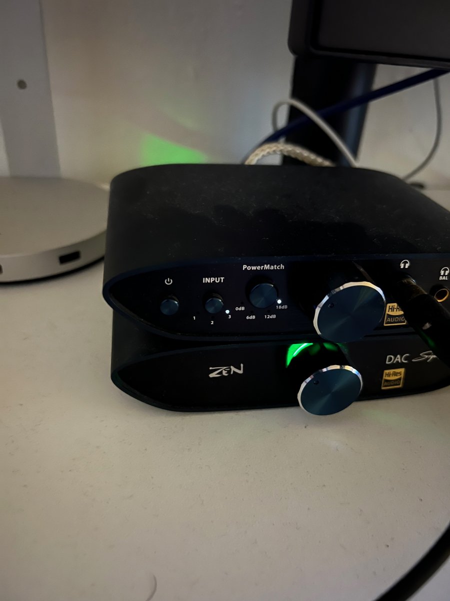

У меня iFi Signature set, у него светодиод горит разными цветами в зависимости от источника. Так вот при прослушке треков с пометкой master диод горит желтым, по мануалу это значит, что источник PCM 176/192/353/384 KHz.
Это какой-то обман или что?

Чтобы играл MQA:
1) Нужно что бы в настройках Tidal  стояло аппаратное декодирование на выбранном для воспроизведения устройстве, иначе будет программное декодирование
2) Проигрывался MQA трек.
Возможно придется отсоединить/присоединить ЦАП пару раз, не всегда "срабатывает" сразу.

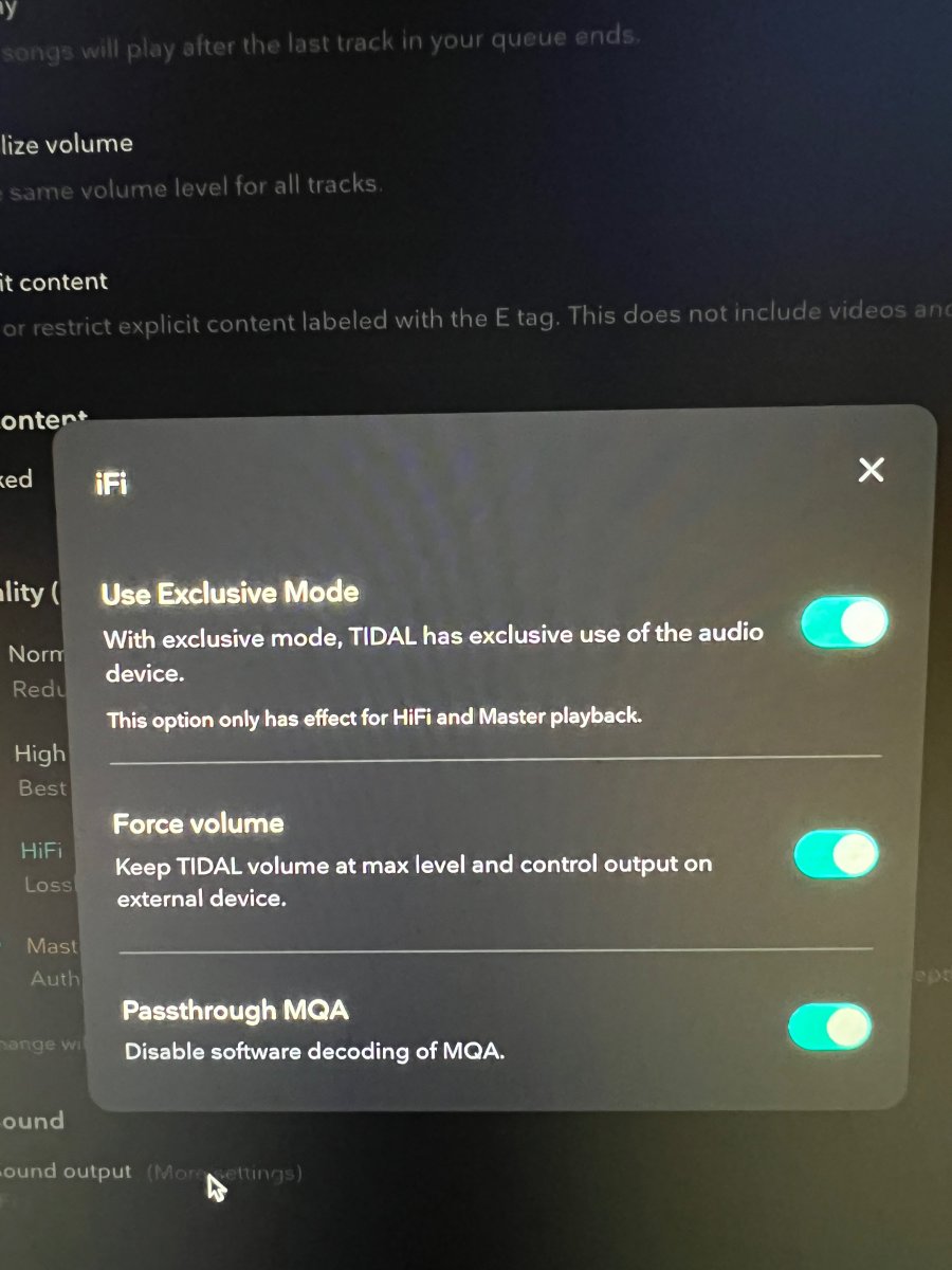

led_zeppelin В настройках Tidal должно быть так:
При использовании внешнего усилителя со своей регулировкой громкости можно включить и Force volume.

buyy все равно не выходит.
Цап показывает Green PCM 44/48/88/96kHz
clubnewmen точно, спасибо! Не в тот мануал смотрел. У меня v2.
Драйвер не ставил, под mac os не нужно.

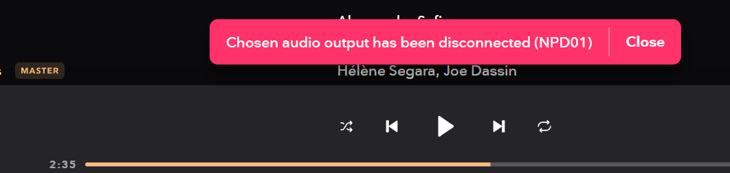

ребята, кто-то сталкивался с такой ошибкой? В какую сторону копать для исправления?

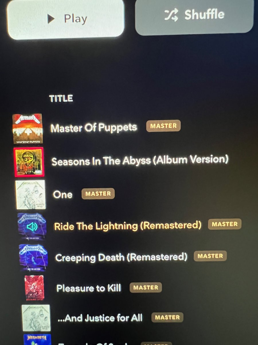

После последнего обновления приложения, больше не показывает треки "мастер", а показывает Макс ап ту 24/192...

5 часов назад, HOOD сказал:
MQA фсиоо... :pardon:

В 31.07.2023 в 19:44, maro сказал:
У меня такое было раньше редко и стало довольно часто при использовании Tidal Connect и воспроизведении через render (endpoint - LAN на Gustard R26). Конкретного решения нет, попробуйте прописать DNS сервера (8.8.8.8) на устройстве (комп и т.п.) для начала, потом на роутере.
6 часов назад, HOOD сказал:
И цапы с аппаратным декодером стали актуальны как никогда :)

2 часа назад, jammer сказал:
У меня на телефоне и компе MQA прекрасно показываются.
Обновитесь...

56 минут назад, HOOD сказал:
Обновитесь...
Пришлось принудительно все обновить))
Что удивительно под MAX играет то хай рез, то MQA))) MQA никуда не делся, ЦАП прекрасно показывает данный кодек.
А вот до вэбплеера этот Макс не добрался, и старого доброго MQA не стесняются. Посижу там, в теплой ламповой атмосфере :D
