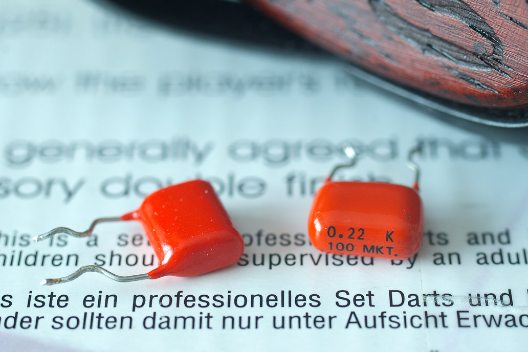

Альтернативу удалось найти в деталях с разбора старой техники. Оранжевая пленка MKT как на фото ниже, номинал 1мкф (на фото такие же другого номинала).
По размеру конденсаторы подходили идеально. MKT это вероятнее всего полиэстер, но полипропилен подходящих габаритов найти не удалось, от безысходности решил попробовать их. Заменил сначала в контрольном экземпляре.
Изменения были примерно как при замене конденсатора на зеленый Nichicon 2,2мкф, то есть звук раскрылся, ушла мутность, пришла отличная динамика. В общем заиграло. При этом низ ощутимо подсобрался но остался нормальным сбалансированным низом. По сравнению с зеленым Nichicon, с оранжевым MKT звук стал прозрачнее, плотнее, собраннее. Вместе с тем звучание стало немного более "простым", с зелеными Nichicon звук был несколько более певучим.
Послушав обе пары наушников некоторое время параллельно, я распаял оранжевые MKT 1мкф и в первом экземпляре олдскулов (с дискретными резисторами и сменным кабелем). Здесь замена оказалась более заметна, звук получился почти таким как и хотелось. Живым, динамичным, с хорошими атаками, мелодичным. По сравнению с контрольным экземпляром - более прозрачным, детальным, открытым, с лучшим разделением источников звука и планов. Но тут скорее всего заслуга главным образом хорошего кабеля и отчасти дискретных резисторов в фильтре. Контрольный экземпляр звучит проще, менее детально и прозрачно, более слитно, в звуке есть заметная но не мешающая восприятию вуаль.
В таком состоянии первый экземпляр отлично подошел к Hifiman HM-603, прекрасно его дополнив. Единственное, на мой вкус и слух, с прошивкой 0.07 звук этой связки был с резковатым верхом и излишне динамичным. С прошивкой 0.12 все зазвучало идеально (для меня).
В итоге, по совокупности изменений в звучании наушников Oldskool 33 1/3 лично для меня оранжевые MKT 1мкф оказались безусловно лучше зеленых Nichicon 1 мкф и сравнимы с зелеными Nichicon 2.2мкф.
