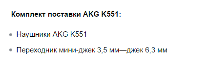

А переходник с мини-джека на джек (6.3мм) должен быть в коробке, он (судя по описанию) входит в комплектацию наушников.

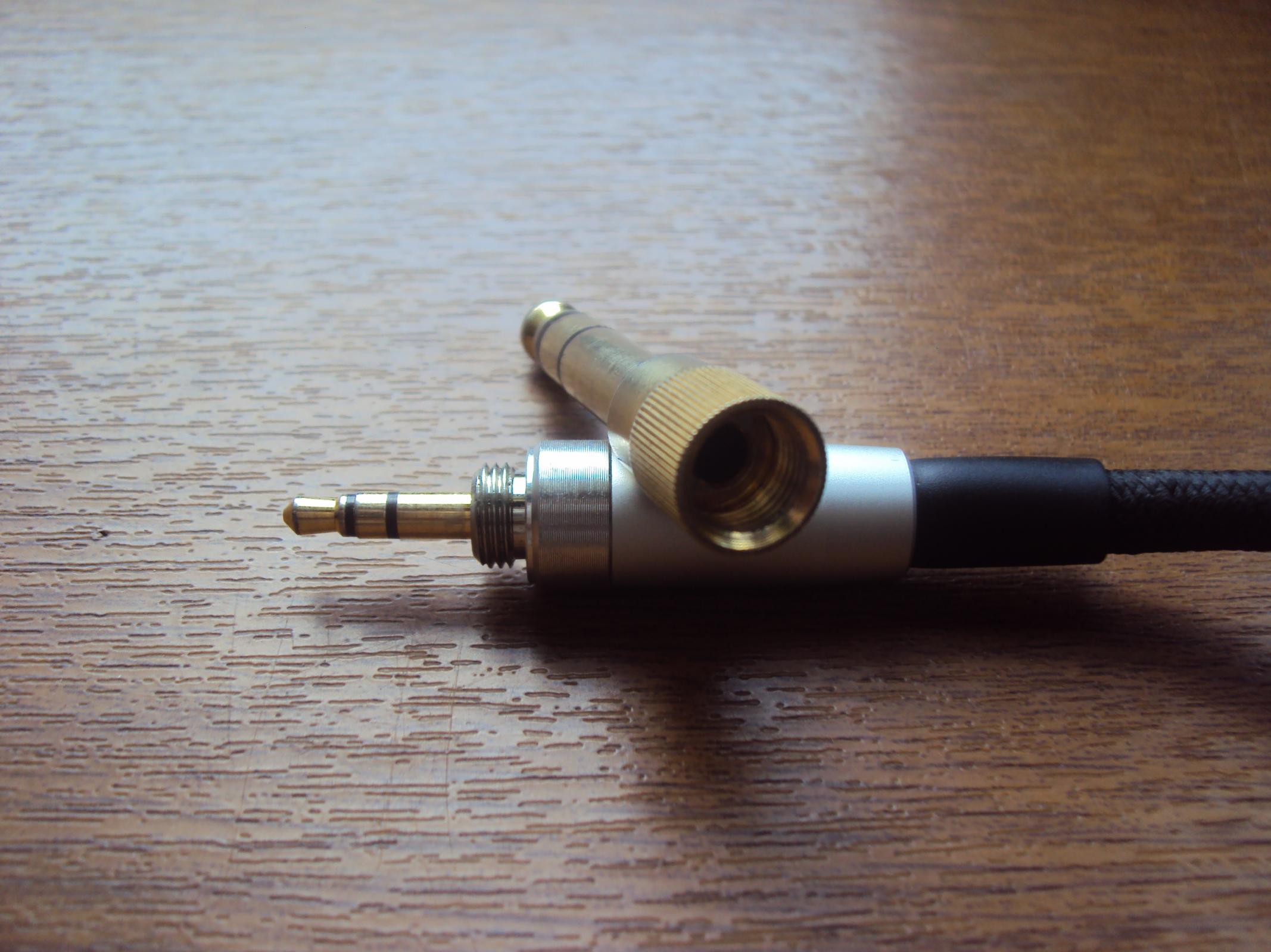

Переходники разные бывают. Есть навинчивающиеся - в такой могут и не войти. А есть обычные - в них не войти просто нет возможности ))
навинчивающиеся эт какие?)) я хочу завтра обычный поискать)
На к550 был навинчивающийся. А тут обычный переходник должен подойти.

Если резьбы на разъеме от наушников нет - подойдет любой переходник с 3,5 на 6,3
Да по большому счету, даже если резьба есть - подойдет любой переходник :) Это вот переходники с внутренней резьбой могут не подойти к штекерам без резьбы, а в обратную сторону-то разницы нет.

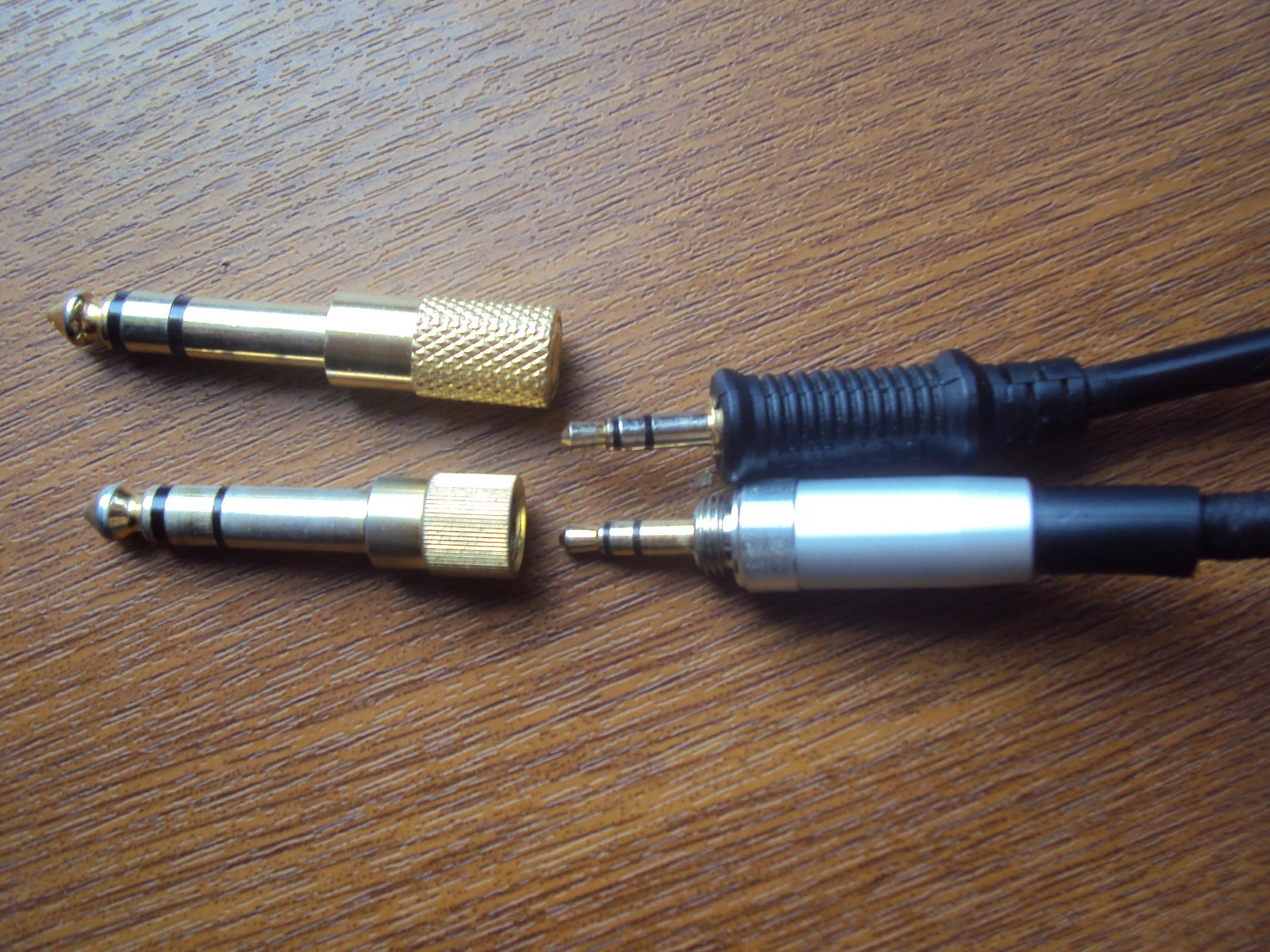

Навинчивающиеся

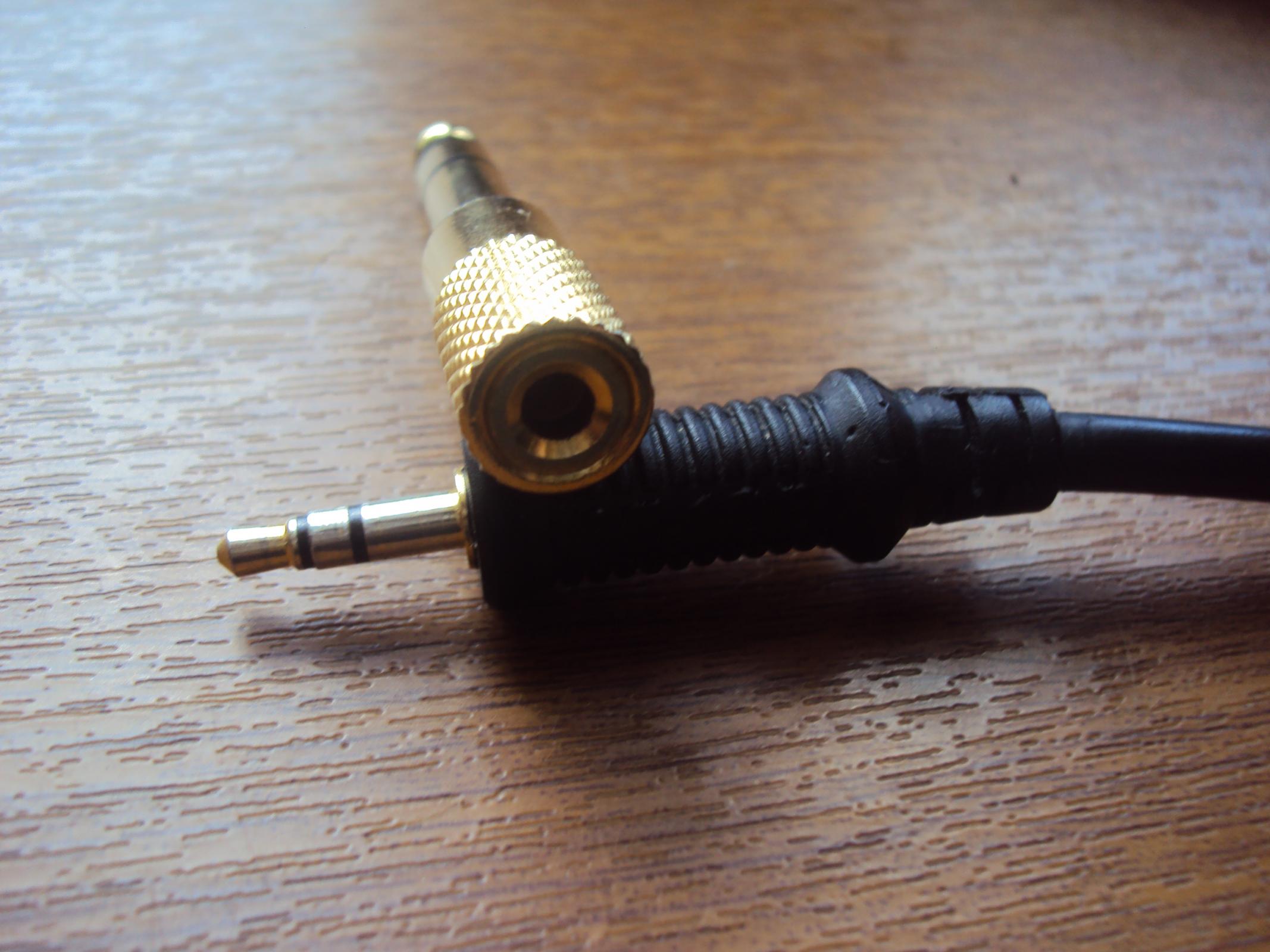

Но при этом рабочая чать(контактная группа) всё равно одинаковая на всех стандартных джеках 3.5мм
Вам нужен "обыкновенный" переходник, безо всяких заморочек, навроде резьбы, да они именно такие, "простые", как правило и продаются.
Выглядит он вот так
В отличии от специальных,у обычных нет никакого углубления под посадочное место. Такой везде и всюду подойдет(во всяком случае я никогда с противоположным не сталкивался).
Изменено пользователем pollar
и все таки, что за кобуру он снимал с джека просле покупки наушников? решительно не понимаю)

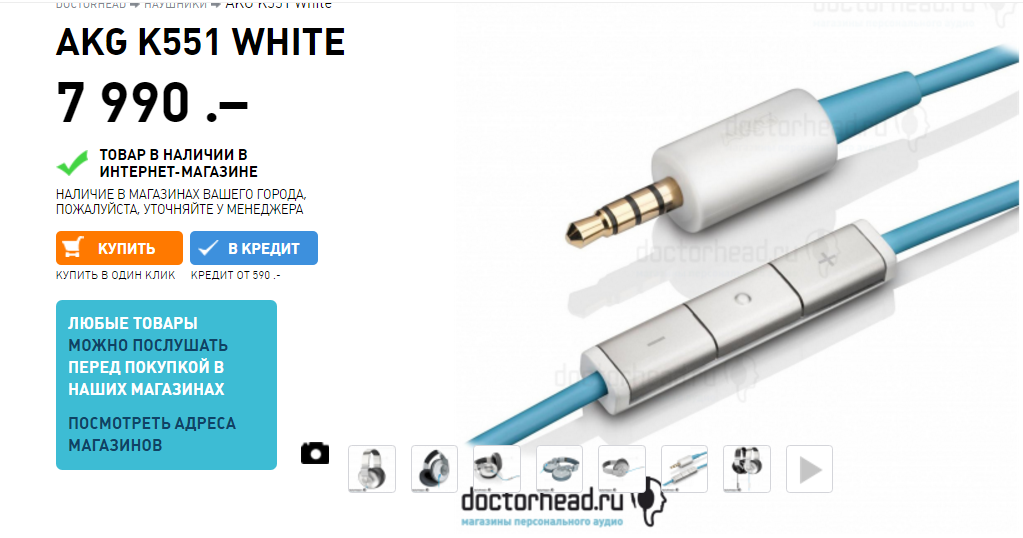

Этот кабель ещё и с гарнитурой :think: , вывод под неё может при замыкании/размыкании контакта как-то влиять. У меня, если в ноут воткнуть наушники с гарнитурой, то только при нажатой и удерживаемой кнопке гарнитуры идет стерео, если отпустить, то каналы "смешиваются", получается доморощенное моно :D
Но со стандартным переходником, от усилителя идет нормальное стерео и нажатие кнопки никак не влияет.
И, да, переходник с комплектацию конечно входит
Навинчивающиеся
Выглядит он вот так
спасибо большое, приобрел обычный переходник, подошел
