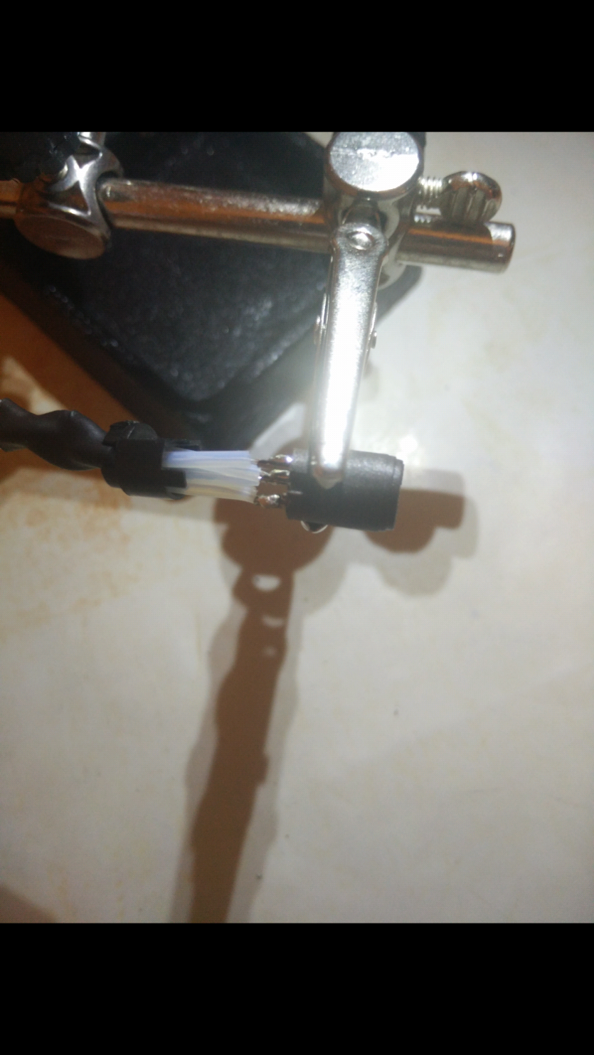

@pollar, плюсану за 47й, именно так от любого жала. 4pin mini xlr не знаю как без него паял бы. Там приходилось "откусывать" от проволоки по 2мм кусочки, укладывать в желобки разъема, придавливать припаевоимой жилой и греть жалом желоб до расплавления припоя с обратной стороны...в общем помог)
ПРОДАМ
@Urez, есть техника попроще.. Просто нагреваешь разъем паялом, подносишь проволоку припоя к нагретому разъему, не убирая паяльник, она расплавляется и затекает куда надо.
Хотя mini xlr я не паял, может там все сложно.
TDA1541, KGSSHV Carbon, SR-009 and the music was electric
Продам Wa6Se maxxed.
очень сложно, я при том еще не коротил, а паял 4 жилы к каждому пину, и греть там описанным способом нельзя, во-первых от температуры покрытие родием изнутри могло окислиться(что не проверишь, т.к. xlr female), во-вторых сразу расплавится внутренняя пластмассовая вставка-держатель, которая общей конструкцией в итоге вставляется в "гильзу" разъема. Изменено пользователем Urez
ПРОДАМ
Родий не окисляется. Припой окисляется гораздо быстрее. Даже если бы окислялся, для этого флюс в припое и нужен.
Чтобы не расплавить пластиковые гильзы, надо организовать теплоотвод от пина, например взять его в металлический пинцет.
Легко сказать))
