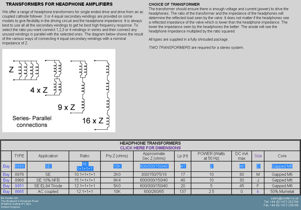

В основном использую кастомные Совтеры.
А трансы с приведёнкой 10 кОм они делают?
Делают. Может быть и готовые есть, посмотрите на сайте. У вас какая нагрузка?
Нагрузка 300 Ом.
Посмотрел сайт, на такую нагрузку они не делают даже на заказ.
Нагрузка 300 Ом. Посмотрел сайт, на такую нагрузку они не делают даже на заказ.
Нагрузка 300 Ом.
Еще как делают: http://www.sowter.co.uk/custom-output-transformers.php

Совтер 8988 и еще пара.
Да, действительно делают. Тогда апгрейд лаконика под низкоомные наушники разумнее всего начать именно с него:

Цену вопроса не изучали с доставкой?
Изучал, поэтому слушаю лаконик только на высокоомные наушники.
Да и я прошелся по заказу. Трансы выходят около 30 тыс.
Если из ставить, то общая стоимость мокго уся получится около 100 тыс.

Я правильно все вычислил. Налога нет, а доставку включил. Эту сумму форма заказа выдает на выходе.
Я теперь думаю, мутиться с ними, или нет. Хотелось бы услышать тех, кто менял.
Менял на большом НБ (8988). Результат впечатляющий.
