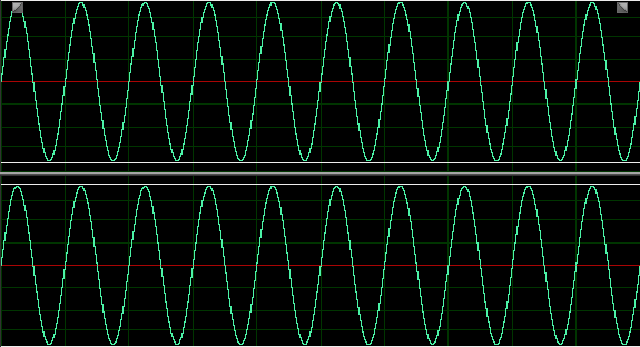

Фазово-частотная характеристика

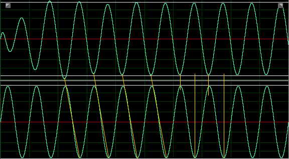

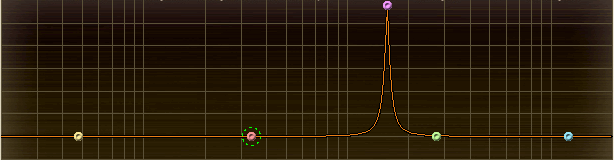

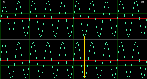

Давайте проведём эксперимент. Для этого возьмём звук с одной гармоникой (синус), частотой 50Hz (См. рисунок ниже). На картинке приведён пример ничем не обработанного звука. В примере используется 2 одинаковых синтезатора, 1й направлен в левый канал, 2й в правый. Эквалайзер будет применяться только к первому звуку (верхняя волна на рисунках), то есть нижняя волна на всех рисунках будет неизменной, нижняя волна необходима для сравнения с верхней (обработанной).

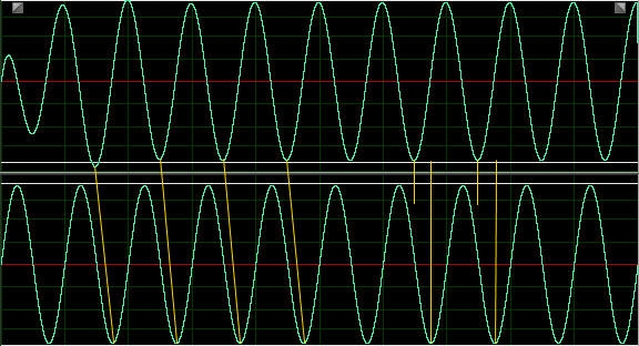

Теперь попробуем у этого звука срезать несуществующие низкие частоты (срезаем частоты ниже 50Гц) эквалайзером Fruity Parametric EQ 2, то есть частоты близкие к 50Гц сохраняем и смотрим результат ниже
Сравните этот рисунок с 1м рисунком и заметь те разницу между ними (разница обозначена жёлтыми линиями). Хотя мы и не срезаем частоту в 50Гц, у неё всё равно смещается фаза. Не будем вдаваться в подробности устройства эквалайзера, а скажем что эквалайзер изменяет фазу не только срезаемых частот, но и рядом стоящих, даже если они не эквализируются. Также стоит заметить чем сильнее вмешательство в частотный диапазон, тем сильнее будут проявляться фазовые искажения. Т.е. чем более резкие кривые, да и вообще чем больше эквализации, тем больше фазовых искажений. Давайте попробуем увеличить резкость среза тем же эквалайзером:
Заметьте как из-за более резкого среза (более сильное вмешательство) значительно больше изменилась фаза волны. Об этом смещении фазы в обиходе часто говорят, что эквалайзер "крутит" фазу. Вот и представьте как при сильной эквализации крутятся фазы частот.
Задержка частот

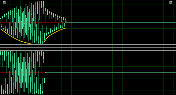

Большинство эквалайзеров вносят в звук частотный сдвиг по времени. Другими словами, эквализируемые частоты звука задерживаются на различное время. Как правило это нежелательный эффект, т.к. если на вход эквалайзера поступает резкий удар или щелчок, то и на выходе желательно получить щелчок, не размазанный во времени.
Давайте проведём эксперимент. Для этого возьмём всё тот же пример и применим к нему эквалайзер с резким подъёмом частоты
В результате получилось, что проэквализированная частота начала звучать в полную силу не сразу, а постепенно. В общем частота задержалась (1-я жёлтая полоса на рисунке). Вот как раз из-за такой задержки пропадают щелчки в звуке. Опять же - чем сильнее эквализация, тем больше задержка. Вторая жёлтая полоса на рисунке - это "звон" эквалайзера; о нём будет рассказано позже.

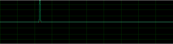

Импульсная характеристика
Импульсная характеристика (импульсный отклик) эквалайзера — это выходной сигнал эквалайзера при подаче на вход единичного импульса. По виду импульсной характеристики можно понять, как эквалайзер изменит резкие всплески в звуке.
Давайте рассмотрим на примере как это выглядит. Для примера возьмём резкий всплеск, имитирующий резкую атаку звука (см. рисунок ниже).

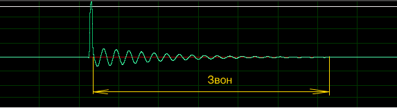

Попробуем применить к нему эквалаёзер Voxengo GlissEQ 2 (сдвигающий фазу):
Как видите, после щелчка появился дополнительный звук, этот эффект называется "звоном" (ringing) эквалайзера.

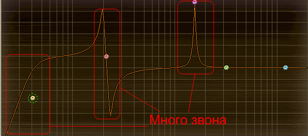

Для большинства сдвигающих фазу эквалайзеров звон сосредоточен после импульса, что часто является преимуществом, так как за резкими атаками музыкального инструмента обычно следует сравнительно плавный спад, который с большой вероятностью замаскирует звон эквалайзера. Упреждающий же звон линейного эквалайзера будет с большей вероятностью заметен перед резкими ударами в звуке.
Количество звона (его громкость и протяженность во времени) напрямую зависит от настроек эквалайзера. Чем более крутые изменения требуются от эквалайзера, тем больше звона будет присутствовать. При этом звон будет концентрироваться вблизи частот "излома" и наибольшей кривизны АЧХ и ФЧХ (см. рисунок ниже).

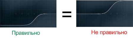

Итоги
При большом количестве эквализации в звуке пропадает резкость и атака, это происходит в следствии задержки частот. Также, при применении нелинейных эквалайзеров в звуке смещаются фазы различных частот, в следствии этого звук становится менее чётким и смазанным.
Рассмотрим третий принцип - "эквалайзер менее заметно работает при вырезании частот, более заметно при добавлении частот". После прочтения статьи вы узнали что эквалайзеры "крутят" фазу, задерживают эквализируемые частоты и добавляют звон. При добавлении частот (поднятие полос эквалайзера), вы поднимаете определённые частоты и одновременно с ними добавляете звон, задержку и смещение фазы. То есть делаете искажения громче. Когда же вы вырезаете частоты, вы делаете звон, задержку и смещение фазы тише (менее заметными). Исходя из этого, если вам необходимо добавить высоких частот, то убавьте низкие (см. рисунок ниже).
Также рассмотрим пятый принцип - изменение в одном диапазоне будет влиять на звук в других диапазонах. Вернитесь в начало этой статьи, когда мы срезали несуществующие частоты ниже 50 Гц. При их срезании мы исказили фазу частоты 50 Гц, хотя эту частоту эквалайзер не трогал. То есть мы изменили частоты ниже 50 Гц и повлияли на рядом стоящую неэквализированную частоту 50 Гц. В результате таких сдвигов фазы у инструмента может изменится частота (тон) инструмента и в следствии этого он может начать фальшивить!
