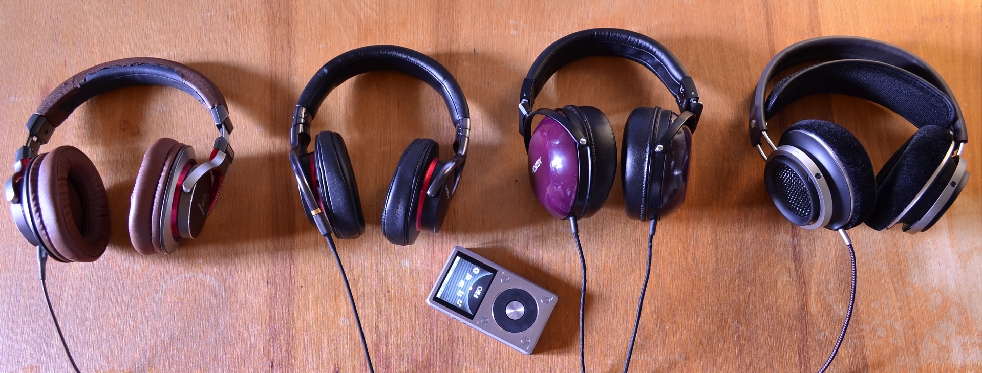

Всё забываю черкануть свои впечатления о сабже, приобретенном еще в начале ноября прошлого года. За прошедшее время слушал наскоками (наушники-то не мои), да еще летом внимательно посравнивал всё, что у меня есть в наличии:
Замечу, что в первую очередь это было сравнение с моими основными наушниками Fidelio X1, ибо MDR-1A и MSR7 априори хуже ("ниже уровнем", как здесь любят говорить).
Fostex TH-00 PH в итоге оказались достаточно комфортными, хотя в первые дни мне все не удавалось их нормально посадить на голове. Из-за этого амбушюры не прилегали нормально и бас вылетал в трубу; позже я опытным путем нашел оптимальное положение наушников, когда обеспечивается нормальная звукоизоляция. В фостексах можно слушать музыку довольно долго (уж час без перерывов - точно, а этого для меня достаточно), хотя амбушюры могли бы быть чуть помягче, да и уши в них изрядно нагреваются. Но это ладно, не проблема.
А вот что стало проблемой, так это звучание. Наконец-то я понял, что же это такое - V-образный звук и выяснил, что мне он не нравится. Середина на фоне очень бойких нижних и верхних частот просто теряется, не вызывая никаких эмоций. При этом ВЧ не вызывает дискомфорта, не сверлит мозг, но очевидно, что лично для меня они звучат слишком громко и (бывает же такое) слишком детально. НЧ недурны - я совершенно зря сразу после покупки наушников тут отписался о нехватке баса. На самом деле, его тут даже с избытком: иногда я от него даже уставал, чего никогда не случалось с Fidelio X1. Не понравилось, что он звучит слишком настырно и как бы в отрыве от остальных инструментов (это так кажется из-за "дыры" в СЧ). Еще один минус - звучание воспринимается как слишком сухое и холодное, отстраненное.
Сцена тоже не порадовала - слишком всё плоско звучит, глубина практически не чувствуется (хотя ширина неплохая). А для меня очень важна именно расстановка инструментов вглубь сцены, ощущение "слоистости", когда можно говорить, что "вот тот инструмент ближе расположен, тот - дальше, а вон тот - вообще в самый угол задвинут".
Какой итог? Мне просто скучно было слушать фостексы, и каждый раз я с облегчением переходил на филипсы. Да, фиделио любят навалить баса, где его могло бы быть и поменьше, но зато их звучание всегда вызывает у меня эмоциональный отклик. Но знакомство с TH-00 PH оказалось полезным: теперь я знаю, что мне нужно с опаской относиться к наушникам с V-образным звуком, при этом подбирая себе модели с акцентом на НЧ и СЧ, со смяченными ВСЧ и ВЧ. И чтобы присутствовал уклон в темноту, теплота в звуке. Теперь будет легче на форуме советов спрашивать, когда захочу проапгрейдиться...
