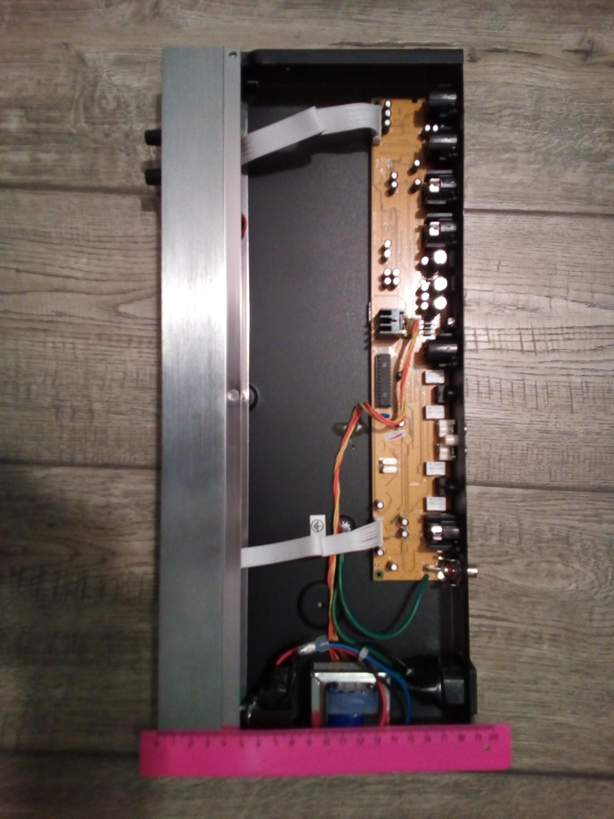

Посмотрел фото лампизатора, у моего внутренности вроде такие же,хотя схемы могут и отличаться. Как бы узнать про эти возможно разные модели.
У меня как минимум платы на желтом текстолите) Ну и по разводке походу прилично отличается, так мне мастер сказал. Нет, например, тех точек к каким лампизатор выхлоп прикручивал)

У меня синие платы. Могу вечерком фото потрохов выложить сюда.
@Glinant, значит мне так повезло :(

Да ладно, звук же нравится его) Ну а мастер разберется потихоньку.
@Glinant, Да я особо и не парюсь) Просто думали об одном, а оказалась вот такая вот подстава. Ждем-с в общем.

Пиши хоть сюда, что там будет получаться. Интересно же, первый мод на форуме будет.
О как :think:
@Glinant, конечно напишу. Планировалось: тороидальный транс питания, ламповый выхлоп с цапа, ламповый усь для наушников OTL.
От behringer одна коробка, походу, останется :D
@Remilio, Да нет) микросхема, входы/выходы, управление. Вот это все) Просто заменяем питалово и усь из ОУ переделываем на лампу)

Работа по апгрейду продвигается. Вот фото промежуточного варианта. Из-за нежелания лепить колхоз типа в стиле лампизатора и маленького корпуса аппарата геморроя, конечно., хватает. Но ничего. Мне уже просто ради спортивного интереса хочется чтобы все получилось и заиграло.
Штатное питание, кстати, полное г. Греется моментально и пропускает все все помехи:) Ну насчет этого никто иллюзий и не строил.
Также хотели использовать бумажные конденсаторы, но... Место, место и еще раз место..
Сейчас одна из проблем это подобрать кабель, которым можно вывести сигнал с ножек микросхемы цап.

Вот и заполнилась пустота... Родная крышка нормально ляжет поверх транса или поьребуется ее сверлить/ резать? Какие лампы использованы? Промежуточный вариант не слушали?
Что выходит по деньгам?
Штатное питание, кстати, полное г. Греется моментально и пропускает все все помехи Ну насчет этого никто иллюзий и не строил.
Слушай, а с заменой питания навскидку много денег/мороки? Усилительную часть у своего я бы не трогал - тут проще на выход метнуть отдельный усилитель по вкусу, а вот заставить сам ЦАП играть повеселее - это всегда интересно.
В данном варианте как раз будет усь на выход как бонус:)
Мороки было много как я понял, но из-за большого транса. Пришлось кнопку переносить. И еще немало вывести сигнал с цапа. Можно только с ножек.. По деньгам бюджетно. Договаривались на 10тыр на все про все.
Лампы 6н6п.
Вот и заполнилась пустота... Родная крышка нормально ляжет поверх транса или поьребуется ее сверлить/ резать? Какие лампы использованы? Промежуточный вариант не слушали?Что выходит по деньгам?
Крышка должна лечь. Возможно будут какие-то отверстия дополнительные для вентиляции.
Но транс там под корпус делали. Не выше определенного размера. Только вот по диаметру не обговорили и получился плоский, но приличный такой, по диаметру, блин.
Автор в другом городе. Вариант я буду только окончательный уже слушать. Сейчас вопрос, я выше писал, с тем, чтобы вывести сигнал с ножек мс цапа. Провода ищет.
