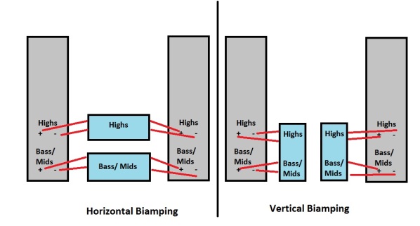

Существует два вида подключения биампингом, у обоих есть и плюсы и минусы
Подключение к одному стереоусилку вч и нч одного канала и ко второму - другого предпочтительнее в плане загрузки их БП, мало усилетелей с 100% топологией "двойное моно"
Афигеть. Вы понимаете, что с одной стороны (одна колонка) будет играть низ левого канала, а верх правого.
А если подключать все к левому - это тот же биваер)))

Афигеть. Вы понимаете, что с одной стороны (одна колонка) будет играть низ левого канала, а верх правого. А если подключать все к левому - это тот же биваер)))
нет, вы чуть путаете,
картинки Polar правильные привел , и так нет ничего
крест накрест.
Было время хотел по первому варианту с Аркамами поиграться .... но приоритеты сместились. Потом по второму варианту с компанитами, но время внесло коррективы, не до больших систем стало
