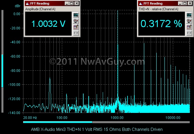

А что вообще меняется в измерениях основных параметров при использовании active ground?
Уровень искажений (особенно на нагрузках с малым сопротивлением) и разделение каналов.
Один канал, пассивная земля:
Два канала, один и тот же сигнал, активная земля:
Если сигналы разные - будет их смесь, чужой на уровне -40-60 дБ в противоположном канале.
Чем ниже сопротивление и чувствительность наушников - тем хуже.
Другой разговор, что некоторые слушатели предпочитают сетапы с невысоким разделением, вон у Phonitor вообще отдельная ручка...
