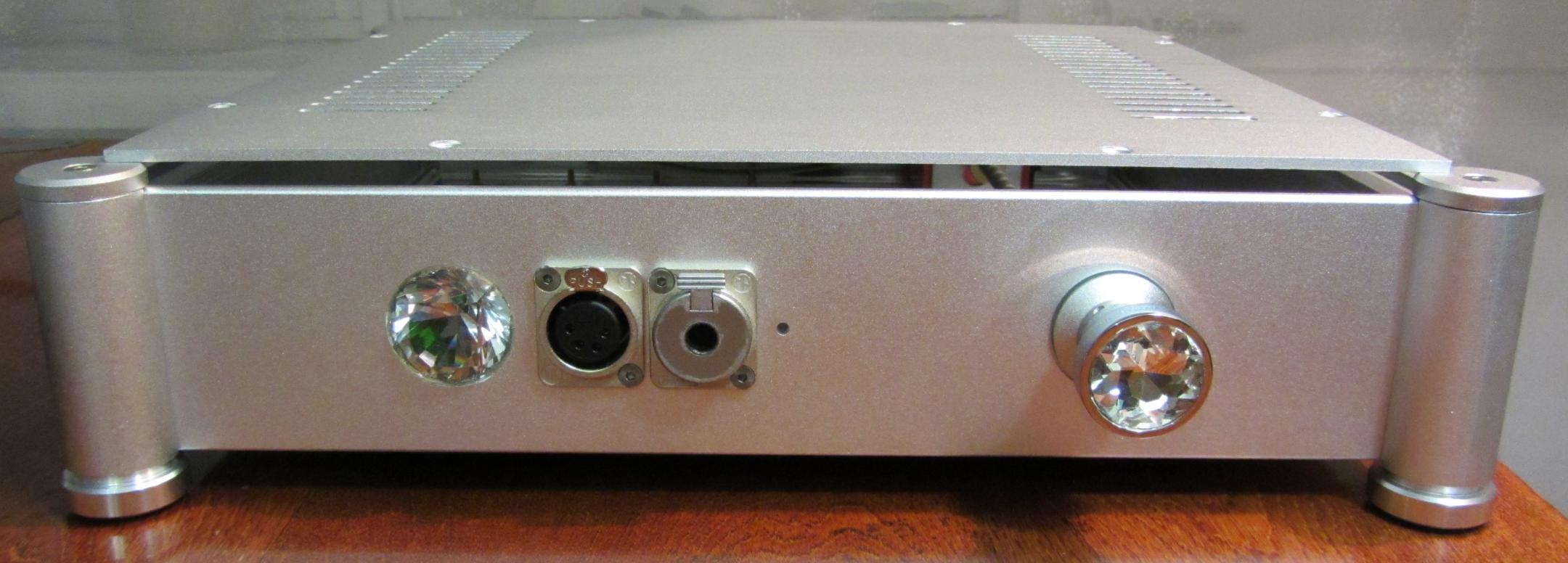

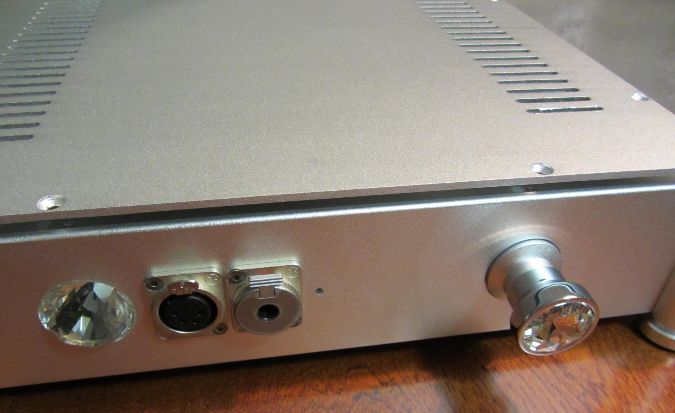

Пока займусь оформлением лицевых панелей (примерный эскиз на фото). Сегодня делал оригинальную "крутилку" для РГ (пока не закончил), завтра продолжу.
