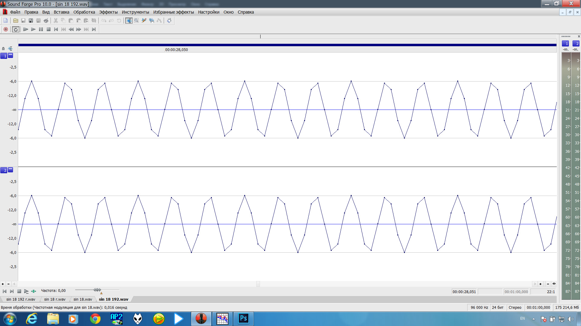

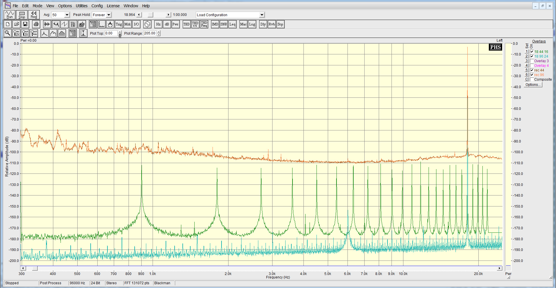

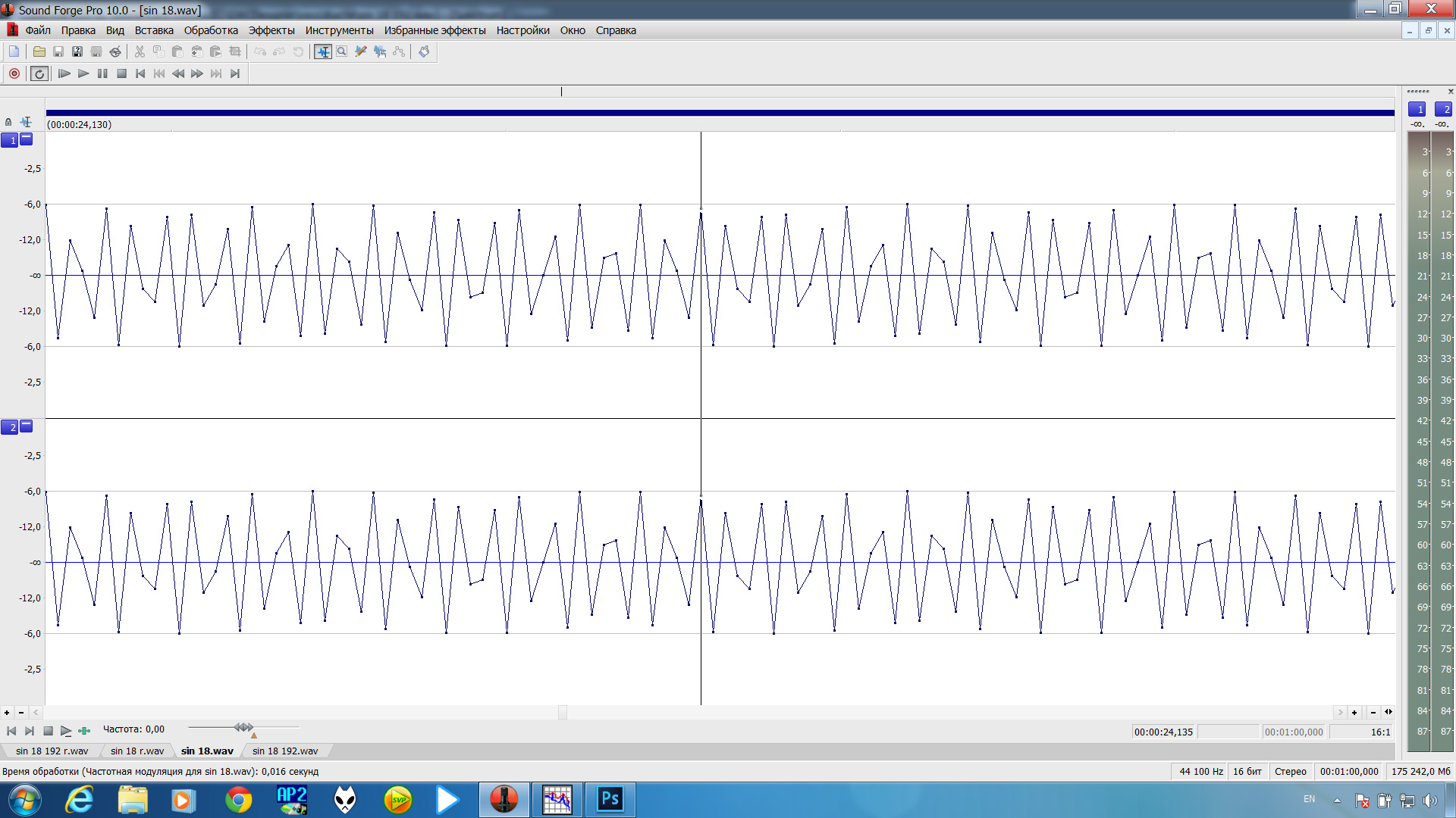

Мой скромный эксперимент.
Сгенерируем в редакторе синус 18 кГц в формате 44/16 и 96/24. Посмотрим на вид самой волны и ее спектр. 44/16 - Ужас, ужас, 96/24 - уже боле менее, а спектр так и вовсе красава.
Самое интересное, а как все это будет выглядеть, если записать эти сигналы с акустики? Какие они, когда сигналы уже в аналоговой форме? Вот как! Разницу видите? Я нет!
Современные ЦАП довольно сложное устройство с системой обработки сигнала. И не надо пугаться, глядя на страшные картинки в сети, когда вам рассказывают истории про превосходство хайреза над обычным 44100/16.
Третья картинка - левый канал запись сигнала 44/16, правый - 96/24.
Цель эксперимента - показать не превосходство одного формата над другим, а работу ЦАП с этими форматами.
Есть только одно "но". Ваш скромный эксперимент показал не "вид волны", а его линейную апроксимацию. ЦАП, конечно, делает не это, когда восстанавливает сигнал из цифрового потока.
Ну что поделать, не все знают теорему Кательникова и ряды Фурье... Не у всех в институте был предмет "Цифровая обработка сигналов".
