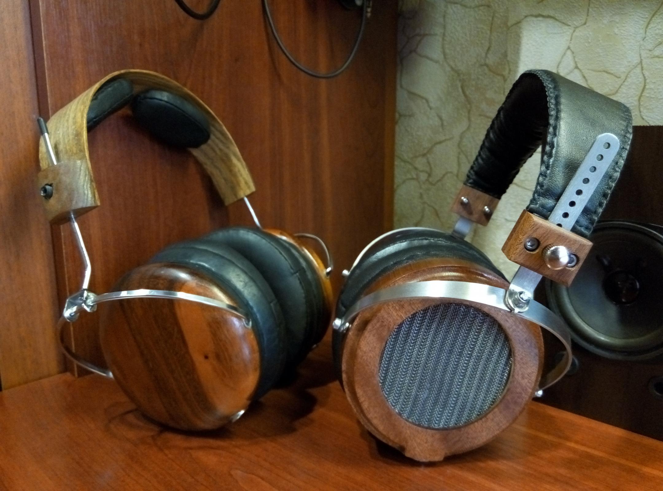

Ещё изделия от Snorry (предоставлены canter 911): слева - мод Fostex T50RP, справа - супермод ТДС-15!

Итак, поговорим о супермоде ТДС-15 от Snorry.
Я уже делился впечатлениями о более старом моде ТДС-15. Интересующиеся могут проследовать по этой ссылке.
ВНЕШНИЙ ВИД
Новые ТДС-ки Сергей Snorry оформил в более традиционном ключе, хотя, разумеется, дерево, металл и кожа из конструкции не исчезли. Однако теперь вместо подушечек на деревянной дуге - типичное кожаное оголовье с мягкой набивкой, а металлические элементы, используемые для крепления оголовья к деревянным чашкам, заметно прибавили в ширине и напоминают решение от Audeze. Наушники выглядят самобытно и по-своему привлекательно. Мне нравится.
ЭРГОНОМИКА, ОСОБЕННОСТИ ЭКСПЛУАТАЦИИ
В плане удобства я наблюдаю очевидный прогресс. Во-первых, субъективно наушники стали малость легче. Во-вторых, грамотно выверена прижимная сила с боков. В-третьих, оголовье очень мягкое, а глубокие амбушюры обеспечивают дополнительный комфорт. Я без труда провёл в ТДС-15 несколько часов.
Впрочем, есть один нюанс. Несмотря на то, что используются амбушюры с утолщением кзади, достичь адекватного прилегания амбушюр в их задней части к голове мне оказалось не так просто - оставался небольшой зазор. Для звука такая посадка даже в плюс, т.к. изодинамика выдаёт больше баса при отдалении амбушюр. Похожий эффект я наблюдал в HIFIMAN HE560.
Конструкция наушников открытая, наружу играют очень громко. Шумоизоляция практически отсутствует.
