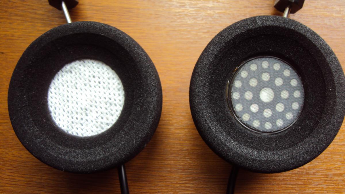

Вот сравнение новых со старыми http://www.head-fi.o...y-side-pictures
Судя по фоткам, это (новая серия) - совершенно другие наушники. Собственно этого и нужно было ожидать: к новым драйверам потребовалось и новое акустическое оформление(меньшей внутренний диаметр деревянного цилиндра, если судить по фотографиям, значит и другие резонансы самого дерева, возможно и наружные размеры слегка изменены, да и амбушки "помельче")
Старым остался только общий внешний вид.

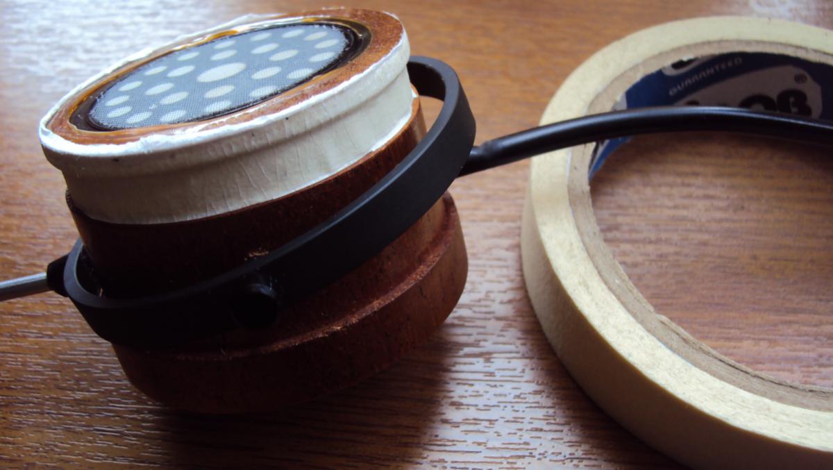

Поскольку это (почти) единственная "живая" ветка по Градо, решил написать сюда, тем более, что написанное может быть применимо к любой деревянной модели Градо(или Прошек).
Коротко предыстория:
Удалось послушать RS1(купить не удалось :D ). Очень понравились! Первый вопрос, который возник:"А где же яркость и вынос мозга?", о которых не редко говорят, обсуждая Градо. Ничего подобного я не услышал. Решил, что мне необходимы РС-ки. Нашел, Купил. Вот здесь я и услышал то, о чем много читал(яркость). Это был небольшой пичек на высокой середине. Но общий почерк конечно сохранился. В принципе меня это не удивило, ведь и гораздо более "технологичные" изделия имеют проблемы с повторяемостью. А тут практически музыкальный инструмент. В принципе достаточно быстро убрал этот пичек при помощи "подстроечных" сетвиков(у меня довольно много коротеньких кабелей, с разным характером "звука" которые я втыкаю(при необходимости) в "разрыв" между ваделенкой и собственно сетевой линией к системе. Но... при такой "конфигурации" Деноны "дохленько" зазвучали.
Решил попробовать "подкорректировать" звучание собственно наушников(Градо). Самый очевидный способ - что-нибудь проложить между ухом и драйвером. Попробовал то, что было под рукой(акустического поролона не было), использовал разной "дряблости ;)" ткани, к примеру:
Помогало от основной "болчки", но и "побочные продукты" в виде некоторого сглаживания ВЧ то-же появлялись. А т.к. ВЧ и так очень красивые и гладкие(у меня), то и этот вариант мне не подошел.
Тогда я попробовал другой, не менее очевидный, но более "обоснованный": попробовать легкую дополнительную "демпфировку" собственно деревянного корпуса, ведь его вклад в общий характер звука трудно недооценить. А так как я не хотел допустить никакого изменения внешнего вида, то и способов оказалось совсем не много. Собственно всего один - использовать для этих целей проточку под амбушки(там ничего не видно).

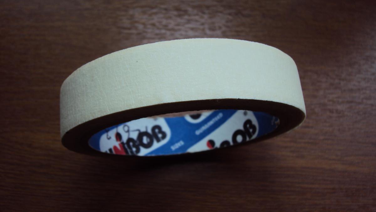

Собственно взял малярный скоч, всё-таки бумага(самый примитивный, 2-х см-вый, разрезанный ножницами на две половинки)
И "мотанул" 2 слоя. Сверху надел амбушку. И... ...получил то, чего и хотел: пик на высокой середине полностью исчез! К тому же (поскольку исчез паразитный резонанс) звук стал более разборчив, бас подсобрался и я услышал то звук, который мне при первом знакомстве очень понравился. Конечно это не полная копия, что практически не возможно имея ввиду конструкцию деревянных Градо. Вообщем - получилось!
Но теперь возникает определённая проблема: малярный скоч безобиден в течении определенного времени(до нескольких дней), а потом его липкий слой может при снятии отойти от собственно ленты, и оказаться на корпусе наушников. Поэтому я попробовал несколько вариантов гарантированно не допускающих никаких изменений внешнего вида наушников.

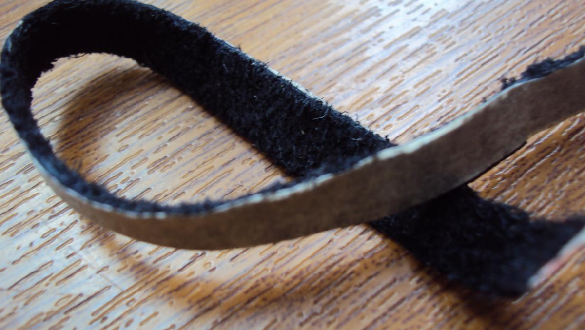

На скоч наклеил тонкую нат. кожу
Первый слой собственно кожа, что-бы не допускать касания корпуса наушников с липким слоем ленты, а уже второй слой - закрепляющий липкой лентой. Не очень понравилось, слишком сильно демпфирует, появляется некоторая зажатость, скованность. Пробовал еще под скоч некоторые виды тонкой ткани - лучше, но больше всего(на данный момент) понравилась тонкая бумажная салфетка между "деревяшкой" и малярным скочем:
Ещё хотел попробовать обмотать посадочное место амбушек Х/Б-шной толстой ниткой, но не нашел дома.
Если у кого-то возникнет интерес к корректировке звучания деревянных Градо такими (абсолютно безобидными) способами, и в частности с применением ниток, то что-бы не возникло проблем с закреплением концов нитки предложу очень простой способ
Принцип очень прост и действенен.
Сам обязательно попробую вариант с нитками, но найти сейчас натуральные не просто наверное...
Вообщем у кого есть определённая яркость, от которой есть желание избавиться, то способ беззатратный, не оставляющий следов(если не понравится), и требующий минимум времени, и при этом дающий(у меня во всяком случае) отличный результат.
Конечно и резонансы в каждом отдельном случае разные и пики могут быть разные, но попробовать рекомендую, особенно учитывая то, что "тюнинг" следов не оставляет!
