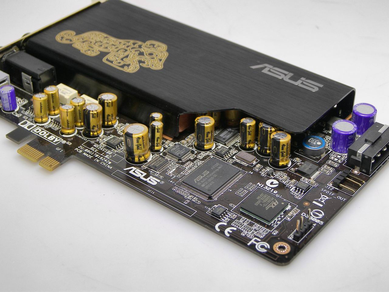

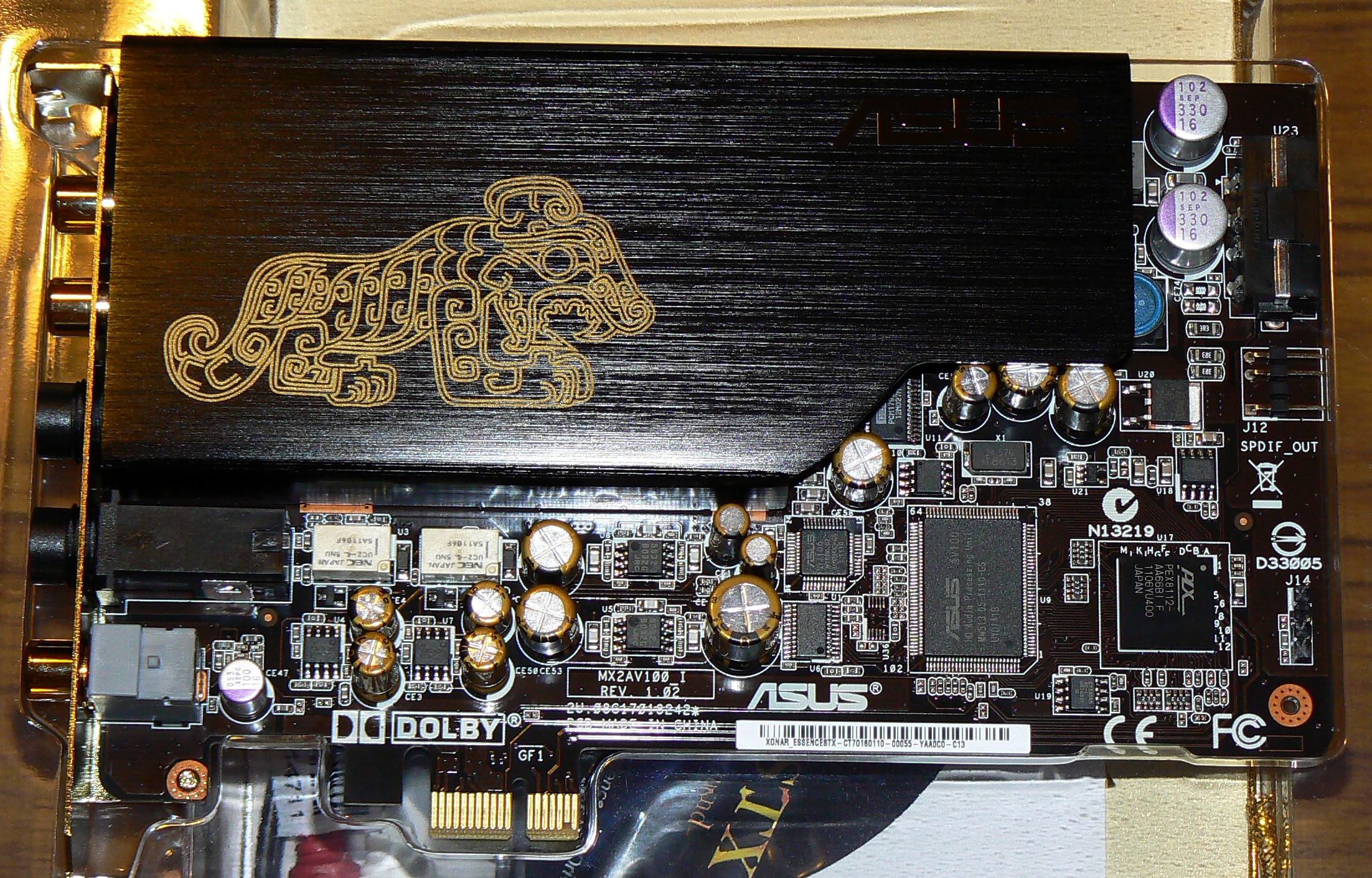

Добрый вечер! На днях приобрел Essens ST и обнаружил другие конденсаторы на питании. За место синих (OS-CON SANYO) стоят полимерные. Информации по этому поводу не нашел. Подскажите кто знает, влияет ли этот факт на качество звука? Фото прилагается на примере STX
звучание лучше должно быть , это ревизия b , улучшенный вариант

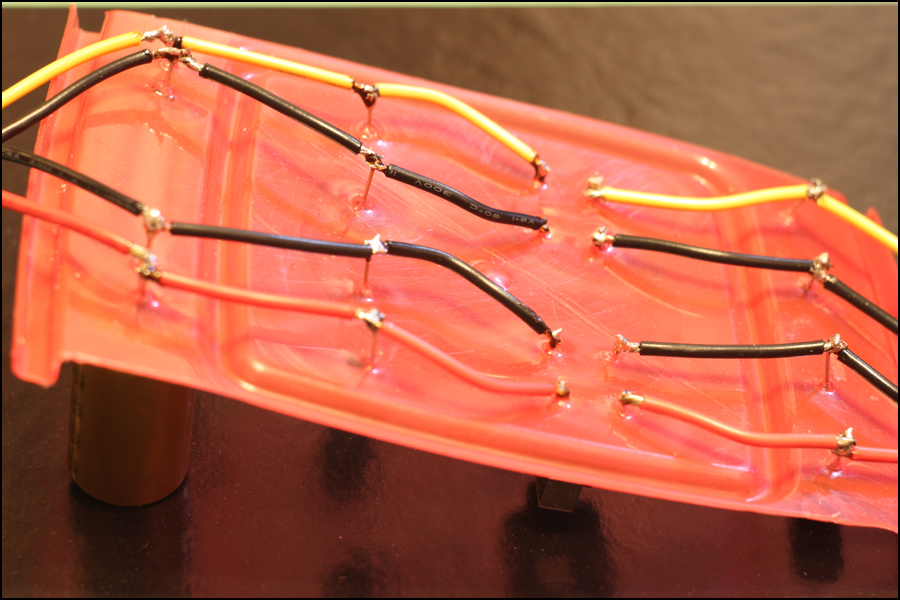

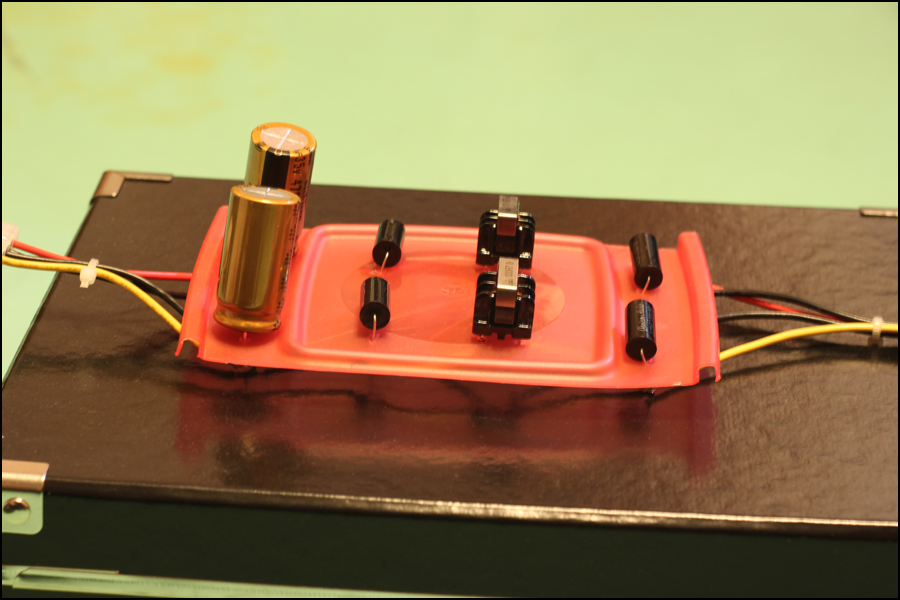

Подскажите пожалуйста кто делал фильтр питания на молекс, по схеме есть последовательность элементов, а по
этой фото создается впечатление что все в кучу без соблюдения последовательности или я ошибаюсь. Просто я так понимаю, необходимо учитывать последовательность?
Соответствует схеме 1142 . Разрешение снимков слабоватое, к сожалению. Достаточно неплохая конструкция получилась, ничего лишнего. :) имхо
Так а как вы эту последовательность соблюдали без печатной платы? Проводки/проволочки напаивали?
Сделал фильтр, абсолютно учитывая схему, единственное использовал емкость 4-х конденсаторов не 1 микроФарад ,а 0.22.
Фото того что получилось прикреплены к сообщению, всю это конструкцию так же обернул в пленку, для изоляции от внутренних элементов сис. блока.
По первым впечатлениям звук стал более сбалансированным и детальным, низкие частоты на мой взгляд стали более правильными, вынимать фильтр и слушать без него пока что лень :smile83: , но очень надеюсь что это не самовнушение.
AleksS спасибо за ответ.
Без платы, монтаж сразу на сетевой фильтр, как на фото РЕНа
1135
Потом изолентой замотал, чтоб не замкнуть
1136
У меня электролиты побольше в размере, ставил что было под руками :)
