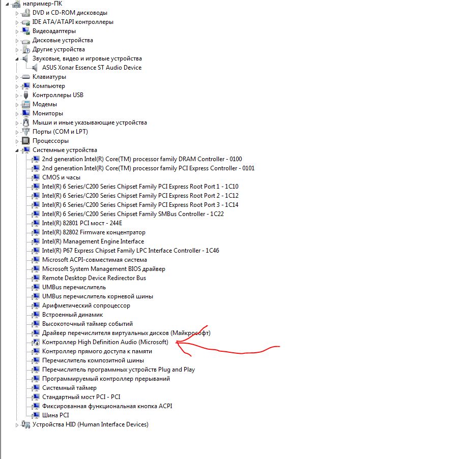

цифровую подпись драйвер не проходит!
И какие предложения по этому поводу :idea: ?
Забыл написать, еще есть какие то дрова в звуковых устройствах от видео карты в диспетчере задач.
поставь PCI_ST_7_12_8_1793_W7 !!!
дрова аудио видео карты удали и отключи в диспетчере устройств это
Отключил то что на скриншоте, перегружаюсь звук пока остался, дрова пока оставил все теже что и были, не считая удаленных стандартных!!! Понимаю что пока радоваться рано, еще нужно тестить, завтра отпишусь, сейчас по перегружаюсь по чаще.
И еще добавлю, у меня есть на передней панели сис.блока вход и выход, мик. и науш., АС97 так по моему разъем называется, так вот, он подключен был к АСУС, а когда в него втыкаешь наушники, вылетали почему то драйвера РЕАЛТЕКА как будто бы я к ним подключил свои уши! Это еще когда драйвера и сама звуковая были не отключены. - это к тому что про цифровую подпись драйвера Вы не ошиблись.
Не... Перегрузил, и звук опять пропал. Попробую сегодня драйвер по меньше поставить.
чтобы вычистить останки от драйверов (асуса/реалтека) можно воспользоваться driversweeper-ом. желательно обновить программу перед чисткой :)

Попробую! Это получается только у двоих такая проблема возникла? Я думал такие проблемы у многих.
ты попробовал прошлые драйвера? Остается обновить до 1 сервисного пакета и т д !
Нет еще, вчера спать лег сразу, выключил ПК, сегодня утром встал опять нет звука. сейчас на работе, после проверю.
Может проблема не в драйверах. Попробуй перевтыкнуть плату в материнке. И отдельное питание для звуковой тоже. Такое впечатление что тебе нужен прогрев для улучшения контакта :)
Кстати, у меня конфликтов с реалтеком вообще не было. Жили два устройства в системе. Но я, все же, удалил все лишнее и отключил азалию от греха подальше. А вспомнил, были конфликты у ASUS со звуковыми драйверами HD Audio которые автоматом установились с драйверами к видеокарте. Звук исчезал. DriverSwiper помог удалить их.

Сервис пак последний, винда новая.
Удалил последние драйвера АСУС и Реалтека через хвалёную программу. Установил опять Последние драйвера от АСУС, перегрузился, звук пока не выходит из строя. Ждем до завтра. Если не поможет буду пробовать старые драйвера устанавливать, если опять не получится то полезу в корпус сис блока. Просто удивительно, работала-работала, и раз все полетело на смарку... В настройках думаю на врятли чего то не так настроил... + Микрофон то работает через нее постоянно. Я вот почему то на АСИО грешу. Такое ощущение что когда слушаю музыку через фубар, у меня же соответственно весь звук на винде вырубается и слышно только музыку из фубара, а после как бы не выходит из состояния драйвера АСИО. Но опять же происходит это только после перезагрузки. Если нажать на стоп в фубаре, то звук появляется обратно. Короче не чего не понятно!
Все отлично господа!!! перегружаюсь, не чего не пропадает! Всем спасибо!!!
