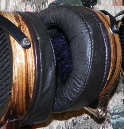

Я Snorry не защищаю, так-как вручную не редко амбушки получаются не одинакового размера, а это сильно влияет на звук...
Не все так просто.
Сразу понятно, что вы никогда не пытались ничего шить из кожи.
Одинаковость зависит не только от качества шва.
От свойств самой кожи и наполнителя. Например, знаете ли вы, что кожа в разные стороны тянется по-разному? Или что на том же самом куске буквально в 5 см у нее бывает разная толщина от 0,5 до 1,5 мм.
По этой причине, в частности, на угловых лучше делать не формовку, а шить из 4 кусков. Формовка после нескольких циклов намокания/высыхания гораздо сильнее теряет изначальную форму.
Если хотите максимально одинаковые по размерам и свойствам - лучше использовать не кожу, а кожезам на тканевой основе. Вот его запросто машинкой шить можно...
У денонов кстати материал кожезам.
И вообще, имею опыт сравнения с амбушюрами из кожи (например от LCD), которые пошиты фабричным способом на машинке. В большинстве случаев у моих амбушюр, изготовленных в течение последнего года, разброс размеров по крайней мере не хуже.

Шить вручную я пробовал, и из натуральной кожи и замши, поэтому и говорю, про разные размеры. И ваши амбушки тоже есть.
У Денонов кожзам да, есть 2000 и 7000, и видно, и на ощупь..)
Ну и раз уж тема амбушюр интересует, то могу некоторыми нюансами поделиться.
Например, чтобы получить максимальную одинаковость, в последнее время стараюсь:
- при кройке кожи у деталей выкроек ориентировать их одинаково, относительно направления куска кожи
- использую в одной паре амбушюр кожу только с одного куска
- шью последовательно парой: сначала шов внутренний на одном, потом на другом, потом внешникй на одном, следом на другом, и т.д....это позволяет лучше (с точки зрения одинаковости) контролировать и припуски, и натяжение нити в шве...
Кроме этого, наибольшее влияние на звук может оказать внутреннее кольцо. Поэтому по нему особо:
- использую кожу не только с одного куска, но и подбираю насколько возможно одинаковую толщину, фактуру, ощущения на ощупь изнутри и снаружи. Не только визуально.
- поскольку место наиболее ответственное - первым делом шьется именно внутреннее кольцо, чтобы меньше растягивать в процессе.
С помощью этого ( в том числе), удается лучше согласовать каналы, даже если внешний край амбушюр немного по-разному вытянулся или чуть изменил форму. Для звука крайне важно обеспечить одинаковость свойств именно внутренней поверхности.

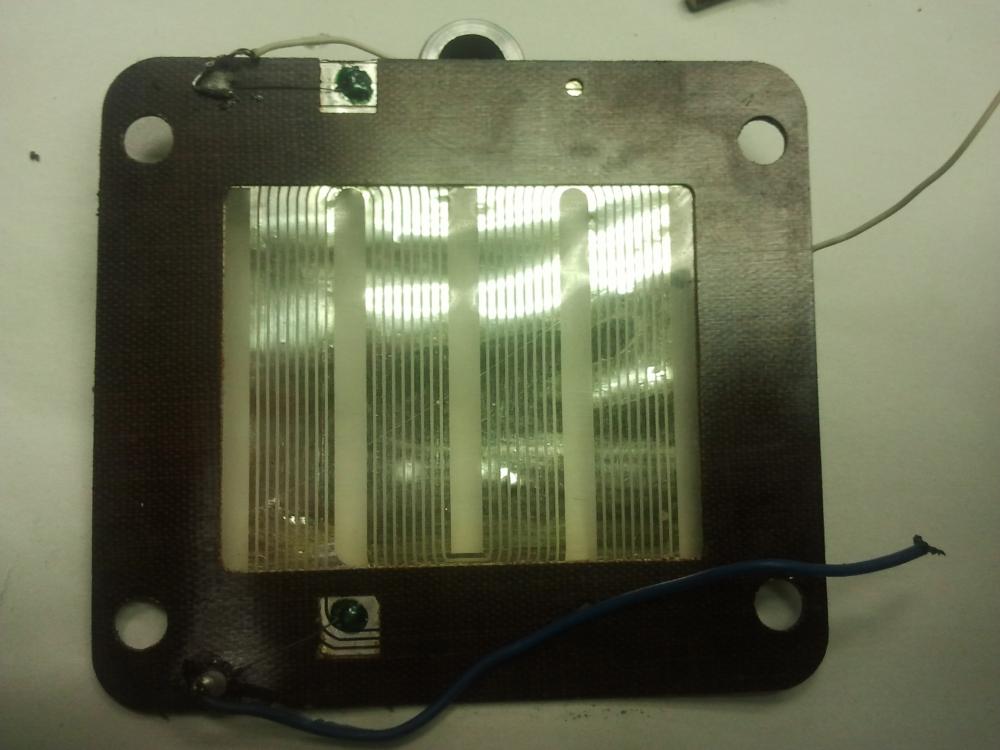

Сегодня произошло чудо.
Попались (впервые!) идеально ровно наклееные и идеально ровно натянутые мембраны ТДС-7.
Кроме того, это еще одна новая модификация. Причем лучшая.
Описание добавил в пост, где описания мембран. Под №6.

Я про нее несколько раз писал.
http://www.lossy.ru/...71&d=1383335049 - например.
Мне такую прислали из Свердловска - подозреваю, что и наушники были Свердловские ( не доказано). Поставил в мод ТДС7мини - доволен звуком - жаль в другом ухе другой тип мембраны- но так уж получилось.
Кстате -дорожек в каждой группе по 9 . ( не как у варианта №1).
Ух ты, действительно 9. значит полностью самостоятельная мембрана. Инфу поправлю, спасибо.
Ага, помню, даже где-то упоминали и обсуждали, кажется на лосси.
В данном случае - стояли в ленинградских, без знака качества. На буквах никакой краски не было (обычно белая или желтая).
Кабель - литцендрат, что тоже нетипично.
И на текстолите мембран никаких надписей и штампов, а обычно там цифры, либо импеданс, либо номер.
