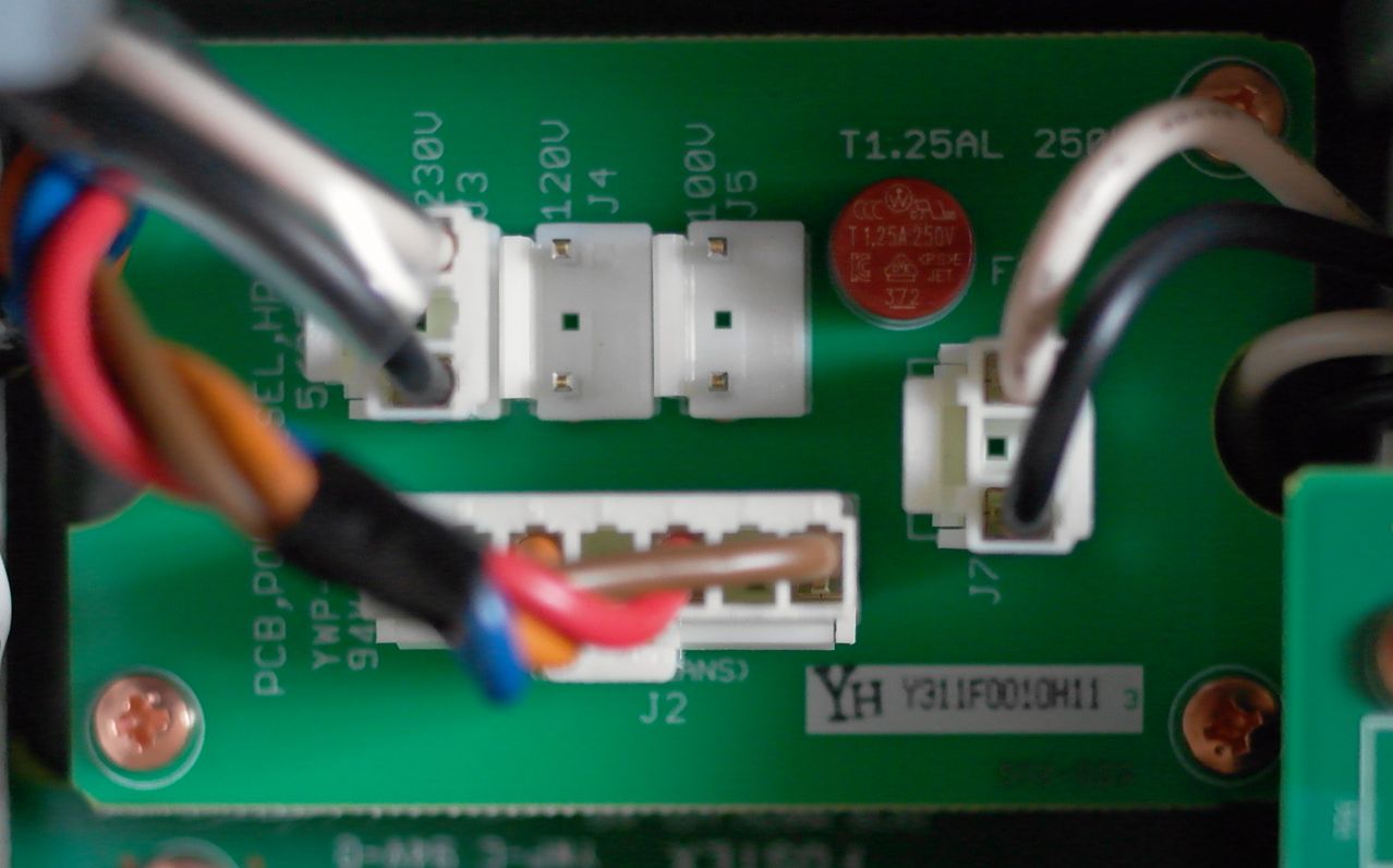

@Edifice,
Про предыдущую модель (HP-A8C) писали, что переключатель напряжений находится под крышкой.

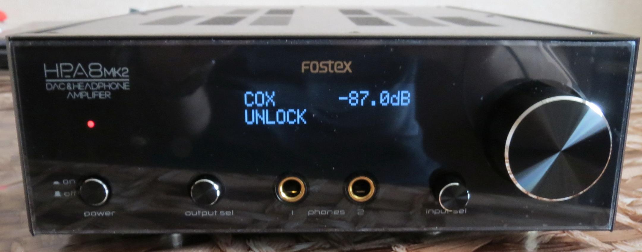

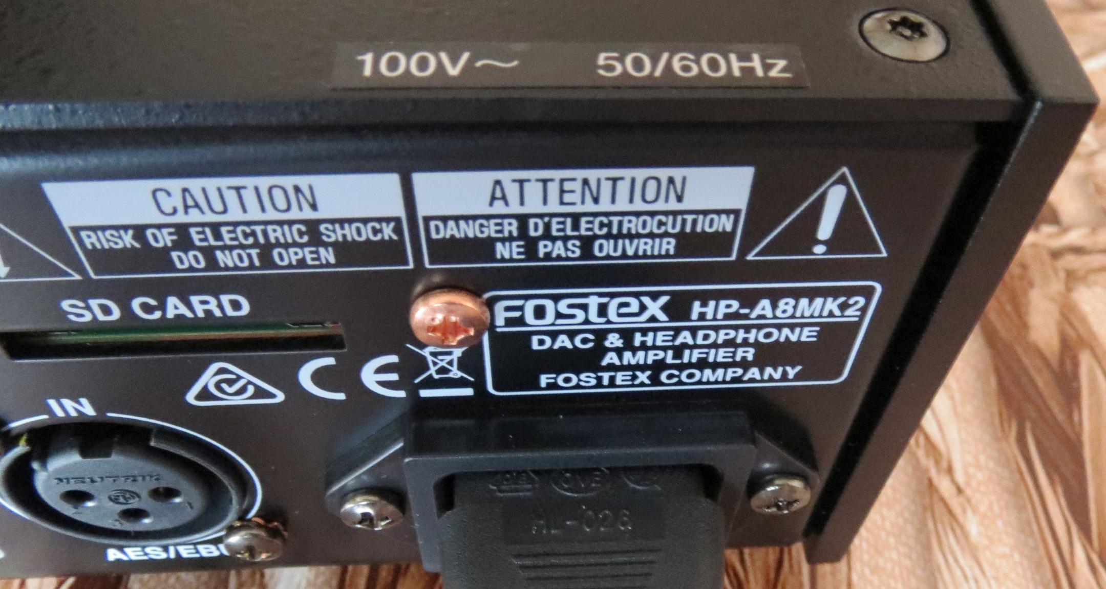

iggy00 , да вообще ещё не слушаю никак... Вчера только получил данный аппарат и не знаю что теперь и делать со 100v... Наушники планируются только через месяц приобретаться - сейчас вообще нет никаких. Слушать наушники предварительно нет никакой возможности, но заочно хотелось бы Fostex TH-900. Возможно возьму более бюджетный Beyerdynamic DT 1770 PRO. В общем я ещё только в самом начале приобщения к хорошему звуку (можно сказать что "чайник") и многого просто банально не знаю...

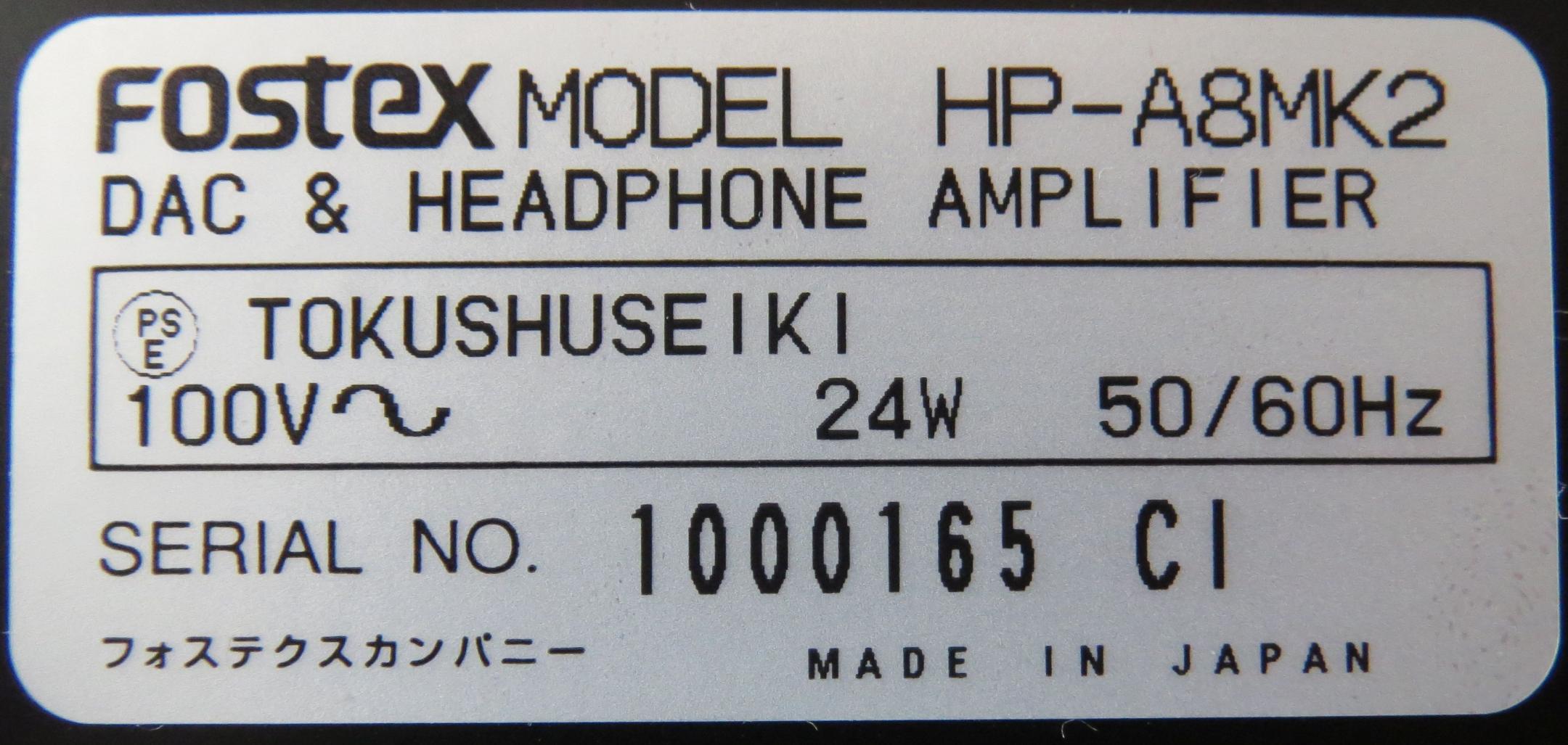

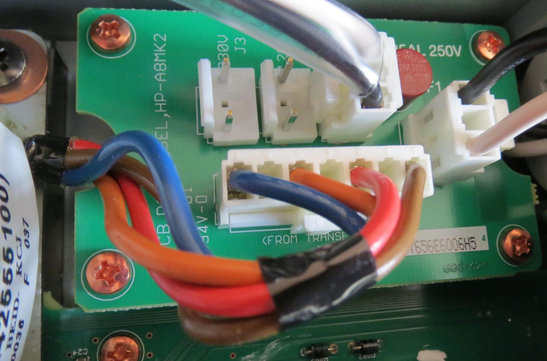

Друзья, реально нужен совет по HP-A8MK2 ! Тут на форуме одни говорят что можно поставить у стовольтовой японской версии 230v, а другие говорят что нет (смотрите скрин). Я в вентиляционное отверстие сейчас посмотрел и увидел вот такую плату без трансформатора со свободными подписанными разъёмами 120 и 230 v. Но опасаюсь спалить без совета от человека, который это уже успешно сделал на японском HP-A8MK2... Быть может там ещё что нужно сделать, кроме переставления штекера? Предохранители (если они есть) никакие менять не надо?
Просто если реально есть возможность переключить прибор на 230v, то хотелось бы это сделать и обойтись без понижающего автотрансформатора 220-100 вольт, 100 ватт, 50 гц.
Изменено пользователем Edifice

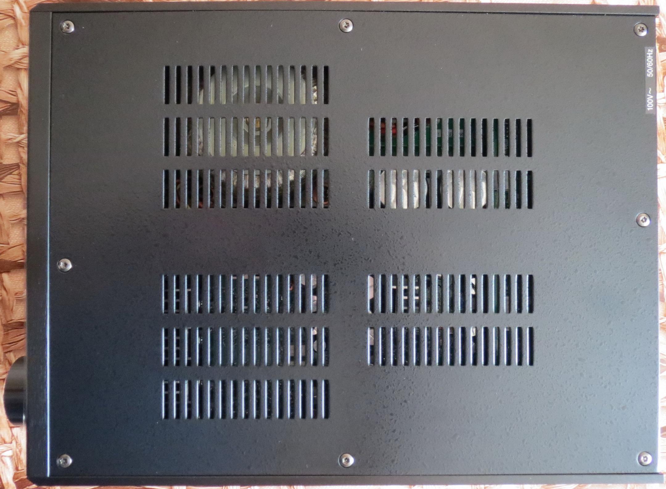

Когда покупал у японцев первую версию, они отвертку положили, что бы можно было крышку снять и переключить на нужное напряжение. Просто переставил на 230В, больше ничего не делал. Все как на фото.

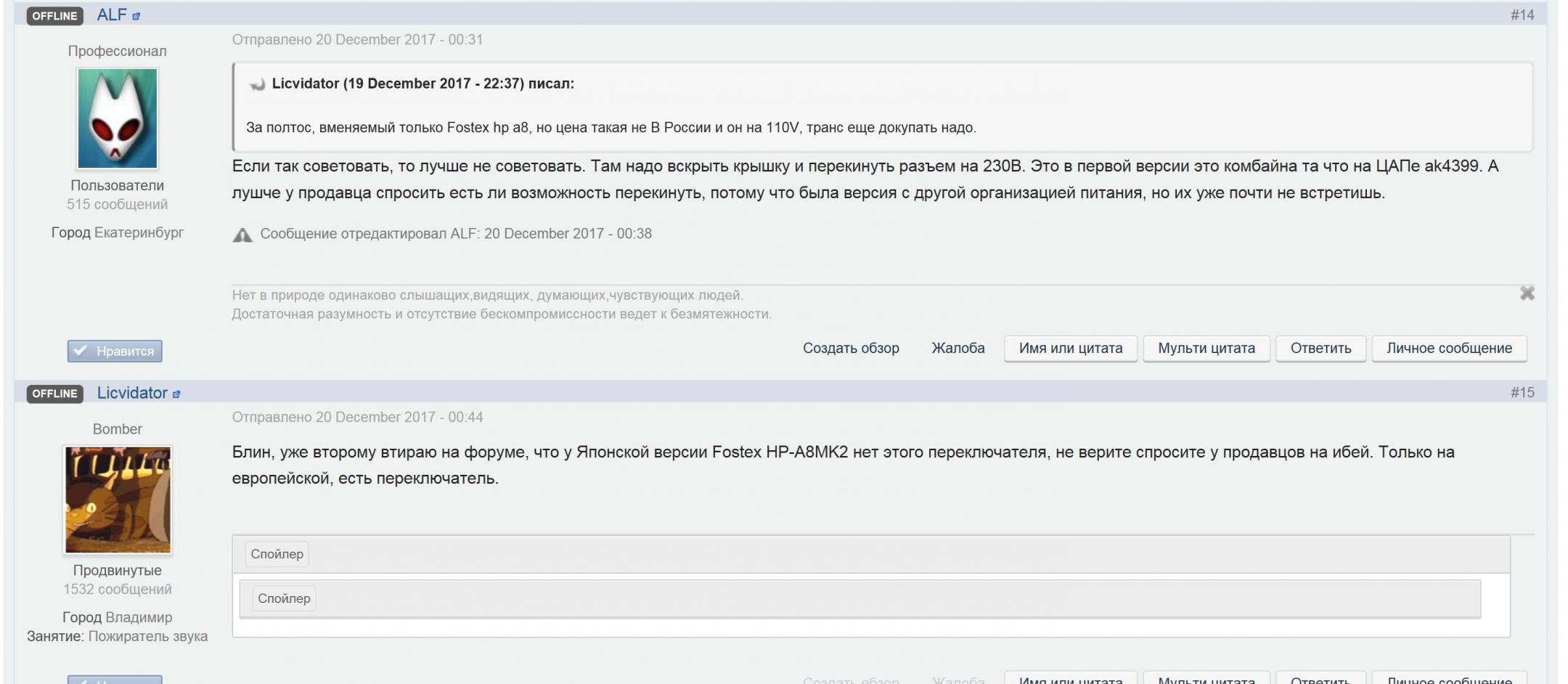

С новыми Японцами еще тут ни кто не отписывался, весь базар шел про первую версию или интернациональную мк2. Там все переключается. А про чисто Японскую версию,на вопрос, можно ли переключить на 220V, мне продаван однозначного ответил:"НЕТ". Отсюда и вытекает, что в первую очередь надо спрашивать у продавца, а не на форуме.

Licvidator , соглашусь с вами что в сети можно сказать что никто не поделился опытом переключения HP-A8MK2 со 100 на 230 вольт (кроме одного участника форума, который не эксплуатирует в данный момент этот аппарат - привожу скрин). На эту модель к сожалению нет в сети ни принципиальной схемы, ни даже банальной русской инструкции по эксплуатации (камешек в огород http://fostexsound.ru/ ). Визуально плата ничем не отличается от платы на прошлом HP-A8 для японского рынка. Был ли смысл для Fostex "закрывать лавочку" с переключением напряжения питания, при этом впаяв на плату разъёмы чтобы это можно было попытаться физически осуществить? С японскими продавцами по этому поводу не общался если честно, но подозреваю что мало кому из них понравится получить возврат по любому поводу (к примеру как описано на скрине) при этом со следами вскрытия на восьми болтах torx держащих верхнюю крышку. Японец, у которого я купил, в описании прибора говорил так - "This power supply is 100V. You need to use a transformer."
Поэтому очень хочется послушать реальный опыт реальных людей, успешно эксплуатирующих HP-A8MK2 для японского рынка на наших 230v.
Ну или стать первопроходцем и рискнуть прибором :-)

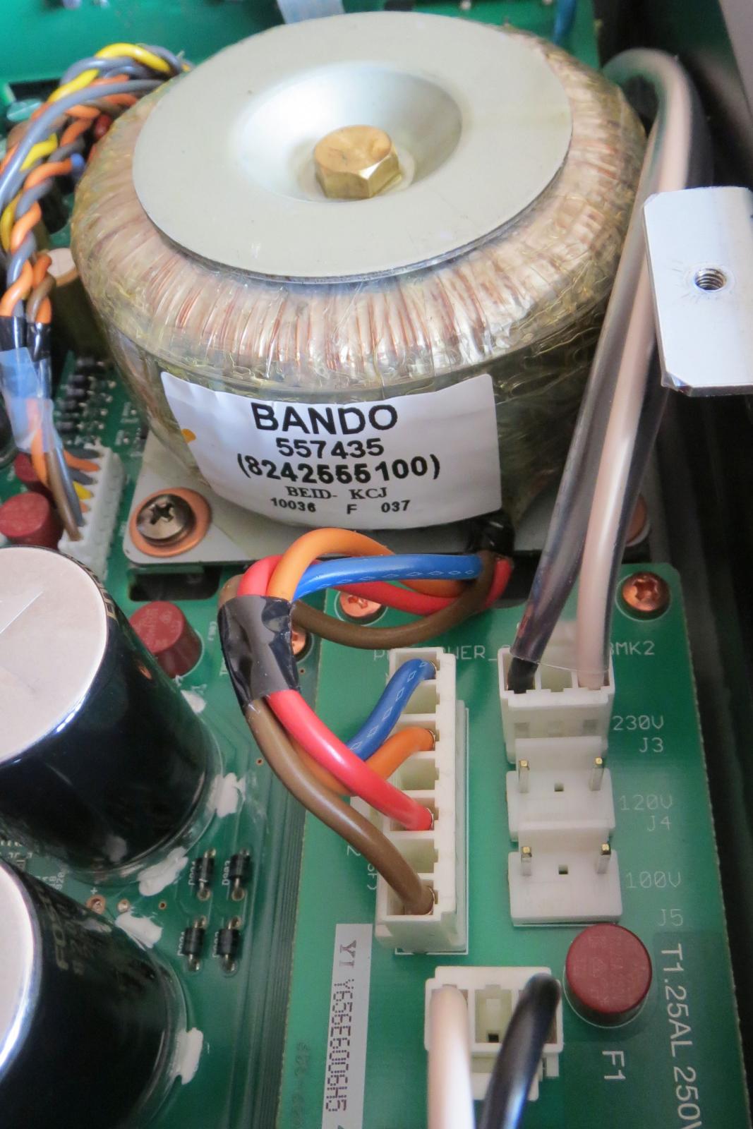

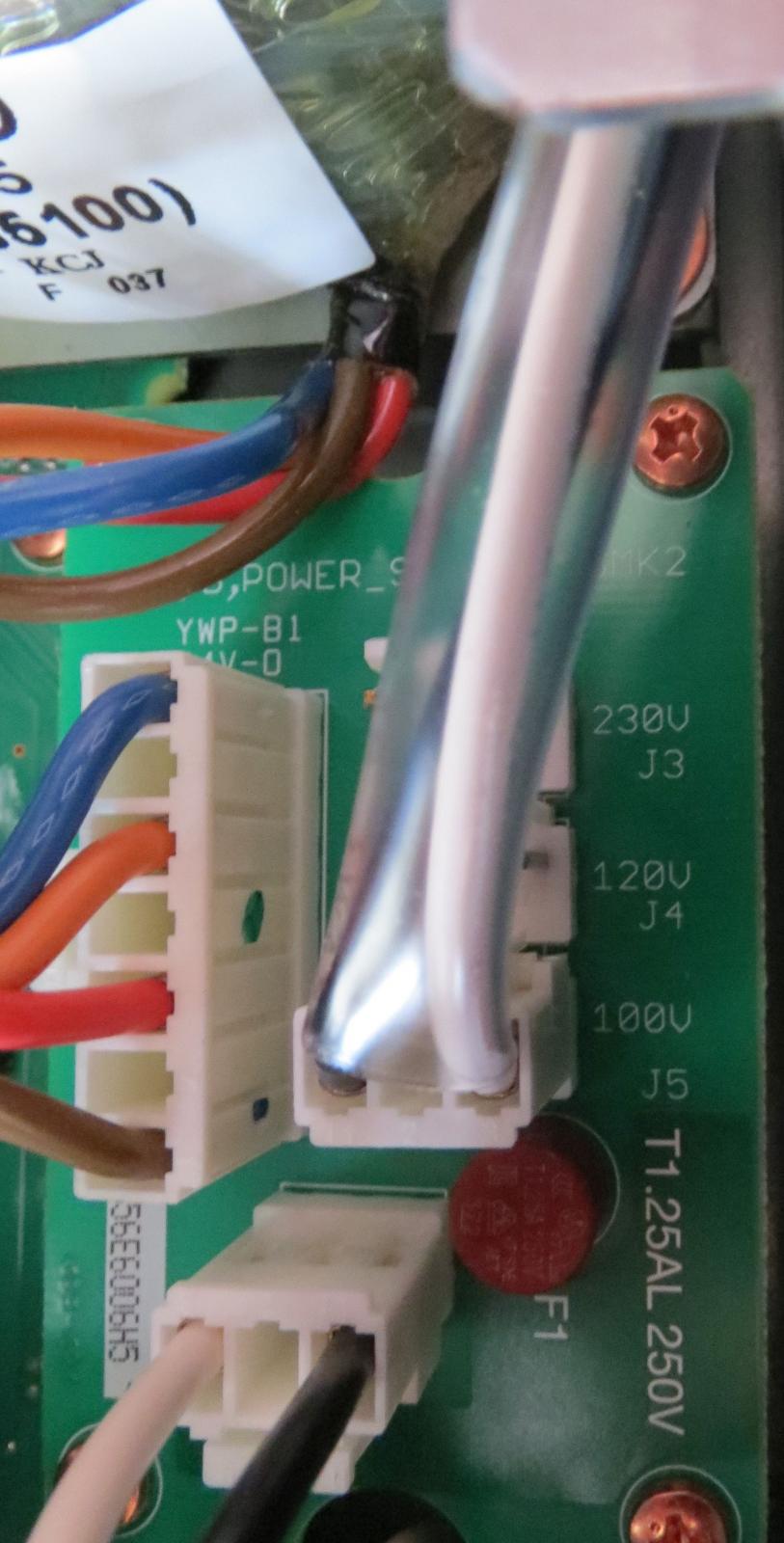

Я вчера ради интереса отправил вопрос о самостоятельном переключении штекера внутри прибора шести японцам, продавцам на ебэй. Четверо уже ответили. Все их ответы технически вообще не аргументированны: мы не знаем, мы не уверены что у вас это получится, лучше не надо, вы потеряете гарантию, подключайте через трансформатор... В общем как я понимаю они просто не хотят чтобы покупатели вскрывали приборы. Возможно Fostex ужесточил политику возврата вскрытых приборов.
Думаю что нет смысла развивать дальше с ними диалог по поводу полной идентичности платы с тремя разъёмами питания на HP-A8MK2 с платой предыдущей японской версии HP-A8 и почему технически после переключения прибор не будет работать на 230v.

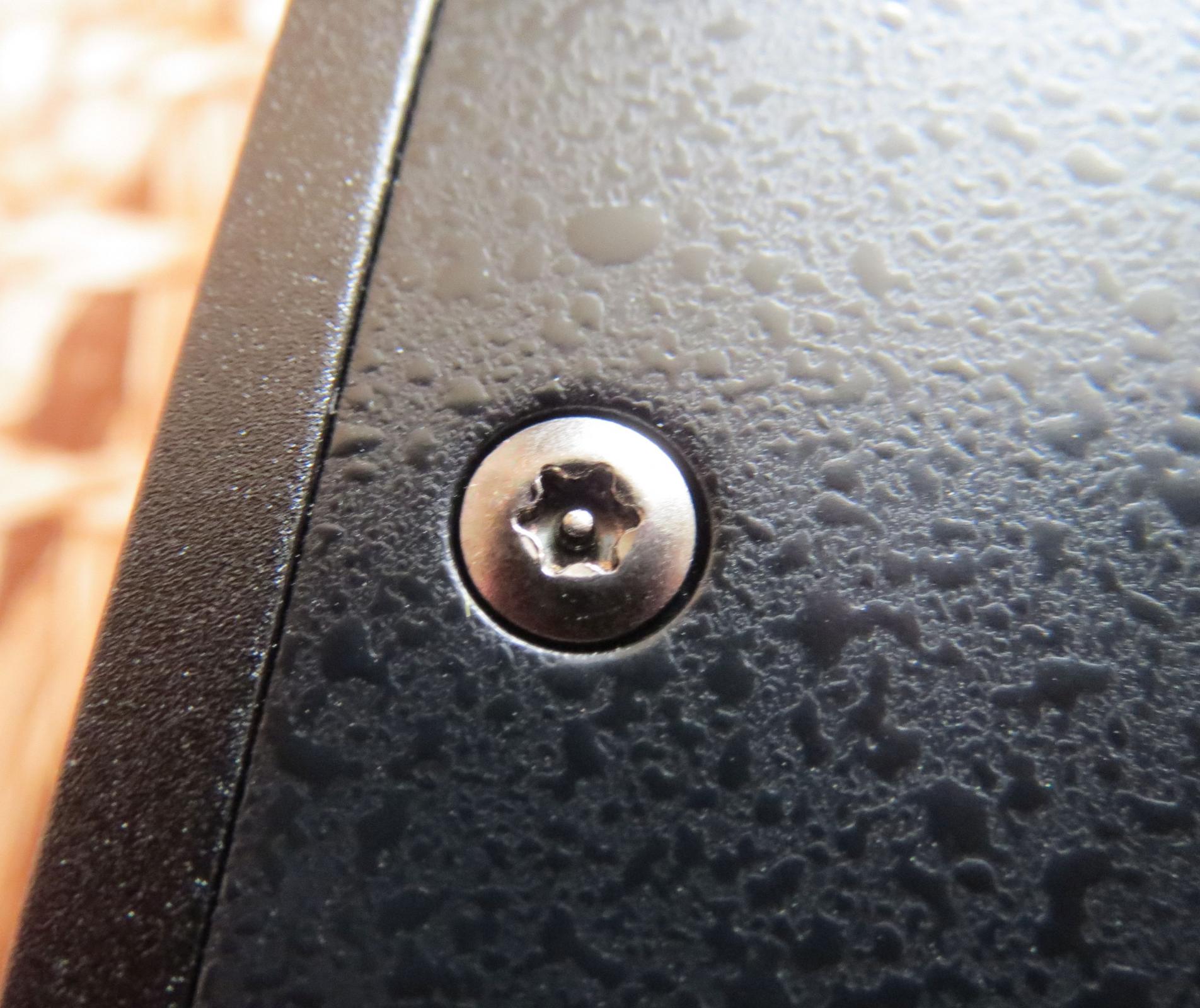

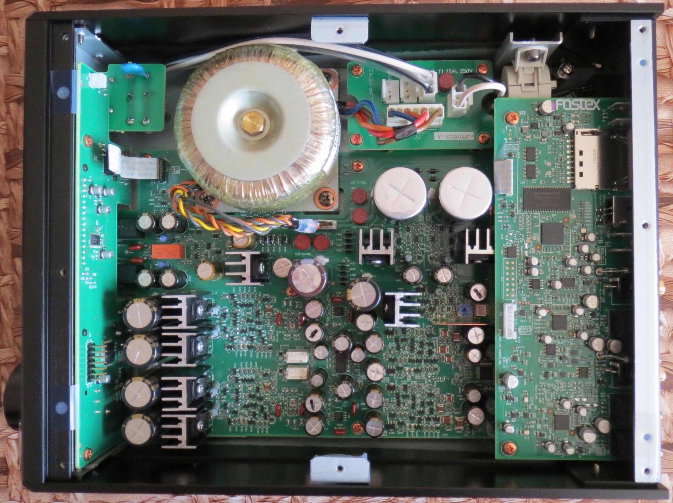

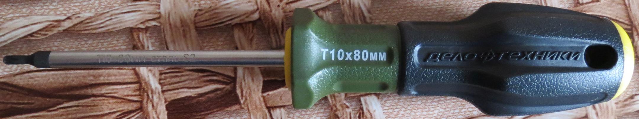

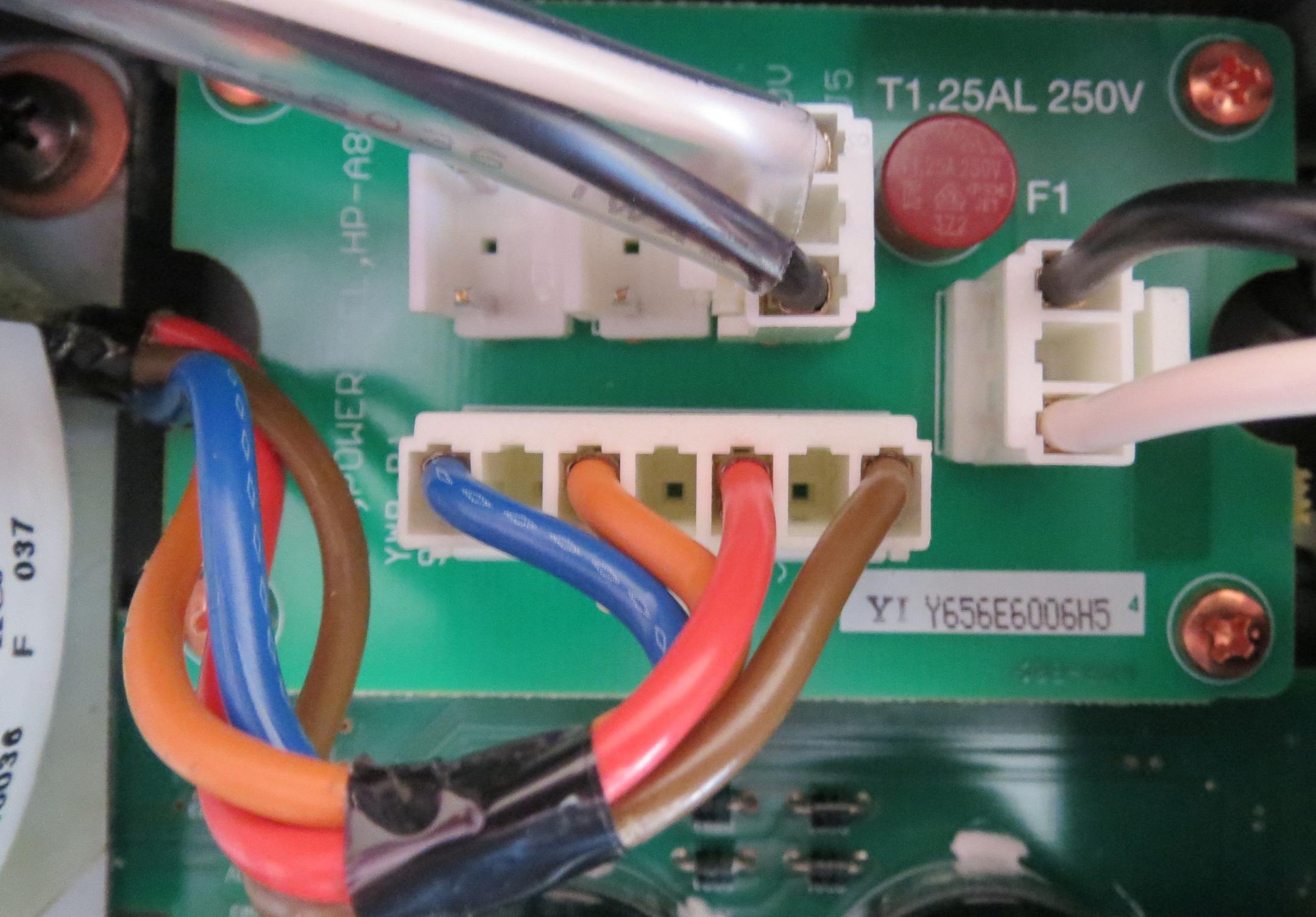

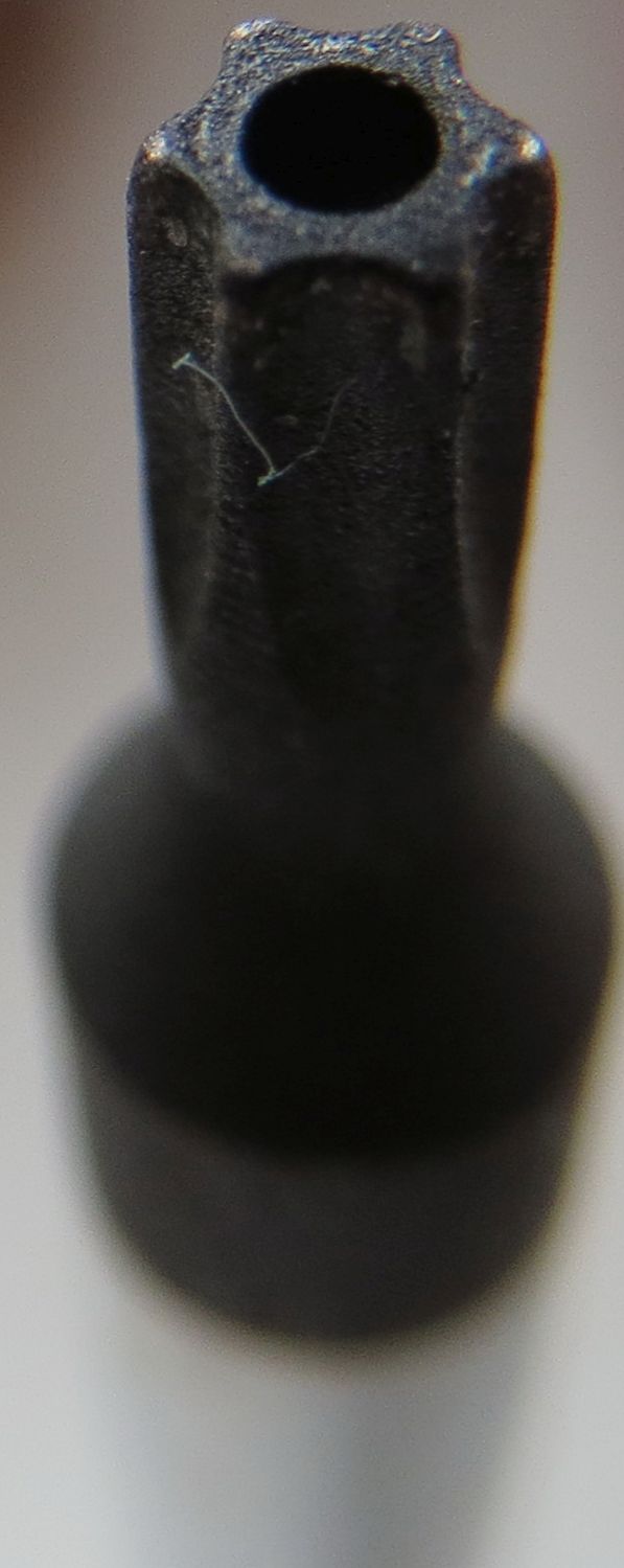

можно обычной звездочкой открыть, сломав штырек.
Напряжение вторички измерить после переключения, она там вроде не запаяна.
Не видел японской версии БП. Раньше разница была только в цвете панелей. Потом появились с дросселем вроде бы.

Связался предварительно с поддержкой в США насчёт самостоятельного переключения со 100 на 120 (230 v) - ответили что можно, но они это не могут рекомендовать в целях безопасности. Один из продавцов из Японии связывался уже у себя на месте с производителем - они также просто не рекомендовали вскрывать прибор. Речи не было о том что он работать не сможет на 230v. В общем пришлось купить правильную отвёртку чтобы получилось аккуратно. Сетевой кабель поставил пока от старого монитора. Посоветуйте пожалуйста хороший USB кабель и нужно ли искать более хороший сетевой кабель? Прибор вроде "ожил" , но наушников и активных мониторов нет ещё в наличии у меня. Пока нацелен на наушники Fostex TH-900 (самые дешёвые, не mk2VP и mk2). В поиске где купить по хорошей цене новыми... В США они дешевле чем в Японии судя по сетевым продажам... Неужели производитель продаёт в США дешевле чем своим местным дилерам?

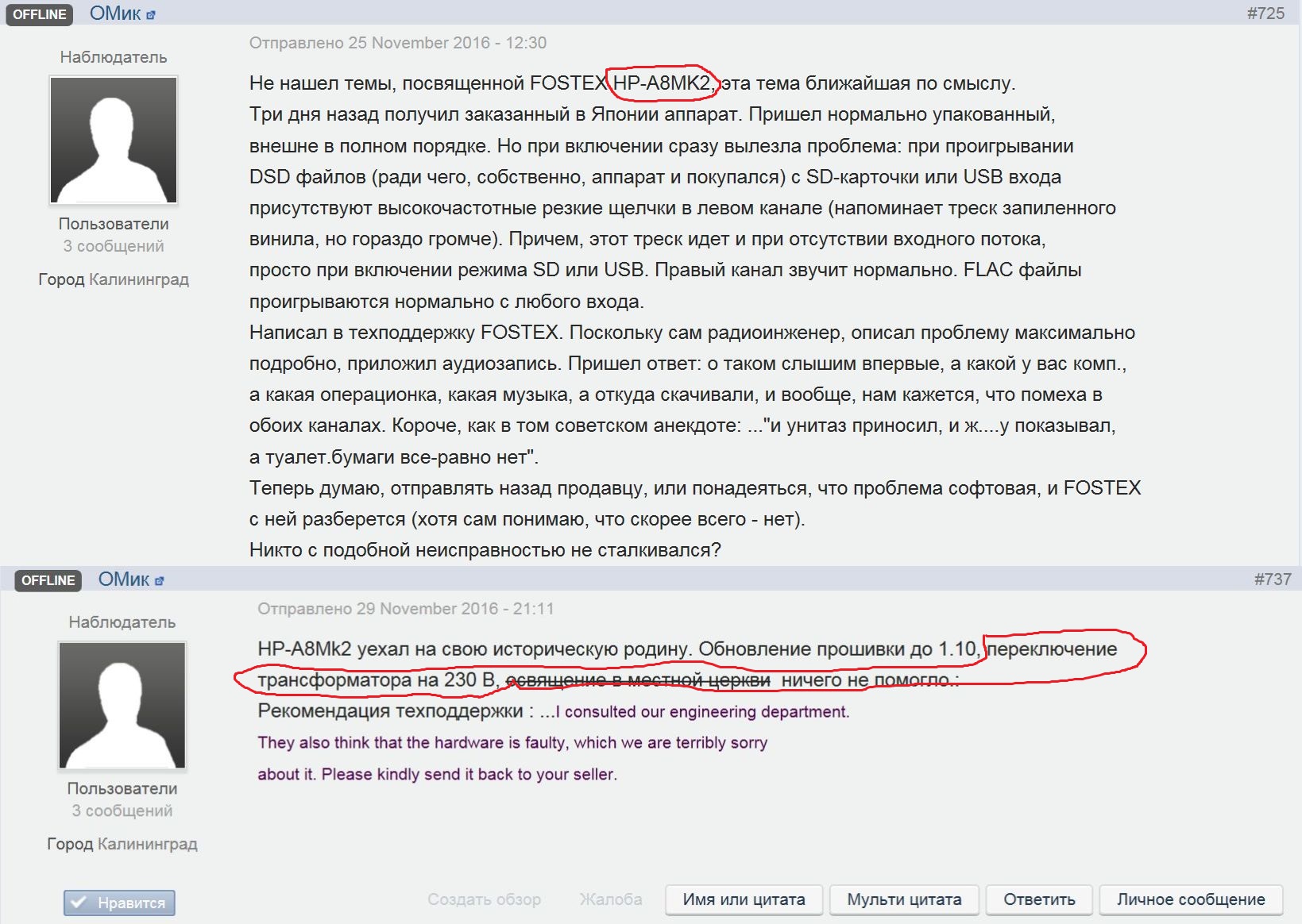

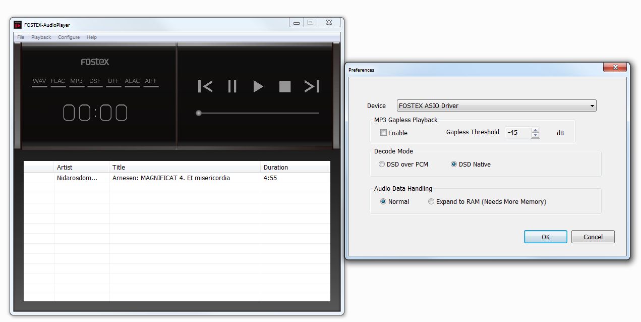

Были здесь в теме жалобы на треск в левом канале при воспроизведении DSD у HP-A8 MK2. Конкретно на своём экземпляре при воспроизведении DSD 11,2 МГц никакого треска не услышал... Силовой и USB кабели самые бюджетные - от монитора для компьютера.
А каким плеером проигрываете 11.2? Базовый Fostex больше 5.6 не воспроизводит :-(. AIMP файл открывает, но воспроизводит его на частоте, которая установлена в Windows. Т.е усилитель показывает, что проигрываемый файл или входной сигнал 48.к. Может в Windows нужно что-то настроить?
DSD 11,2 МГц включал как раз плеером fostex. Но у меня в начале тоже не включался 11,2 мгц. В настройке нужно включить dsd native, иначе будет только 5,6
Спасибо, я уже и сам разобрался. Честно говоря, очень куцый по функционалу плеер.AIMP на голову выше. Но заточка звука родного плеера под устройство Fostex чувствуется. Детализация звучания и проработка всех частот субъективно намного выше.
Треск кстати чисто программный глюк Windows или несовместимости его определенных настроек. Я его совершенно случайно поймал пока копался в настройках AIMP по разным частотам воспроизведения
Изменено пользователем Sergey-ka
Попробуйте HQPlayer. С предыдущим Фостексом играл еще лучше чем с родным.
