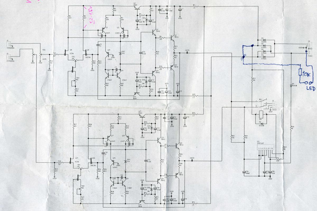

Копия схемы именно от Панды, если есть у кого в норвмально читаемом виде, поделитесь плиз. :?:
Могу отсканировать, но там всё так мелко напечатано, что может не всё будет видно. Китайцы её так мелко напечатали, что надо хорошо всматриваться, но если что не видно могу прокоментировать.
CD Player (mod),
Amplifier's:
Lehmann BCL (mod).
Cables RCA:
DAXX R100.
Вот отсканировал, если нужен файл в оригинале StaS, можешь в личку сбросить свой емейл, я отправлю (а то здесь файл ужимают до килобайтов).
