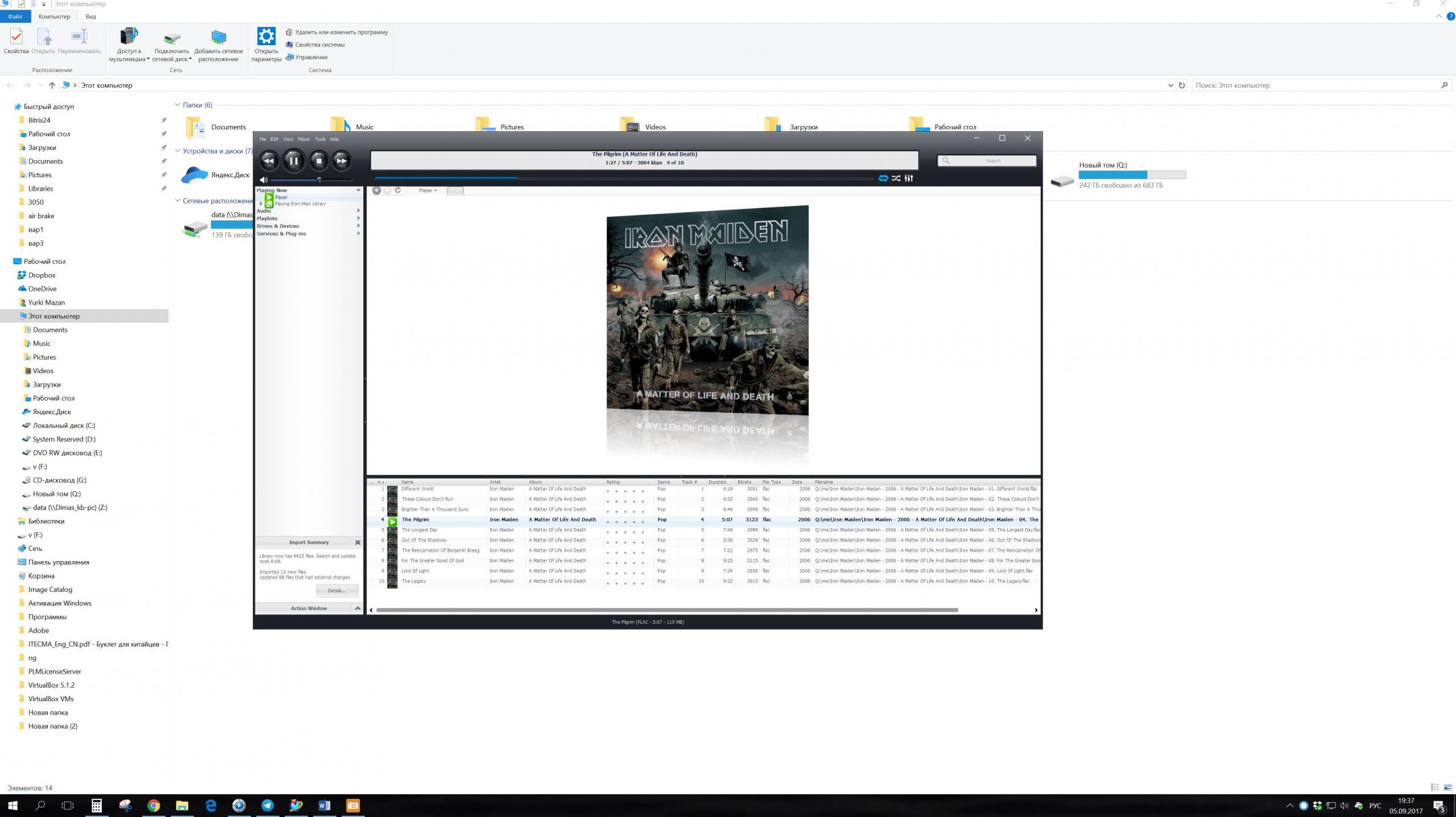

Опять в 23-ей версии ничего не добавили для нормального отображения на 4к мониторах. Всё под микроскопом надо рассматривать.
А в чем проблема? Пишите в саппорт. B)
да шрифт во всем плеере мелкий, иконки и тд.
надо придумать кнопку 4К, нажимаешь и всё становится соразмерное с размером экрана.
я такую кнопку встречал уже в некоторых програамах, правда графических. Джириверу бы тоже неплохо подстроиться.
Изменено пользователем Hell_fire
увеличение шрифта немного помогло. ок в общем.
А кто виноват в том, что вы, поддавшись влиянию моды, купили маленький экран с 4К матрицей? )))
В Винде есть функция масштабирования интерфейса.
