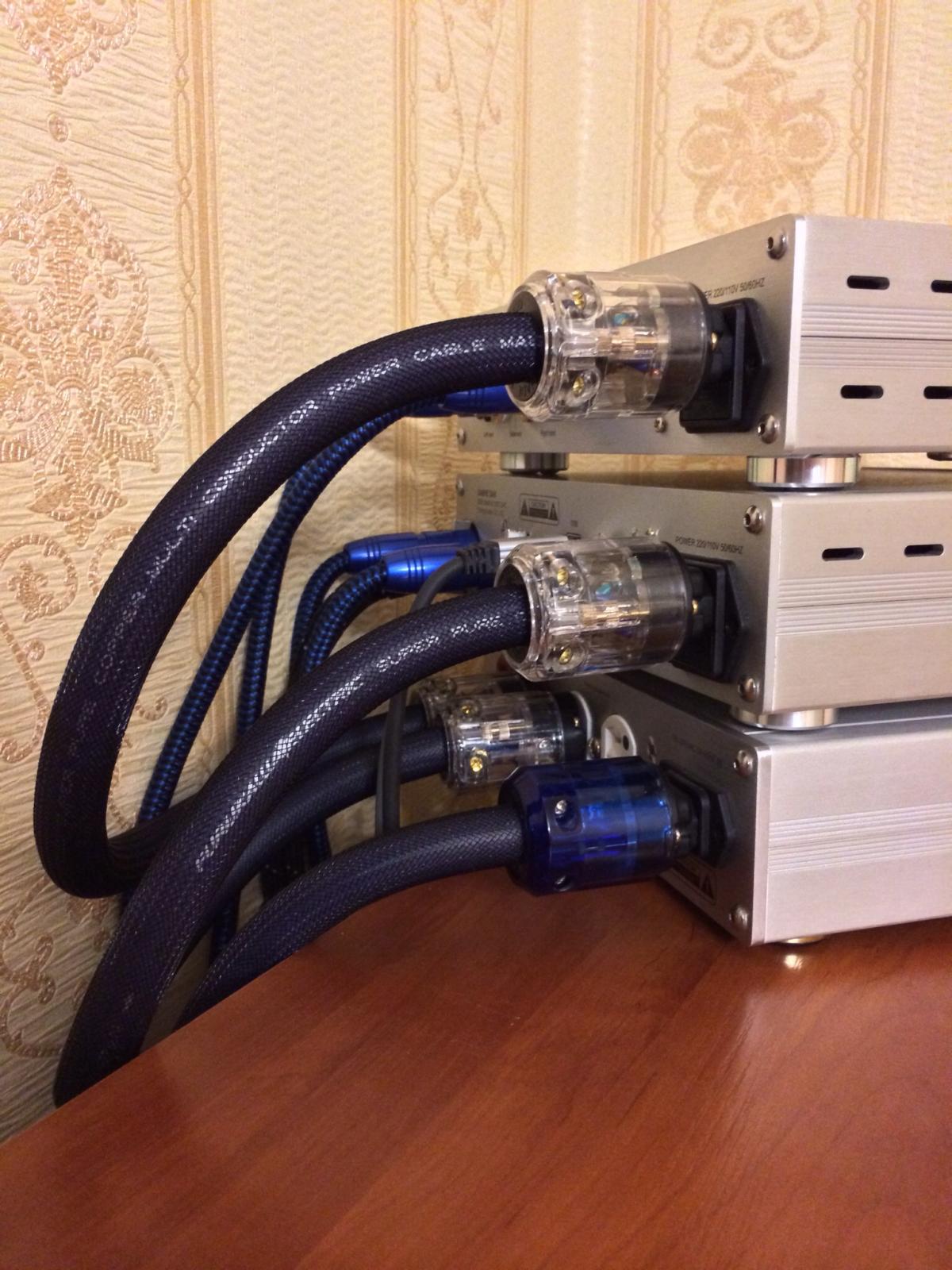

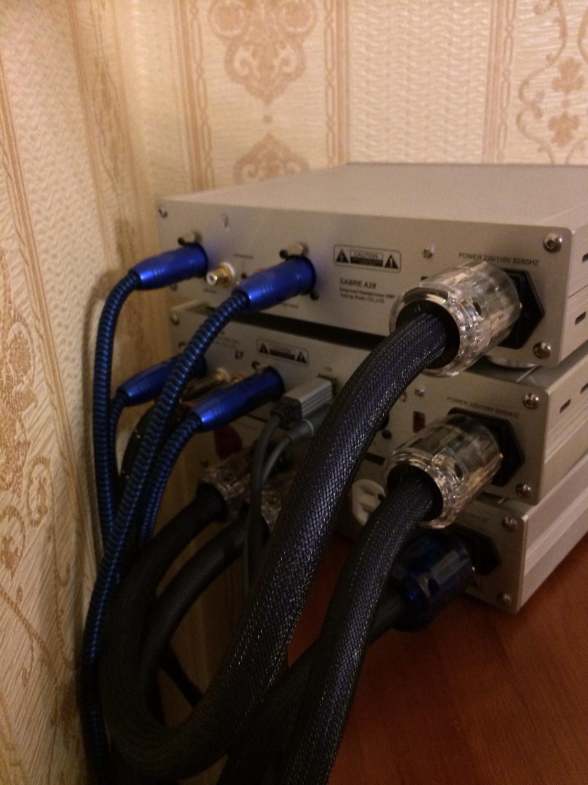

Подключено куча проводов, и гробовая тишина. Ничего не заземлено.))
Доктору дзену. Вместо джеривера, попробуйте плеер багхед. Звучит еще круче!
post-16896-0-24646500-1428508740_thumb.jpg post-16896-0-28315400-1428508789_thumb.jpg
