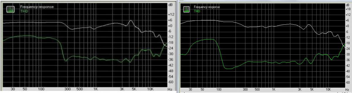

Продолжаю мучить 508-е.
Изменил внутреннюю конструкцию чашек.
В принципе можно аккуратно "провалить" АЧХ в районе резонанса ушного канала 3 кГц и сделать звучание более комфортным. С точки зрения психоакустики это более правильно.
Слева предыдущий мод, справа - с вырезанными 3 кГц.
К сожалению пик на 4,5 кГц присутствует вообще на всех измерениях, это особенность капсулей. Хотя в таком виде уже не мешает совсем.
Ну и самое интересное - это снижение искажений на НЧ.
Смотреть график THD (сток слева, мод справа).

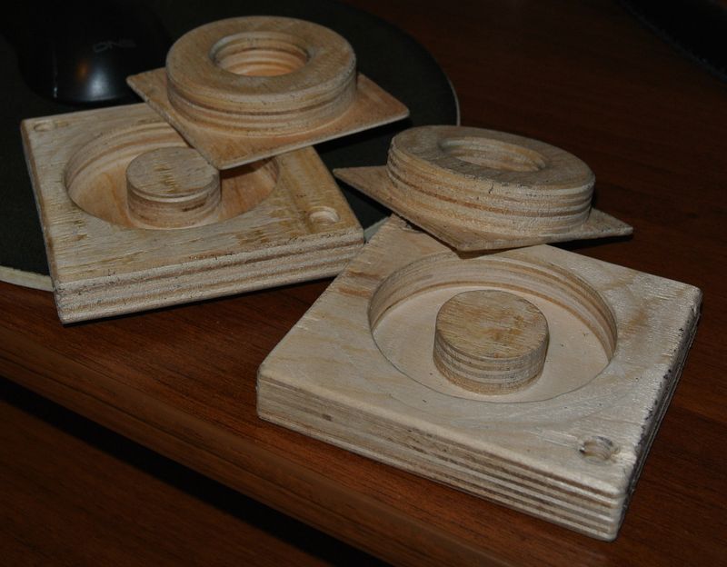

Да все делал, что только можно...
Экспериментировал с формой/объемом/наполнением чашек. Пробовал разную степень открытости чашек (полностью закрытые/ с отверстиями разного диаметра, которые превращают чашку в резонатор Гельмгольца, изменял внутреннее/внешнее демпфирование капсуля, демпфирование керна/мембраны, разные варианты амбушюр), ну и в довершение - несколько кабелей разных попробовал.
Нюансы раскрывать не буду.
Скажу только, что приличного звучания можно добиться и так:
- сделать чашки из дерева, объема, чуть меньше, чем сток. Чашки глухие, полностью закрытые.
- поставить динамик с родной ПАС и родным демпфированием, в том числе которое перед ухом.
- сделать другие амбушюры, с мягкой кожей и мягким поролоном, кожу формовать, морщины на коже не нужны....
Блин, ради них даже вот таких штук сделал несколько для формования кожи:

Да, вСЧ и сибилянты - это то, отчего я сразу плевался, как только познакомился с 508.
Причина не в нелинейных искажениях, а в АЧХ.
Искажений там типично для динамических капсулей. Но эффект получался оттого, что в стоке подъем в АЧХ накладывается с "ушным резонансом". Соответственно, "крикливость" подчеркивается.
На вСЧ нелинейных искажений по измерениям было не сильно много. Можно сказать - типично для динамических капсулей. Потому, собственно, и решился их более серьезно поковырять.
После выравнивания - там нет особых проблем. Тем более, что самые проблемные участки удалось "провалить".

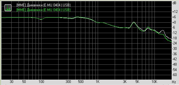

Принесли новый экземпляр из коробки для мода.
Звучание в стоке гораздо более правильное, чем в моем старом экземпляре.
Слева - мой старый экземпляр.
Очень даже хорошая АЧХ. Звучание тоже достаточно хорошее.
Разброс параметров разных экземпляров налицо. Неудивительно, что одни хвалят, а другие плюются.

Сравнил со своими, и понял, что звучат по-разному. Первое на что обратил внимание - бас стал хуже. Он перестал быть выдающимся. Количественно баса довольно много - столько же, как и в старых, только чуть больше мид, и чуть меньше суб. А может просто так показалось, поскольку он стал "мазать". Атака не такая хлесткая, а структура - менее рельефная, более смазанная. Для такой цены он все равно, конечно, не плох. Может быть даже хорош. Но назвать качество НЧ их сильной стороной теперь уже не могу. Но зато у них появились другие сильные стороны... :)
СЧ стала чище и приятнее, ВЧ чуть более детальными. И главное - порадовала локализация вокалиста и вынос его образа дальше от тебя.
Теперь подробнее по СЧ. Из-за того, что СЧ стала чище, у меня сначала сложилось впечатление, что там нет того крикливого подъема на вСЧ, и что СЧ стала субъективно ровнее. Но когда сравнил со своими 508ми по факту - стало ясно, что баланс на СЧ остался примерно таким же. Т.е. провал нижней и части центральной СЧ и подъем на верхней СЧ.
Но не смотря на это вокальные партии в истерику не срываются. А из-за того, что к тому же улучшилась и локализация вокалиста - я стал невольно заслушиваться вокальными партиями. Звучат чище, очерченнее, хоть и по-прежнему тонко и высветленно.
ВЧ - почти такие же, но чуть-чуть резче, четче. В целом изменение по ВЧ не столь существенное, как по СЧ и НЧ.
Сцена реально стала более отдаленной, с более точной локализацией объектов. И при этом менее широкая.
Жаль, что столь позитивные улучшения прошли с одноврменным ухудшением качества баса... По началу даже сомневался, какие себе оставить а какие отдать. Очень уж хотелось заполучить более чистую СЧ и более точную локализацию. Но все же сделал выбор в пользу лучших басов, т.к. это была основная фишка этой модели.
П.С. может дело в экземпляре, партии, цвете, в общем фиг знает. Но сравнить их было довольно интересно )
