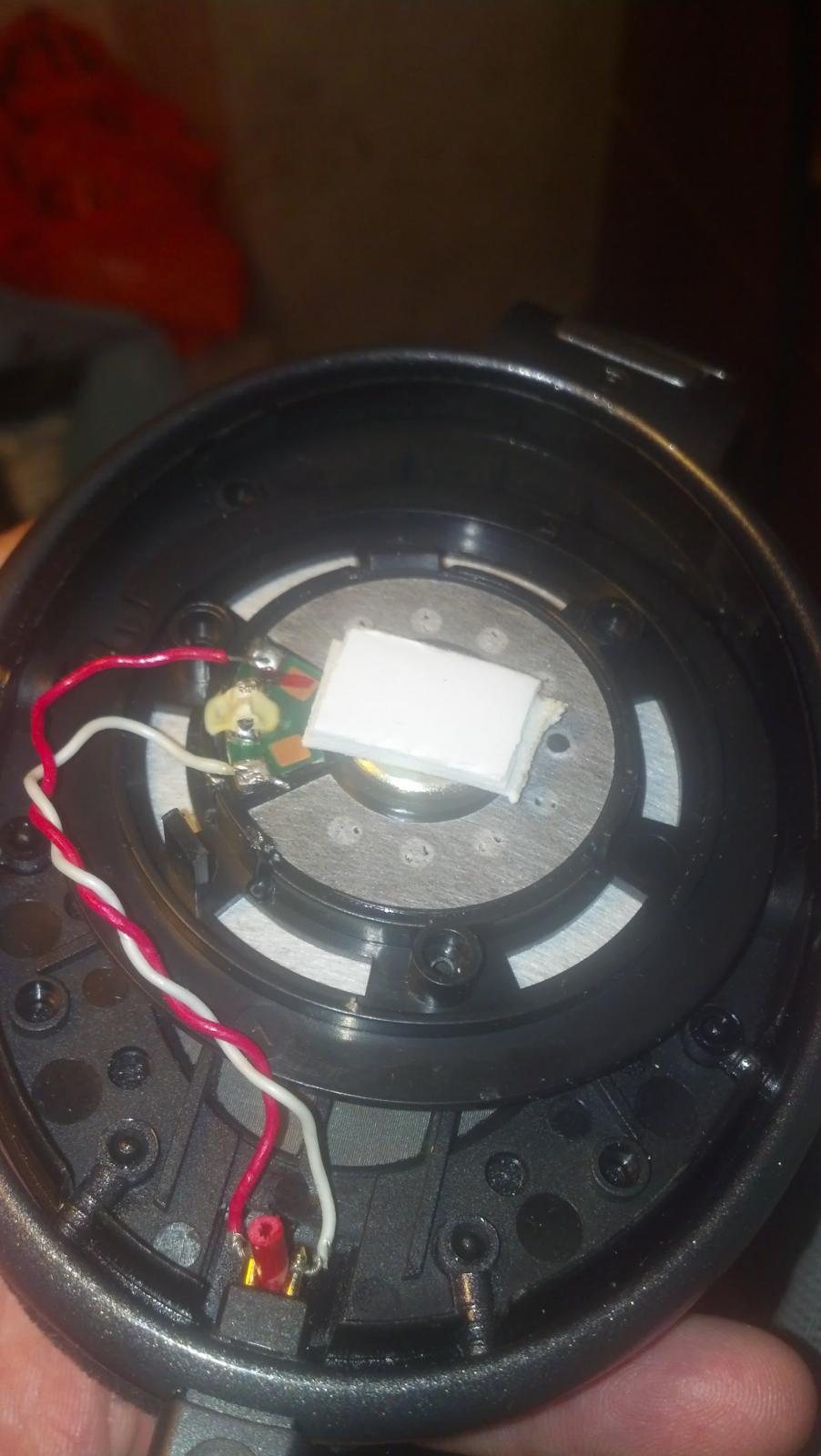

самый беспощадный моддинг у меня :Russian:
вставил их в корпус hd650 с кабельком от hd650тых
мид-бас пропал вообще, серединка подтянулась, вч крикливы немного
но это вставил с подложкой не доставая динамик, тк он там клеем залит, хз как вытащить нормально :pardon:

а зачем 650 испортили ? что там звук хуже?
че так дырок мало наделал?! больше надо -больше :yes:

Upd, слова появились. это всё конечно нереальная жесть, но замечу, что у всех отмодденых экземпляров что здесь что на других сайтах тот-самый--мидбас пропадает. Кому-то плюс, по мне так наоборот-изюминка теряется. Хотя у меня в "строительных" серединка прямо таки на мониторную стала походить :D
