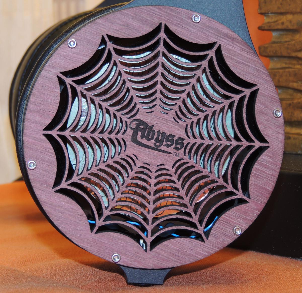

Спасибо за грамотный анализ конструкции - даже человеку "не в теме" все очевидно.
ура, можно будет паутинку вернуть :lol:
Погуглил. Есть интересные иллюстрации.

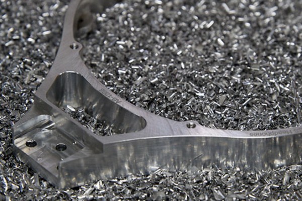

Вот фото металлического корпуса.
Ну что сказать - ай, как нехорошо...
Конечно, это однозначно лучше, чем пластмасса, но очень тонкие стенки, это по сути металлический камертон получился, причем с частотой собственных колебаний явно в слышимом диапазоне. Толще стенки надо делать - уводить за 20 кГц собственные колебания.

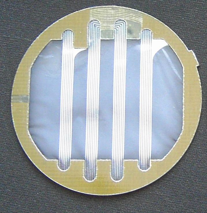

Нашел фото, по которому стало понятно устройство мембраны.
Из этого фото ясно как минимум 5 вещей:
1. По массе эта мембрана точно не является самой легкой - фактически вся поверхность покрыта металлом.
Для сравнения - мембрана ТДС-15, она точно легче:
2. Из прорисовки дорожек очень хорошо видно, что в меандре всего лишь ОДНА (!!!) дорожка. Это абсолютно точно шаг назад в развитии изодинамики. Но изготовить такую мембрану конечно проще.
3. Проблема ровного натяжения мембраны не решена и на этом изделии за 5000$ (!!!)
4. Отсутствие магнитов сзади якобы для уменьшения переотражений - не имеет никакого смысла в такой паутинообразной крышке, поскольку она создает гораздо больше отражений, чем если бы там были магниты.
5. По размеру эта мембрана - тоже не является рекордной. Диаметр чашек, судя по роликам - около 9 см. А диаметр мембраны - около 7 см всего лишь.
В-общем, очень странное изделие. Можно с полным правом сомневаться в том, что оно значительно превосходит другие топовые изодинамы.

Если на мембране будет меньше алюминия, чем на мембране ТДС-15 - тогда это новые лидеры.
Но я в этом сильно сомневаюсь. Пока из всех известных мне мембран лидером по показателю масса/площадь являются мембраны ТДС-15.

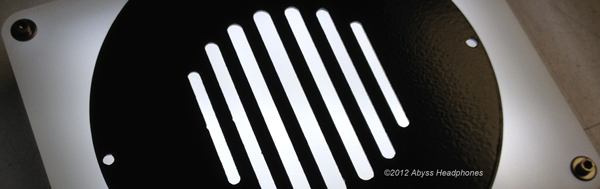

И еще одно наблюдение.
Сравнение количества изгибов меандра на мембране и прорезей на передней стенке указывает на то, что магнитную систему нельзя считать максимально рациональной и эффективной.
8 магнитов на 14 изгибов мендра. Практически эффективность работы мембраны снижена вдвое при такой магнитной системе.
У тех же ТДС-15 - 5 магнитов на 3 изгиба.
Поэтому такой крайне низкой чувствительности в 85 Дб можно не удивляться. Это при том, что стоят "сверхсильные магниты".
Я не знаю, как это изделие звучит, но технически оно мне не нравится.
