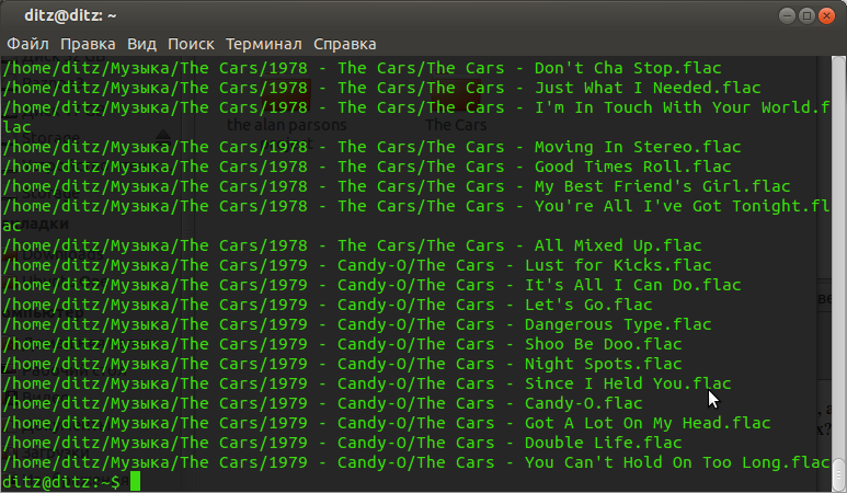

Нашел удобный способ создавать плейлисты для AK120 на компе (решение подойдет и для AK100). Как известно, iriver plus не видит карты памяти, да и удобство данной программы спорное, а сам плеер не позволяет добавлять в плейлисты директории с музыкой. Как быть, если вам в плейлист необходимо добавить определенные директории, которые содержат много субдиректорий и файлов в них? Пока в новой прошивке не реализовали добавление папок в плейлисты, предлагаю воспользоваться следующим решением доступном для ОС на базе Linux (на примере Ubuntu 12.04):

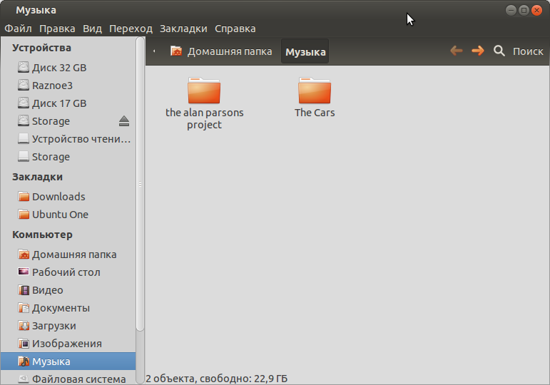

Допустим, директории с музыкой, которые хотите просканировать и создать из них плейлист, находятся по пути /home/ditz/Музыка :
В терминале вводим:
find /home/ditz/Музыка -type f
На выходе получаем список файлов находящихся в директории и субдиректориях с указанием их полного пути и расширения:

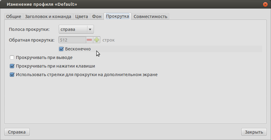

Если файлов в сканируемых папках очень много, то надо отредактировать профиль терминала, т.к. по умолчанию он выводит не более 512 строк. Заходим в настройки текущего профиля и ставим чекбокс "Бесконечно" (или выставляем нужное кол-во строк прокрутки).
Далее, закидываем музыку в плеер или на карты (с сохранением исходной структуры директорий и файлов). Копируем вывод из терминала в текстовый файл:

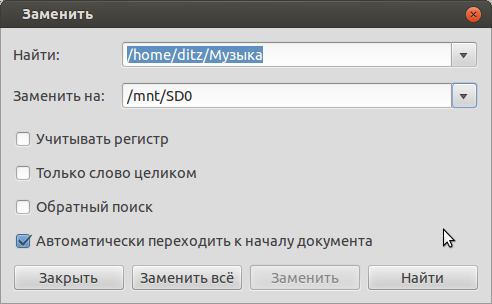

В любом текстовом редакторе делаем замену части пути, например:
У меня на карте №1 лежат папки с артистами, я меняю /home/user1/Музыка на /mnt/SD0:
если у вас музыка лежит в других папках, то указывайте полный путь до нее, например: /mnt/SD0/Music/Rock/OldRock/
Возможные пути для замены:
/mnt/SD0/ -карта памяти №1
/mnt/SD1/ -карта памяти №2
/nand3/ -внутренняя память плеера
В одном плейлисте допускается наличие ссылок на файлы с разных носителей.
Получившийся файл сохраняем с расширением .pls в директоии playlists во внутренней памяти плеера.
Вуаля! Наш плейлист состоящий из папок готов!
Надеюсь, кому-нибудь пригодится! :)
П.С. Аналогичного решения под ОС Windows не знаю, т.к. плохо знаю возможности этой ОС.
