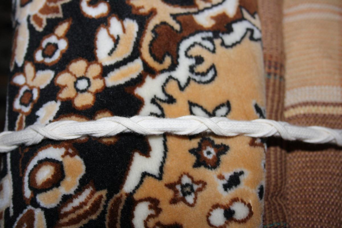

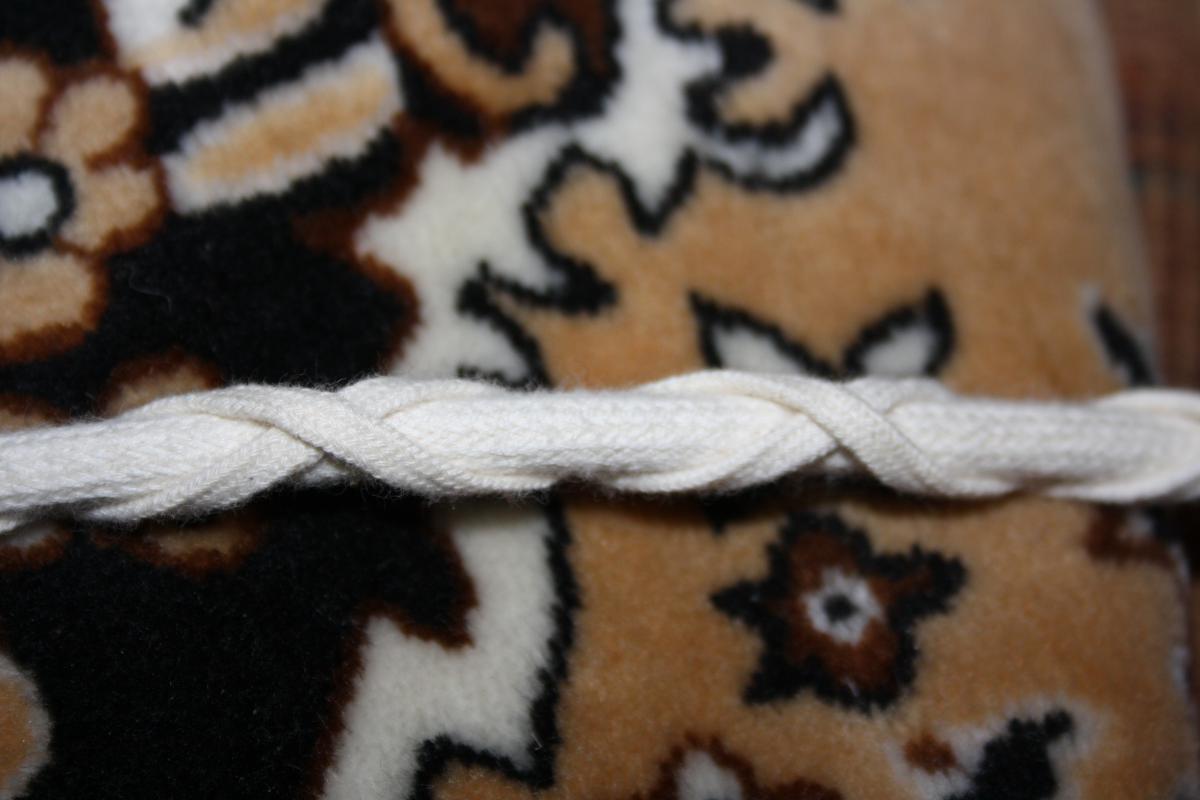

Я экспериментировал с моножилами на 20AWG и на 28AWG.
Из 20AWG-шной я делал межблок (Илье Зонтику), но перед пайкой к RCA-коннекторам временно припаял к mini-xlr-ам и джеку.
С 28AWG ситуация аналогичная, только межблок делал себе (полностью так и не доделал, т.е. только черновой вариант попробовал)
Конструкция (в случае обоих межблоков) немного хитрая (см. аттач).
Опишу её вкратце.
Родную изоляцию (тефлоновую) я снимал, затем продевал проводник в oversized-изоляцию из хлопка.
Далее брал тефлоновую трубку (не ту, что снял, а другую :) - примерно 1.8мм - внешн.сечение). Её продевал в тройной слой изоляции, опять же, из хлопка. Затем по спирали накручивал проводники.
В целом, конструкция чем-то напоминает кабели XLO.
Первое что я сделал, это сравнил этот кабель в кач-ве межблока против межблока Юрия yurecde, он также делал из серебр.неотека на 28AWG, но родную изоляцию не снимал и делал обычное плетение Миллойтом. В целом, по характеру звука, тон. балансу они звучат похоже, но межблок Юрия, всё же звучит по-проще - уже сцена, хуже локализация, разрешение и более блеклые тембры. Разница не особо большая, но есть. Т.е. конструкция, в целом хорошо проявила себя, не зря старался :)
Про влияние на ЛСД напишу позже))

@Urez,
1) Такие тонкие в основном из-за соображений гибкости кабеля, я пускал всего по два провода на канал, т.е. общее сечение как раз и было 20 и 28AWG сотт-нно.
2) Довольно легко, если провод 1-1.3 м. Но это нужно делать аккуратно. Сплиттером снять не получается, он на этом тефлоне скользит и не "захватывает" провод... Потому приходится аккуратно вытаскивать провод из изоляции.
3) Медь всегда покрываю Контактом-61, серебро чаще всего тоже. Но данный вариант черновой, его не покрывал ничем)
4) Пока не знаю)) Я купил на пробу плоский медный неотек, в тефлоне. Изоляция снимается просто ужасно, сам кабель, на мой взгляд, на наушниках будет слишком жестким...
5) Бас хороший, даже на кабеле с сечением на 28AWG) подробней расскажу вечером)))
