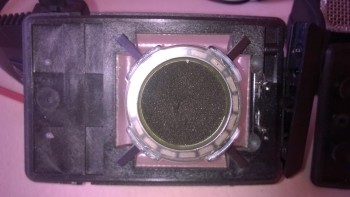

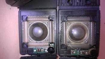

Наконец, разобрал обе пары наушников, чтобы сравнить, что там внутри отличается.Конечно, многим здесь все это абсолютно неинтересно, "они-гуманитарии" и прочее, но, может, кто любопытный как и я)) Слева с номером 1xxx, справа 8xxx.
Кроме очевидного отличия в дизайне платы, внимательный глаз может заметить, что другой паттерн пузырьков на диафрагме. Так же чуть отличается материал мембраны, а покрытие, нанесенное сверху у пары с ранним номером более ровное. Cверху справа хорошо видна решетка, с двумя отверстиями, которые отвечают за крепление чашки к поворотной части оголовья, в паре с ранним номером вместо нее используется клей.
Сзади тоже есть отличия. Главное из которых - это наплывы по углам круглого "держателя" динамика. Так можно заметить, что у ранней пары абсолютно ничем не закрыты подводящие провода к звуковой катушке. Поэтому, если будете разбирать, нужно следить, чтобы их не задеть, в противном случае их подпаять очень сложно, а порой невозможно. У новой подвод осуществлен спереди(см. фотографию выше) и зацепить провод сложно.
Так же спокойно послушал поочередно обе пары и отметил интересную особенность. Несмотря на то, что пара поздним номером звучит гораздо менее ровно по всему диапазону, она звучит более эмоционально, особенно на тихой громкости. В этом плане напоминая известные 911-е. То есть очевидно, что звук "кривой", но хочется слушать.
К сожалению, c добавлением громкости эмоциональность переходит в крикливость и дискомфорт от прослушивания.
Пара же с номером 1xxx, на тихой громкости слушать не так интересно, но стоит "добавить" газу и все встает на место. А также за счет того, что низких частот и так существенно больше, да еще "из-за" кривых равной громкости басы воспринимаются громче, чем громче наушники играют, то ранняя пара звучит гораздо "мощнее" и басовитее.
К сожалению, пока разбирал старую пару едва дотронулся до поролонового круга и тут же на нем образовалась вмятина, то есть поролон потерял упругость и стал рассыпаться. То есть требуется его замена и самый дешевых кусок поролона с гарантированными характеристиками встанет в 1500 рублей))) Не слабо за кусок поролона.
Так же думаю, как можно идеально ровно вырезать круг радиусом 4 см. и толщиной 0.5. Если с радиусом понравилась идея, предложенная в ветке, то есть использовать балончик подходящего размера, отрезать дно и заточить, то как добиться ровной толщины...

Как крепится поролоновый диск? Он приклеен? Или фиксируется пластиковым кругом, что закрывает магниты? Если второе, то как снимается этот круг?
Изменено пользователем Solitudo
Не фиксируется, просто приклеен (?) по краю. Если надавить, он может вывалиться целиком, как было на моем более новом экземпляре, или рассыпаться (на старом) - тогда надо просто протереть конструкцию изнутри от остатков поролона.
Просто я посмотрел фотографии без него и не увидел выступа, на который кусок поролона может ложиться. То есть просто наноситься клей по краю поролона и вставляется внутрь? Просто не очень понятно, как его зафиксировать, чтобы он внутрь не провалился, пока клей не схватится.

Можно попробовать разные варианты. Но, во-первых, хочется восстановить наушники в абсолютно первозданном виде. Во-вторых, нет стенда для измерений, чтобы вылавливать косяки. Ну и в-третьих, и в оригинале ранняя пара звучит великолепно.
Да, наносится по краю и вставляется внутрь. Диаметр кружка должен быть чуть больше отверстия, тогда не провалится.

На счет поролоновых трубочек правильного размера можно спросить в компаниях, которые делают оригинальные заказные кофры. Мне кажется у них есть все возможности, техноголии и инструменты для любой работы по поролону, они,вроде, лазером режут.
Изменено пользователем prod67
                                                             Алиса в Стране Чудес
Поролон можно и не лазером, а очень острым лезвием точно вырезать. Я использую канцелярские ножи со сменными выдвижными лезвиями. Надо взять свежее лезвие и по разметке резать маленькими штрихами. Потом довести поверхность сбривая гребешки.
Надо наоборот. Отмерить точную глубину и одеть конструкцию на поролон, а не наоборот - так ничего не провалится.
Так можно, но не будет все равно идеально по форме.
Спасибо Вам большое Solitudo за проведённые наблюдения и фото. Поверьте, на этом форуме достаточно людей, интересующихся процессами формирования звука в наушниках, и как следствие, возможностью повлиять на его изменение (на сколько это возможно). Причём повлиять разумно и здраво, внося изменения в конструкцию, прогнозируя результат и понимая при этом, какие изменения на что должны повлиять. Это, как мне кажется, куда более продуктивно, нежели не прогнозирумое и бесконечное перетыкание различных проводов, сопровождаемое сеансами самовнушения на тему как этот процесс до неузнаваемости изменил звук тех или иных наушников.
По заданному Вами вопросу, я постарался очень внимательно посмотреть, как был закреплён поролоновый кружок в моём (позднем) экземпляре. На приведенном Вами фото, отчётливо видно, что на внутренней части цилиндра, являющегося обоймой для магнитов есть выступ, который не позволит поролоновому диску провалиться в сторону динамика. Пластиковые кольца, наклеенные сверху, так же имеют обратный (зеркальный нижнему) выступ, препятствующий выпадению поролона наружу. Когда я внимательно разобрал конструкцию, не обнаружил следов клея на периметре поролоновых дисков, в то время как отклеивая пластмассовые колечки, долго отчищал их от остатков клея, которыми они были приклеены к магнитной системе. Так что я придерживаюсь мнения что диски держаться в посадочном месте за счёт некоторого натяга с которым они посажены и фиксируются с двух сторон имеющимися ограничительными бортиками.

Так же спокойно послушал поочередно обе пары и отметил интересную особенность. Несмотря на то, что пара поздним номером звучит гораздо менее ровно по всему диапазону, она звучит более эмоционально, особенно на тихой громкости. В этом плане напоминая известные 911-е. То есть очевидно, что звук "кривой", но хочется слушать. К сожалению, c добавлением громкости эмоциональность переходит в крикливость и дискомфорт от прослушивания. Пара же с номером 1xxx, на тихой громкости слушать не так интересно, но стоит "добавить" газу и все встает на место. А также за счет того, что низких частот и так существенно больше, да еще "из-за" кривых равной громкости басы воспринимаются громче, чем громче наушники играют, то ранняя пара звучит гораздо "мощнее" и басовитее.

А насчет одной из главных фишек К1000 - пространства, что могли бы сказать при сравнении старой и новой ревизий? Как влияет басовитость №01ххх на ширину и, в особенности, на глубину сцены?? Когда Сергей Архипов давал мне послушать №3ххх, широта сцены показалась мне примерно такой же, как у моего №06ххх, но звучание было было более приближенным, на слушателя, и образы как бы крупнее. А вот у Сергея-@sankutzo №04ххх пространство уступало моим как по ширине, так и по глубине, но при этом звучание было не только более басовитым, но и более телесным и я бы сказал, более реалистичным. А как в вашем случае??
