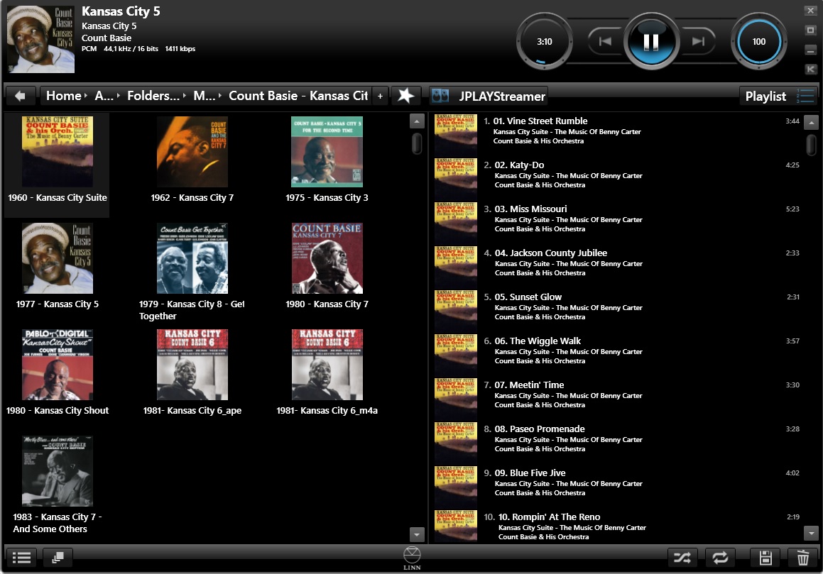

Если не устраивает аскетизм Jplaymini, то есть Jplaystreamer с управлением через Kinsky:
Резюме: не используйте раздичные плееры для воспроизведения музыки через ASIO Jplay - используте родные механизмы Jplay: Jplaymin или Jplaystreamer

Адам, Jplaystreamer ни чего, кроме wave не понимает (возможно еще какие-либо форматы, я не проверял). Поэтому для Jplaystreamer нужно готовить аудио файлы: либо это делает автоматически Media Server (разные серверы справляются с этим по разному, и по функционалу и по качеству), либо ручками нужно перекодировать все в wave и тогда любая контрольная точкка перешлет почти с любого сервера файлы в Jplaystreamer для воспроизведения.
Если "...не устраивает наличие у музыкального компа графического интерфейса..", то можно на комп не устанавливать Control Point, а управлять сервером и Jplaystreamer с мобильного девайса. Есть конртольные точки для разных систем: Айпад, Андроид и пр. - это Kazoo, Kinsky, Plugplayer. Мне больше понравилось Kinsky на Айпад, хотя авторы Kinsky прекратили поддерживать этот свой продук, а сосредоточились на Kazoo.
