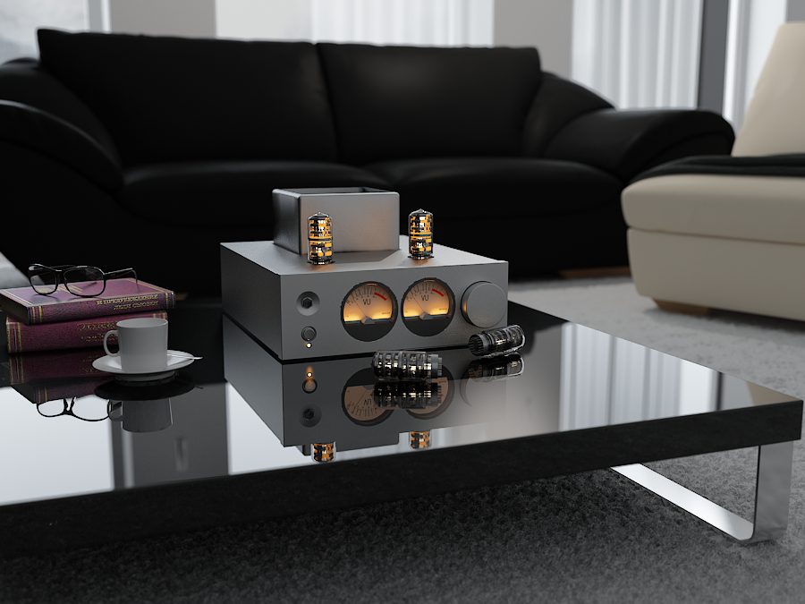

deeone 81 Опубликовано 11 сентября, 2012 MinzurkaСупер! Только подсветку-бы потеплее - пожелтее ПРОДАМ или ПОМЕНЯЮСЬ e-Headphones SW-HP11, ATH-W5000 FiiO x5 -> Ultrasone Signature Pro Ayre C-5xeMP -> ламповый -> T1 Поделиться сообщением Ссылка на сообщение Поделиться на другие сайты
Minzurka 0 Опубликовано 13 сентября, 2012 Таким я его вижу в конечной работе. Поделиться сообщением Ссылка на сообщение Поделиться на другие сайты
vitta77 822 Опубликовано 13 сентября, 2012 ноги еще дорисовать такие (OYAIDE INS-BS) Жизнь как буд то хороша, ты балдей моя душа Никогда не унывай, песню напевай Ой, до чегож ты хороша, ты балдей моя душа Никогда не унывай, песню напевай... Поделиться сообщением Ссылка на сообщение Поделиться на другие сайты
SharapoFF 4 604 Опубликовано 13 сентября, 2012 И "хвост" какой-нибудь от Siltech Поделиться сообщением Ссылка на сообщение Поделиться на другие сайты

Minzurka 0 Опубликовано 13 сентября, 2012 vitta77Так они есть уже, просто не видно vitta77 Поделиться сообщением Ссылка на сообщение Поделиться на другие сайты
