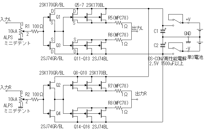

Добрый день всем.
Хочу узнать у местных специалистов, насколько жизнеспособна приведенная схема и возможна замена на более распространненые полевики?
Источник сигнала выход ЗК или Д2, нагрузка hd600.
Спасибо.
Cowon d2+ ( X-Fi Titanium & Samsung i5700)>> Audiotrak imAmp >> Denon AH-C551,Denon AH-D501, Sennheiser MPX100.
wait.... HD600
Это все го лишь буфер, повторитель.
Для HD600 этот усилитель не подходит, не раскачает наушники. Для таких наушников требуется усилитель по напряжению, то есть значительно более сложный.

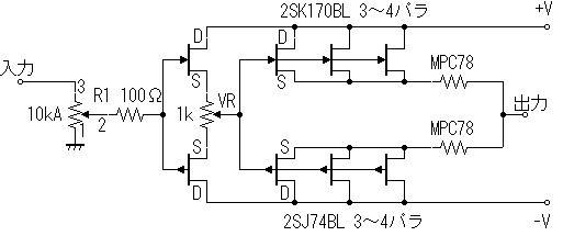

Добрый день.
Может кто предложить схему несложного портативного уся для ШД600 или не париться, а покупать готовый типа д10 или есть еще варианты (тослик только приветствуется)?
Спасибо
Николай
wait.... HD600
а что вы думаете об этом? http://my.opera.com/iuve/blog/nghe-cung-duoc-headamp
Это схема ChuМoy, даже не "дороботанная", со всеми вытекающими... (ёмкости проходные, резистор последовательный, канденсаторов "не хватает", средняя точка "на резисторах" и т.д.).
http://gilmore2.chem.northwestern.edu/p ... y2_prj.htm
а лучше вот так: http://tangentsoft.net/audio/cmoy-tutorial/
1. Вам на HD600 громкости с D2+ (ЗК) хватает?, если, да то "усиления по напряжению" вам не нужно, т.е. схему Набе можно собирать.
2. В портативной связке D2+ - усилитель - HD600, даже если собрать ChuMoy (он как-раз для высокомных наушников "проектировался"), то "узким местом" будет ЦАП D2+.
Как вариант можно собирать усилитель по схеме mini3, но тут, мне кажется, опять же, на результат (характер звучания) больше будет влиять, то какие ОУ и комплектующие вы будете использовать, а не по какой схеме их включите.
