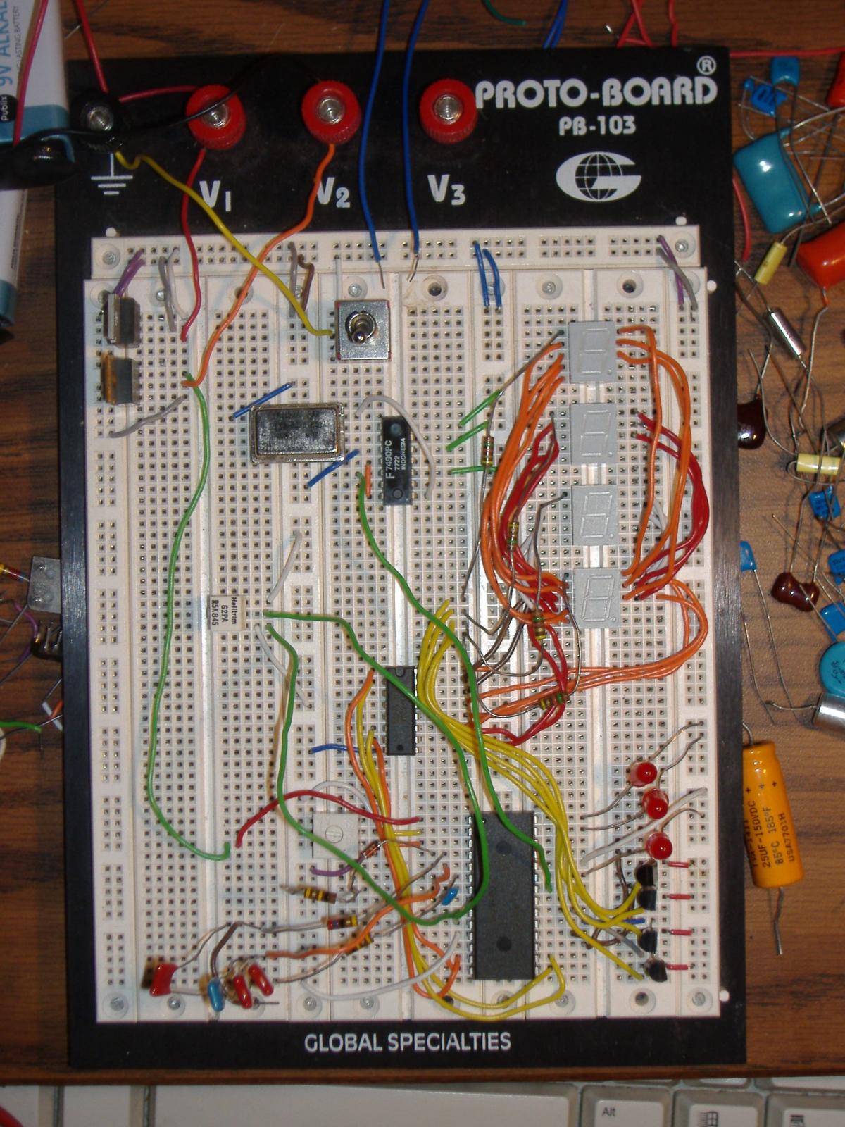

Максим, кроме отработки схем в симуляторе вы макетируете? пользуетесь макетными платами?
нынче это гораздо доступнее, чем 30 лет тому (макетка не моя))
@Victor,
с нынешними скоростными оу на такой макетке ничего хорошего не получить
это понятно, но вопрос остается
там, кстати, еще и стабилизатор оригинальный (и не высокочастотный))
к примеру вот такое:
еще такими штуками для красоты стены в квартире развесить, так раньше с компьютерами делали

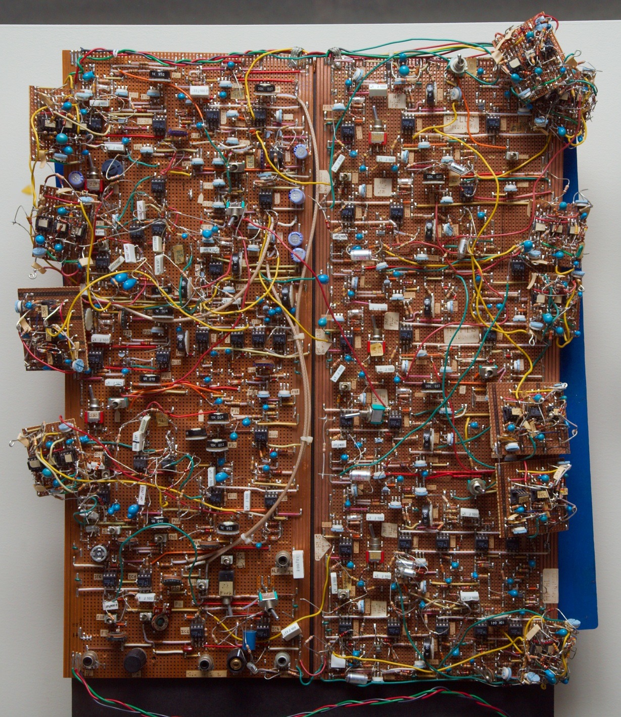

мне проще печатку сделать свою чем макетки покупать. .

Умею я рисовать платы и их делать?
