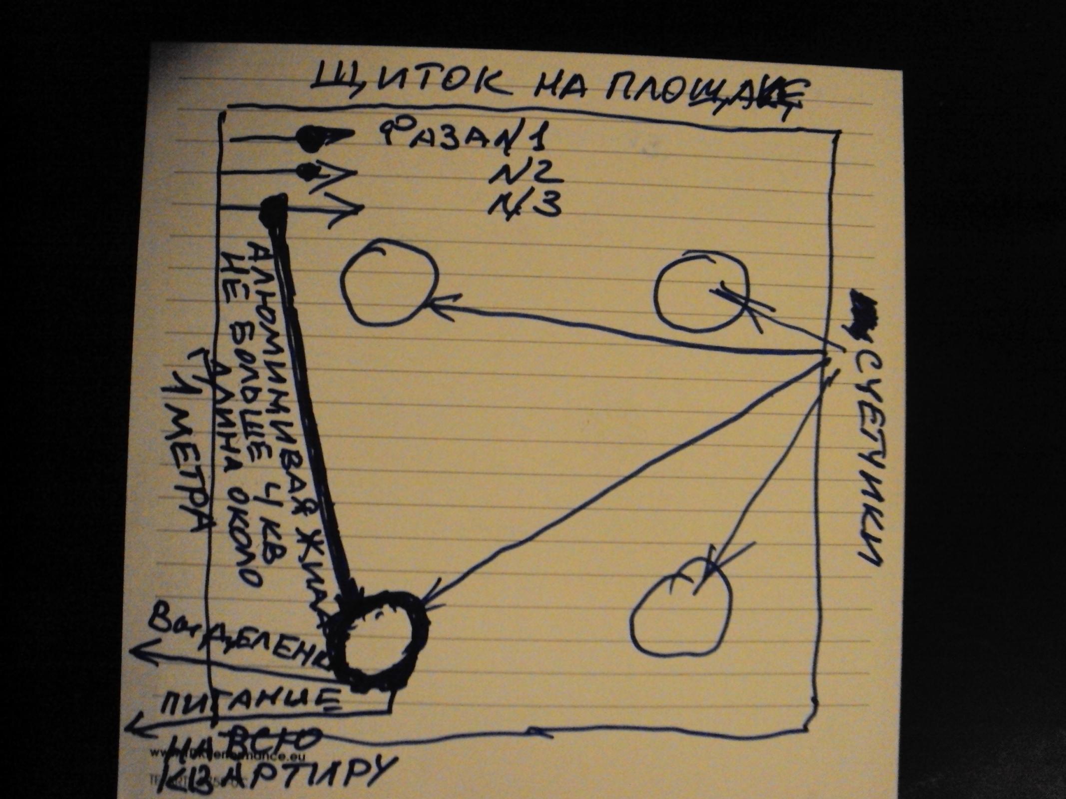

Ещё один очень важный момент: проверьте как и чем у Вас подключен счётчик(а значит и вся квартира) к фазовой шине. Это очень важно! У меня, к примеру вся квартира(и выделенка конечно тоже) была подключена куском люминия сечением не больше 4-х квадратов!
А какой ставить 4 и 6 квадратов, да сами решайте, не принципиально: и 4-х за глаза хватит,(и 2.5 хватит ;) ). А то, что электрик посмеялся(за 6 квадратов :D ), так это очень хорошо, как правило, если электрик узнает, что ему нужно поставить розетку на три провода по 6кв. мм., то он не смеётся, а с пеной у рта доказывает, что это сделать совершенно не возможно чисто технически, ну типа нет таких розеток вообще, ну или отвертки не подходят :D и т.д.

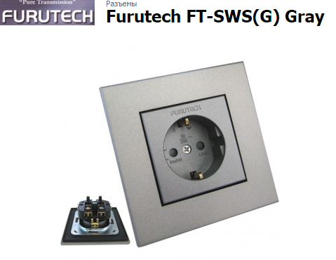

Розетки хочу фуру золотые по 2.50 тыс 2 штуки. Но вот вопрос а стакан крепления гле взять там коплениена 4 винтах не как у обычных розеток.
И ещк вопрос. Провод придется на 90 град гнуть. Я правильно понимаю что 1 раз это сделать можно?

По той фотке трудно какие-то выводы делать. Это всё вполне возможно уже после счётчика. Я же имею ввиду ту жилу, которая от фазы идет на счётчик.
Вот набросал примерную схемку моего щитка на площадке.
Выделил именно моё соединение со счётчиком.
Там сами фазовые жилы, хоть и люминиевые, но в палец толщиной, а вот соплюшка, которая шла от фазы к моему счётчику никуда не годилась, причем она шла за самим щитком, её и видно не было, пока не стали менять счётчик, как только сорвали пломбу и сняли кожух, сразу стало её видно, а она на коротенькая, там метр, а может и больше, так что...
Вот именно на этот участок я предлагал обратить особое внимание.

А вот по розеткам... Вы наверное "присмотрели" вот такую
Если, ДА, то это не стеновая розетка. Розетки с индексом FI-Е - для установки в фильтры и распределители, хотя "приколхозить" конечно можно и на стену. ДА! Кроме всего прочего, по-моему эти розетки не принимают кабели больших сечений.
Розетки для установки "в стену" у Фуру идут под аббревиатурой FP-SWS
Вот они принимают кабель до 5,5 квадратов. Но они и подороже.

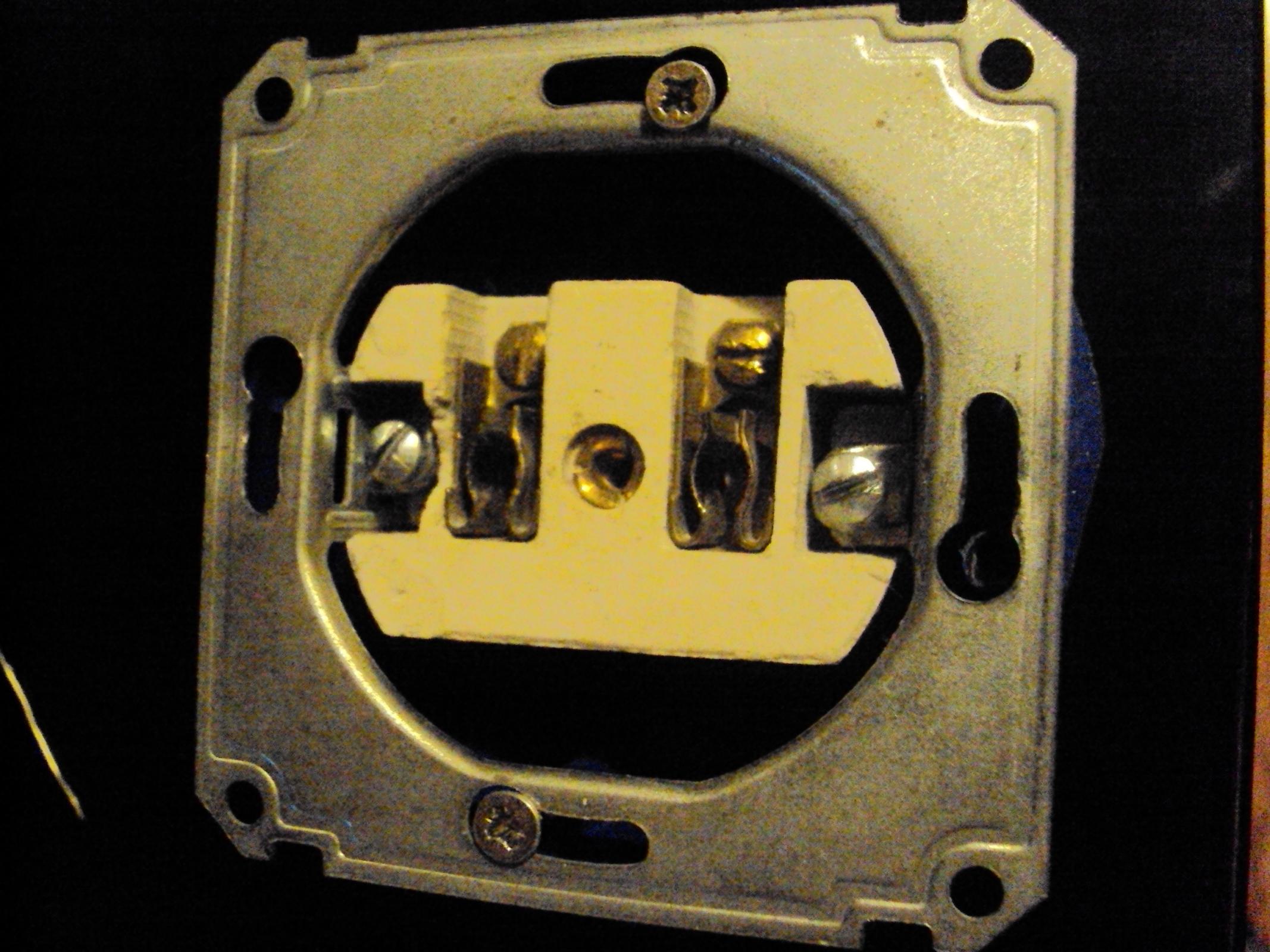

нижняя. про нее и говорю.
Тогда не должно быть никаких проблем
Сорри за качество фотки(без дневного света фотик плохо снимает), но видно, что все четыре предусмотренные отверстия под саморезы без проблем попадают и у обычного "нашего" круглого подрозетника
ЗЫ Розетка не Фуру, но по-логике, это общий стандарт, должны и Фуру на наши подрозетники подходить.
