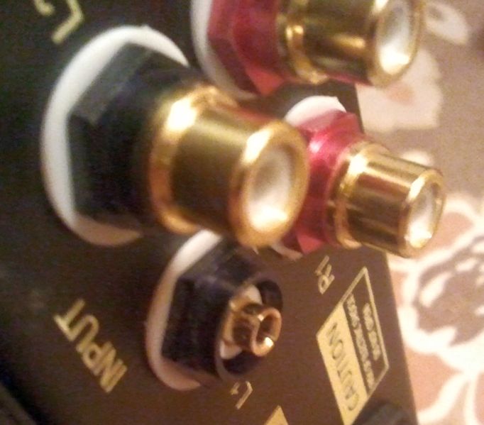

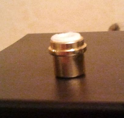

Дальше решил попробовать с другим источником, может там шума не будет, но при попытке вытащить межблочник вытаскиваю его с частью входного разъема. Вот, думаю, "кривые руки", но потом разглядывая внимательно этот входной разъем и понимаю, что дело не в руках, а в том дерьме (извините Ахмет, но другого слова не подберу) которое там стоит. По виду конечно все красиво, но...
Корпус этого разъема состоит из двух частей:
-алюминиевый корпус с резъбой, причем весь корпус, судя по виду покрытия, анодированный! (из Wiki: Качественно анодированные детали считаются хорошими изоляторами для напряжений до 100 В)
-запрессованная на 1 мм в этот корпус втулочка из неизвестного материала с блестяще-"золотым" покрытием.
Я вообще удивляюсь, что такая конструкция еще проводит ток. (наверно анодирование не качественное :) )
Надеюсь, что в центральном контакте все же присутствует редкоземельный элемент под названием медь.
Ну а про прочность говорить не приходится. Для простейшего "шнурка" с "огрызком тюльпана" может и подойдет, но если разъем покрупнее, то выламывается на раз.

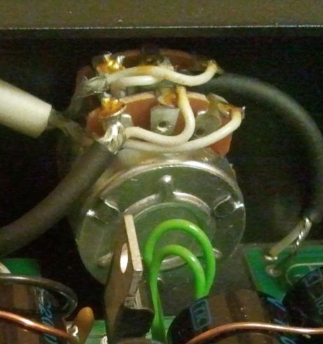

Открываю крышку и вижу..., в общем ничего удивительного, все максимально бюджетно. Понятно, что никаких Вим, Ничиконов и Рубиконов, но потенциометр можно было бы такой же как в бюджетном "паровозике" поставить.
Провода на 220В "ныряют" под плату рядом с входными и выходными цепями, да много чего еще отдано на откуп "технологичности".
Не понимаю, зачем сделано два запараллелельных входа. Получается, один вход работает, второй как "антенна".

Перепаяйте разъемы входные. Явный обрыв. На моем, в принципе, можно услышать фон в районе 100 герц, если повернуть ручку громкости несколько более, чем до половины, но это не гудеж, а едва слышимые помехи электропроводки. Их я слышал и на Ультре до доработки. Характер помех аналогичен, уровень - примерно одинаков. Кстати, я уже раз 5 перетыкал межблочники. Пока не развалились.Интересно, куда деваются пробелы, когда редактируешь сообщение?
