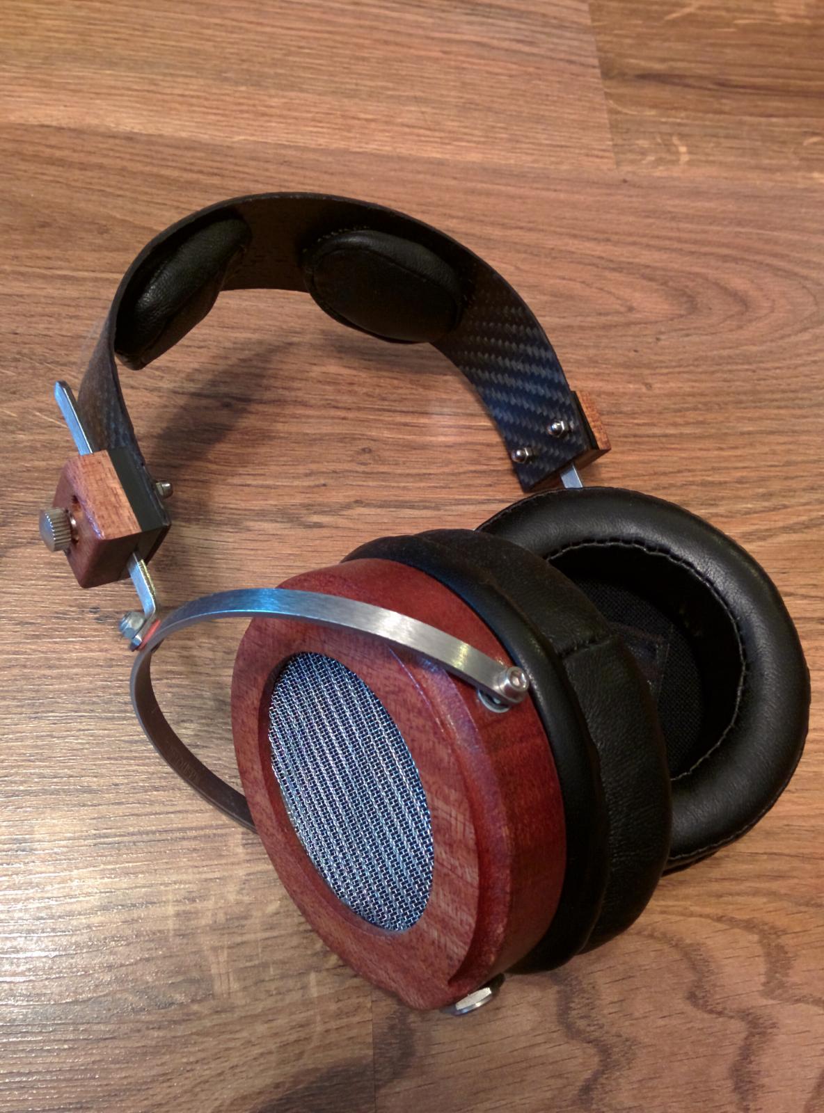

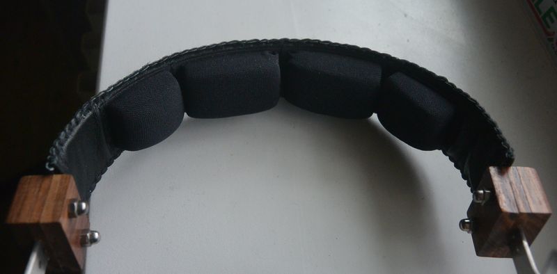

Еще одна "опция" к оголовью.
Недавно получил вставки для оголовья, которые китайцы продают как ремкомплект к сенхам.
На пробу пришил на оголовье.
Не скажу, что хоть как-то повлияло на удобство, но выглядит по-другому. При необходимости можно повторить.
Эти подушечки оголовья от сенхов стрёмные и неудобные. Выбиваются из общей гармонии.
@Sasha Borodof, а вы уже надевали на голову именно эти наушники?
Если у вас в какой-то конструкции получилось "стремно и неудобно" - это не значит, что у других будет то же самое.
Зато дешево и сердито, заменить легко))) Хотя мне больше нравиться широкое кожанное оголовье в стиле Пионеров se-205-505. Удобно и выглядит шикарно. Не рассматривали такой вариант?

@snorry,
Там поролон жёсткий, он давит на голову. Если по сенхам судить.
И совершенно не сочетается с кожей и деревом.
Конкретно у этих подушечек поролон довольно мягкий.
Не стоит думать, что китайские запчасти "для сенхов" являются оригинальными и обладают точно такими же свойствами.
Также комфорт оголовья зависит от равномерности распределения его поверхности по поверхности головы. То есть от формы, по которой выгнута дужка.
Мне самому нравится больше из кожи.
Но меня неоднократно уже просили сделать нечто подобное.
Согласитесь, что когда имеется выбор из разных вариантов и возможность сделать так, как нравится - это же хорошо.

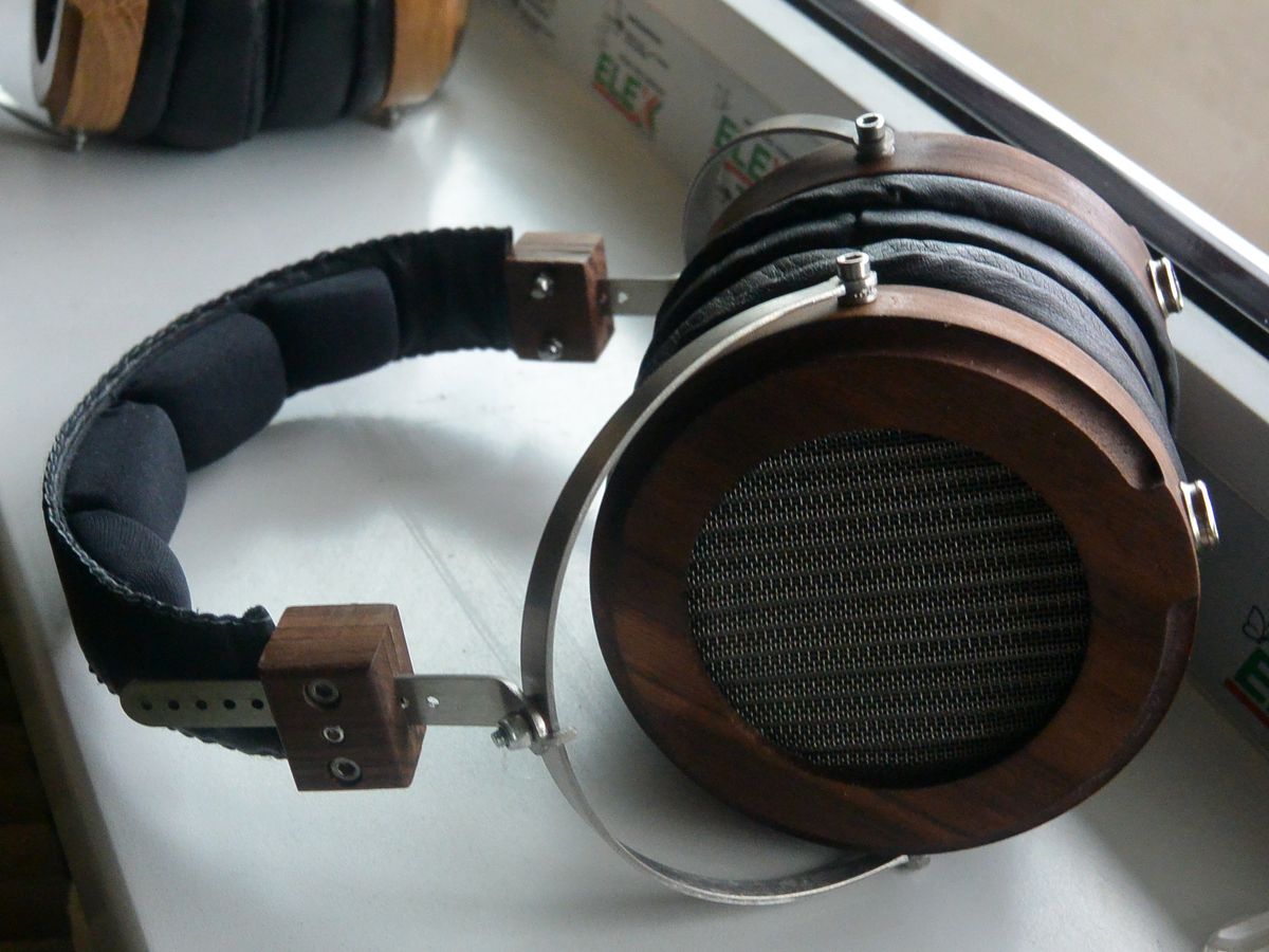

Было у меня подобное оголовье на фостексах (у китайцев оно просто на липучке клеится), очень удобное :good:

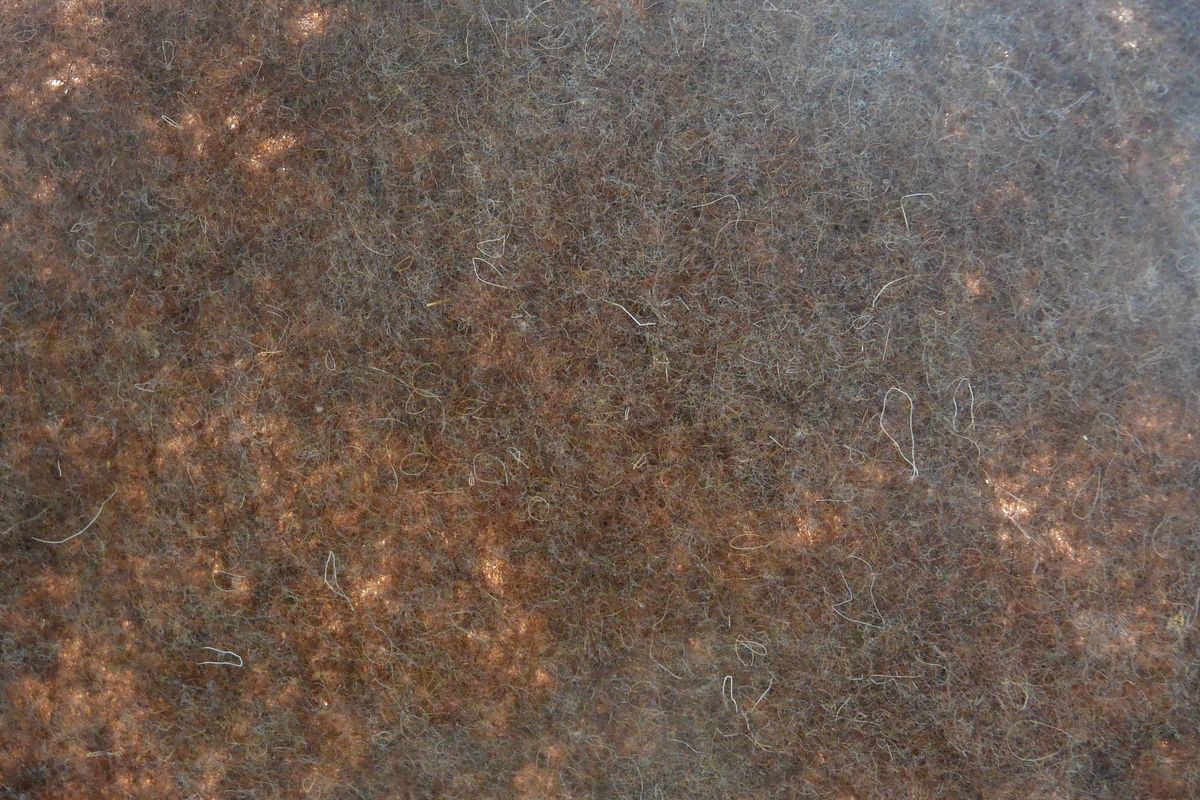

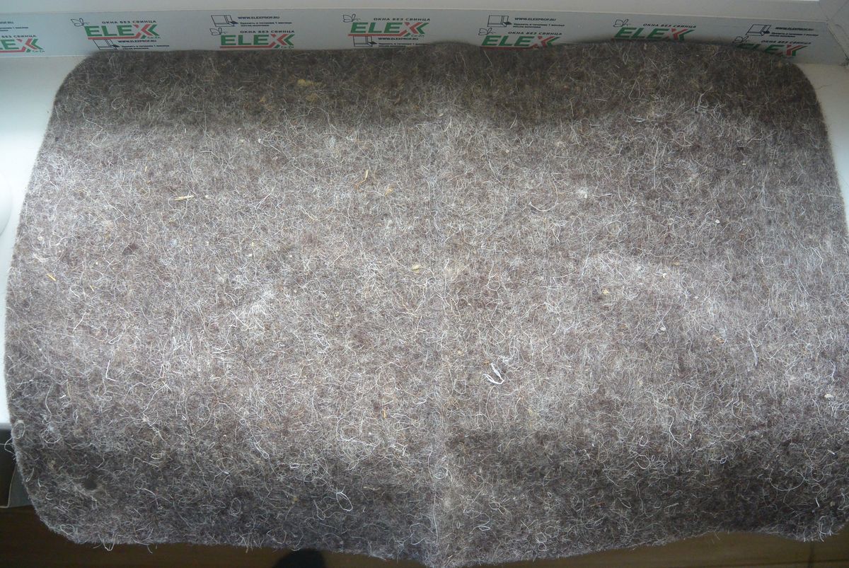

Вот кусок свежекупленного войлока толщиной около 3 мм.
Ну войлок как войлок, таких кусков у меня несколько. Выглядят одинаково.

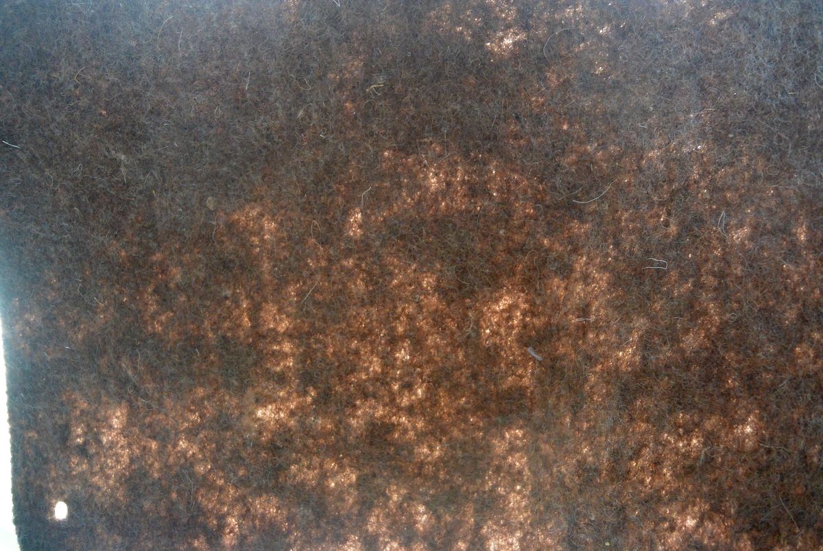

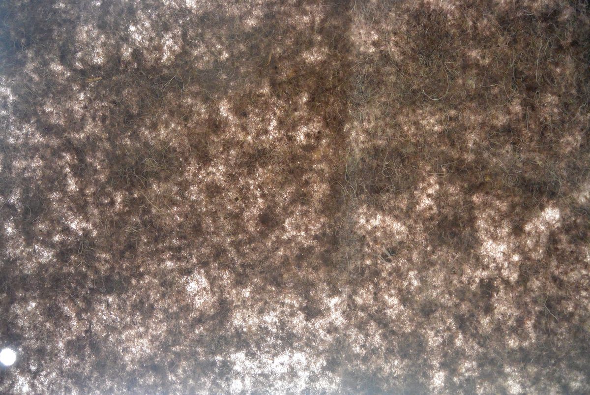

Вот несколько кусков этого войлока, сфотографированных на просвет в одних тих же условиях.
post-7150-0-15358400-1480844761_thumb.jpgpost-7150-0-79812800-1480844754_thumb.jpgpost-7150-0-45325100-1480844747_thumb.jpg
Наглядно видно, что и на самом куске части разной плотности, и сами куски друг от друга отличаются.
Соотвественно, даже вырезанные из одного куска демпферы, которые выглядят одинаково, могут существенно отличаться акустическими свойствами.
Настройка демпфирования должна делаться индивидуально, путем подбора в пару кусков с нужными свойствами, с контролем акустическими измерениями.
