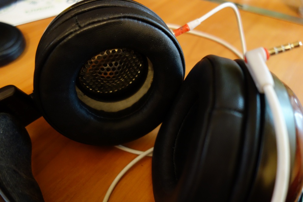

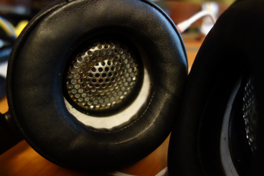

Ну наконец-то и у меня выходные появились.

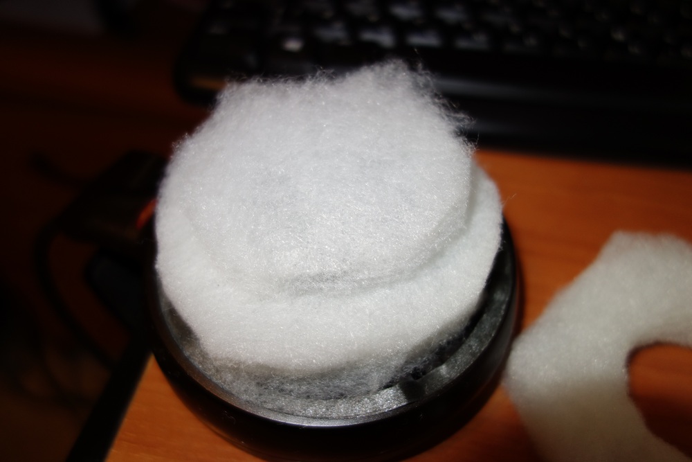

Немного поизвращался.
Собрал разобранные наушники в которых убрал родной кабель и поставил разъем 3,5мм 4-пин (пока правда еще не закрепил его).
Заменил демпфирующий материал. Что за материал я не знаю. Он пришел ко мне в посылке с esw10jpn, где был как наполнитель и предохранитель наушников.
Амбушуры взял первые попавшиеся. Снят с TH900 (сшитые Буровяк), на фото видно что у амбушек не хватает внутреннего припуска на той стороне где у наушников место посадки приподнято. Сетку ставить было лень. Но пересилил себя и для фото поставил на одну сторону.
Кабеля на данный момент так же готового не оказалось. Взял у дочки кабель AUX 4-пиновый ( и 3-пиновый бы играл). Все играет.
Получилось вот такое чудо - с миру по нитке.
И прошу заметить все что сделано - ОБРАТИМО к стоковому состоянию.
На разъеме распайку сделал L R L- R-
3-пиновый разъем конечно будет смотреться приличнее , так как он черный. Фото есть на предыдущей странице.

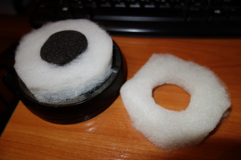

P.P.S материала напихал много. Верхние нашлепки убрал. А остальное что было в одной чашке разделил пополам, распушил и поставил в обе. (за бортом 2 нашлепки и 1 основная, пойдет в другие)
Изменено пользователем Surgut2006

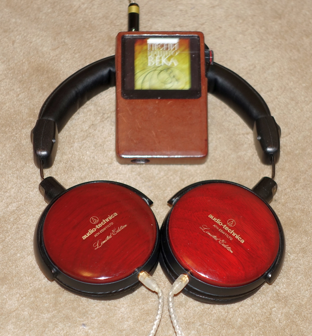

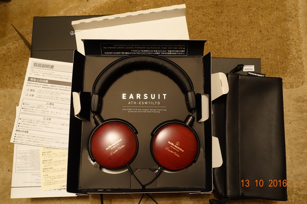

Посылка с "японскими" ATH-ESW11LTD лежит на почте. Забрать смогу только послезавтра.
А пока еще 1 фото (сделанное "на вскидку" - без подготовки)
iPod shuffle + earpods
  • Нравится 4

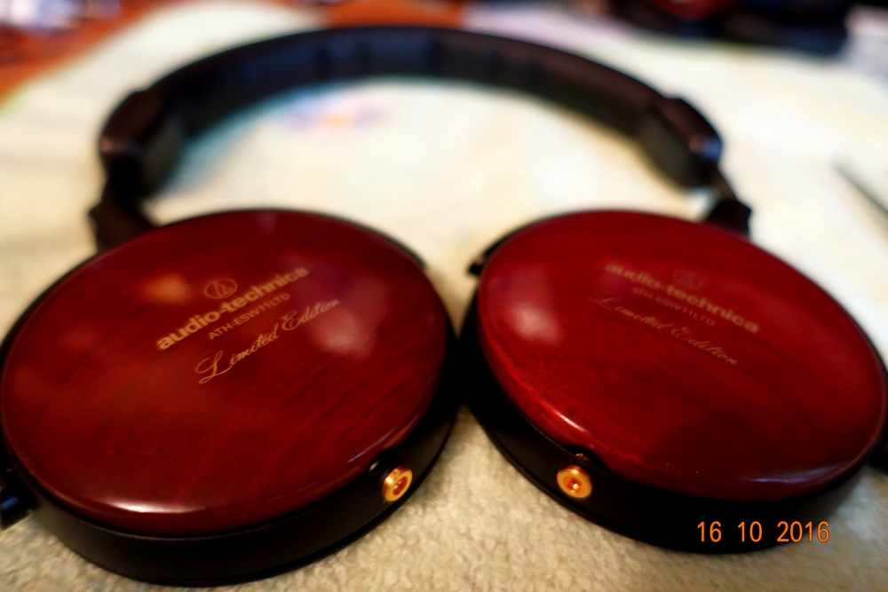

Сегодня получил esw11ltd из Японии - отслушать смогу дня через 2. Пока работа.

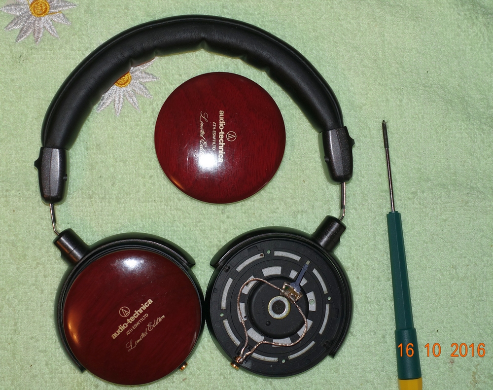

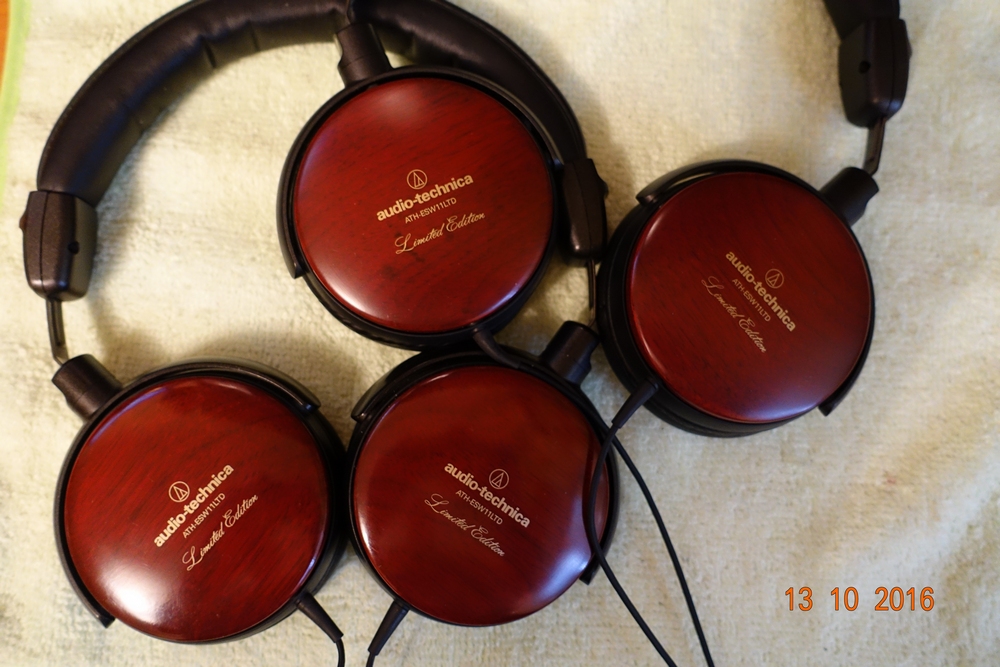

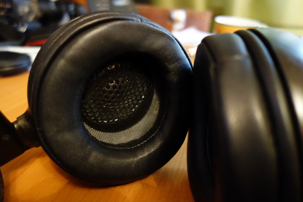

С утра хотел немного послушать ESW10JPN и ESW11LTD, но решил сначала немного поиздеваться над вторым экземпляром ESW11LTD. Там провод все равно надо было менять , да и штекер 3,5 то же. (не родной стоял)
Фото будут в конце сообщения что из этого получилось.
А теперь коротко о ESW10 и ESW11:
- 11LTD - разрешение лучше, сцена пожалуй так же чуть шире, но нет, так и не услышал привычного мне AT-шного звука. Для портатива очень хорошо! Но сравнивать всю серию ESW с полноразмерными, даже старыми (деревянными) наушниками смысла нет. Победитель очевиден (я про форм-фактор).
-10JPN - подача материала более деликатная, более теплая.Как бы убраны все острые углы. Женский вокал приятнее слушать.
Выбирать какие из этой пары лучше-хуже я не буду. Так как у меня нет в этом нужды - у меня есть и те и другие и они мне нравятся. Сравнивать с чем-то другим я не могу по причине отсутствия у меня наушников данного форм-фактора других производителей.
Ну и к моим "утренним" извращениям.
Немного "подшаманил" одни из своих ESW11LTD
внутри скрутки из серебряных жил (по 8 на скрутку)
разъем MMCX - теперь можно баловаться кабелями и даже использовать наушники как гарнитуру.
Скажу что пока изменения мне нравятся. По-началу слышал бубнеж где-то по низам, в "пред басовом диапазоне" если это можно так назвать. Надеюсь пройдет, или записи такие были. Для себя пару раз отмечал.
Поставил пока единственный из имеющихся у меня кабель с MMCX разъемами. Кабель изготовлен неизвестными "китайскими мастерами" и из описания состоит из "
Ультра высокое качество стерлингового серебра
Пишут аж про 6 девяток!!!! Ну да ладно .. пишут так пишут. А вдруг не врут?
