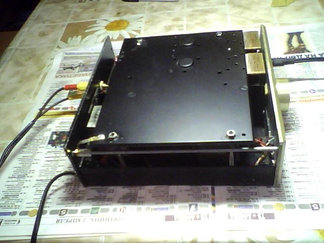

Еще фотки добавлю. Извлеченный из кабинета;) Извиняюсь за качество(вебка)
Изменено пользователем Volga

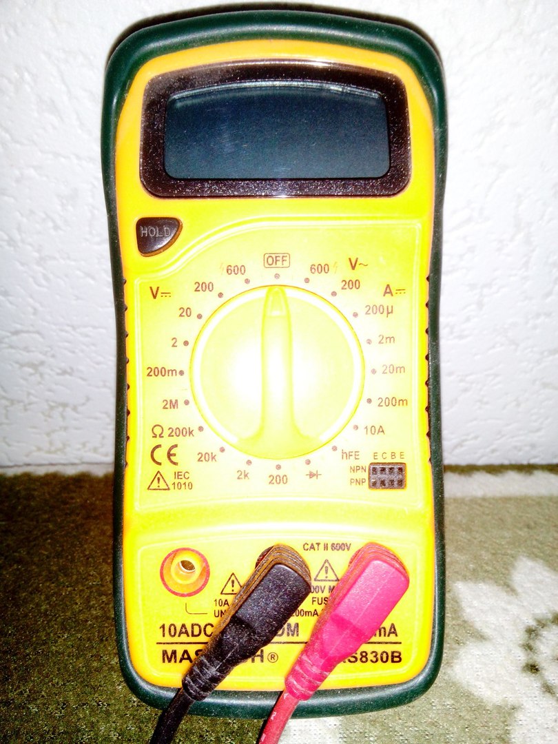

Таким тестером можно бетту замерить? Я не радиотехник, только паять умею ))) если да то как именно?
Asus Xonar U7, DIY DAC Congo (Hypnosis DAC (TDA 1543) + Symphonic Alfa amp), Philips SHP895, Grado SR225i, Fostex T50RP, AKG K601, Sony MDR CD270, Амфитон ТДС-7 (Optimist mod), ТДС-5 мод, FA Old Skool 33 1/3.
Hifiman 603, Sony Discman D-141, Zishan DCD, Fiio 11, Sennheiser PX200, Ritmix RH-508, Klipsch X10i, Yuin PK3, Monk +
Тестером можно замерить h21э (коэффициент усиления по току) только маломощных и средних транзисторов. В данном случае КТ602. Что узнать общую бетту пары КТ602 и КТ908 нужно собирать некоторую схемку а после мерить их в паре. Как именно это сделать можно узнать на форуме Вегалаб там есть раздел по Семигору.
Этом тестером замеряется бетта только КТ602. Для КТ908 собираете "на коленке" один канал семигора, замеряете и считате по формуле. Почитайте ветку. Тут все есть.
