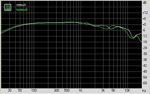

Вот так она у меня выглядит, "выслушивал" трижды.
Что можно по ней сказать?

Ну а что - вполне нормально для этих наушников. Типичные проблемы на краях диапазона.
Странно, что на 3-4 кГц восприятие ровное. Значит там есть спад а АЧХ.
В принципе, если все делали нормально при таком "измерении" и не обманывали себя - то результат неплохой.

Да обманывать вообще нехорошо, а себя - еще и глупо. Себе же делал.
Им бы немного получше разрешение по верхам (на всяких звоночках-треугольниках детали скрадываются) и вообще было бы здорово.
