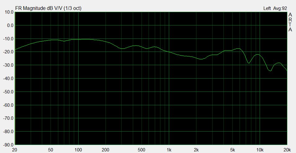

Да простит меня владелец, но не удержался, и звук малость подправил в направлении, которое считаю правильным для себя лично.
Басовитость решил оставить, ибо в данных наушниках это фишка. Соответственно, акцент на НЧ и нижнюю середину присутствует.
Но при этом постарался сделать аккуратнее и ровнее, насколько можно, чтобы некоторый специфический окрас на середине не бесил.
Зону резонанса акустического оформления в районе 2-4 Гц постарался компенсировать, но в меру, чтобы музыкальная информация не терялась, но при этом звучание было достаточно комфортным.
8 кГц - основной тон противного сибилянта "с-с-с-с" поймал на локальный спад. При этом наушники хоть и сохраняют яркость, но мозг сибилянтами уже не выносят.
Ну и небольшие акценты на кратные 5кГц, и 10 кГц для подчеркивания "сцены". В комплексе с угловыми амбушюрами - это дает более "трехмерную сцену".
Если что - внесенные изменения 100% обратимы. Можно вернуть ка было.

Вот честно - внутрь лезть и фотать уже лень. Я минут 20 убил на то, чтобы амбушюры на эти дурацкие крепления натянуть.
Тут вообще-то удалось обойтись "малой кровью".
- правильные амбушюры. там на фото на фоне гляньте на столе кучка лежит )))) После серии измерений, поняв характер капсулей, пошил на ой взгляд подходящих размеров из подходящего вида кожи и наполнителя. Они чуть плотнее, чем модов ТДС. Ради сохранения НЧ.
- слой акустического поролона между капсулем и ухом с нужной толщиной и ячеистостью. Вместо тряпочки в старых амбушюрах.
- небольшое вмешательство в ПАС внутри, но туда без навыка лучше не лезть...
Вообще-то АЧХ самоцелью тут не являлась.
Мне в стоке гармоники сильно не понравились. Слишком утомительно для длительного прослушивания, хоть и сцена подчеркивается.
