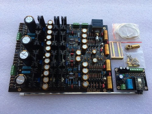

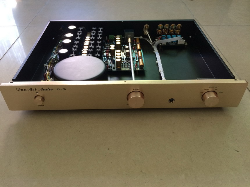

На таобао очень интересный клон Беты22 на самодельных платах. Один из недостатков оригинального усилителя, что он занимает пол стола или же обязательно ставить в стойку, так вот этот вариант решает проблему.
Изменено пользователем Solitudo
Действительно хорошее решение. А сколько он весит?
Аудиотракт (Hi-End)
Портатив:
Выглядит великолепно, но по начинке - имитация самой простой беты. Что там со схемотехникой, тоже непонятно. Ну не будут китайцы ставить редкие входные тошибовские jfet'ы, редкие диоды по 3 дол./шт, коих требуется десятки на одну сборку и т.д.
Если нужен недорогой китаец, который будет звучать на "уровне", то стоит смотреть на что-то подобное:
Тоже переразвели, но в целом повторяет оригинал. Также доступны и просто собранные платы.
