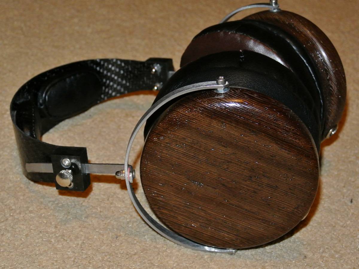

Карбон+венге.

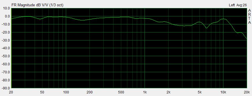

АЧХ такая:
Но боролся в первую очередь вот за это:
Наушники закрытые, с высокой звукоизоляцией.
Изменено пользователем snorry
