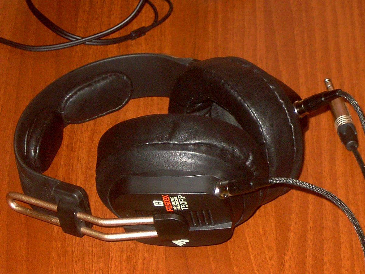

Модификация наушников Fostex T 50 RP
Не очень понятно, с чем сравнение. Неужели искажений заметно меньше и звук еще более "открытый", чем у версии с расточенными магнитами по обе стороны мембраны? Потому что и без экспериментов ясно, что звук будет лучше, чем у стоковых.
Были ли замеры искажений?
Искажений немного меньше, чем у мода расточенными магнитами по обе стороны. И намного меньше, чем в стоке, особенно в области высоких частот.
Да, замеры были.
Но у мода есть одна проблемка: падает отдача на самых низких НЧ (опять же в сравнении с упомянутым модом). Если нужны очень хорошие НЧ - этот мод не стоит делать.
Я его тоже переделаю.
А что скажете о сложности и опасности пайки проводов непосредственно к мембране?
А что , вам известен другой способ пайки проводов в драйверах Фостексов?
Если руки прямые - опасности нет.
И еще можно спилить пластмассовую решетку.
Нецелесообразно. Когда даешь в руки наушники некоторым особо одаренным товарищам - они иногда начинают все щупать пальцами...ой, а что это желтенькое такое...ой, дырочка....
Хотя, если попросите сделать такой мод именно для вас и за ваши деньги - да пожалуйста - не вопрос. :)

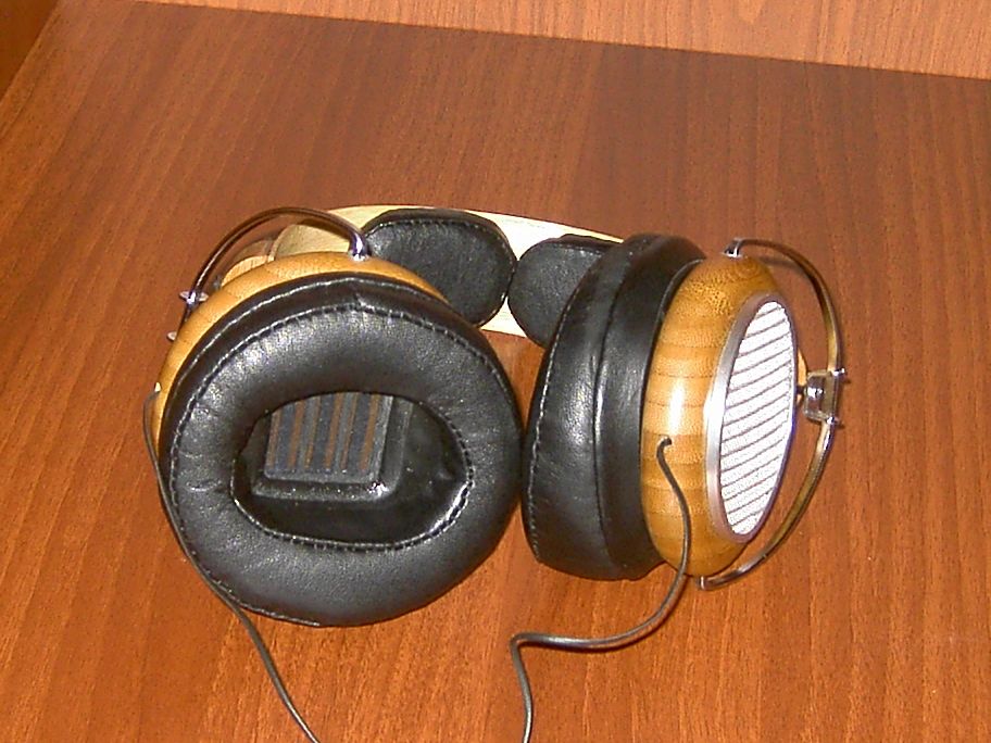

snorry
Мда, при таким образом расточенных магнитах чувствительность должна упасть очень сильно. Особенно если они только с одной стороны. Я лично оставляю перемычки под решеткой тоже, все-таки это не просто пластина для держания магнитов, а магнитопровод. Часть магнитной системы драйвера. Может от этого и нижний бас пропал. Возможно магнитное поле сильно неравномерно - с края драйвера сильнее, а к середине слабеет. Мембрана играет краями, а у краев амплитуда мала для баса. Попробуйте для интереса с магнитами как у меня, с четырьмя перемычками, будет-ли разница.
Тут другое объяснение.
Для отдачи по НЧ нужна амплитуда.
Сила поля обратно пропорциональна квадрату расстояния от магнитов.
Если магниты с одной стороны - просто не хватает амплитуды.
Вот ради интереса поставил все магниты, демпфирование то же самое:

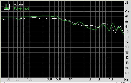

Слушал-слушал, думал - что же мне этот звук напоминает.
ультрасоны 900 похоже звучат. Что-то в таком басе есть. :think:
Сделал на основе Фостексов практически полную имитацию звука Аудезов. Различия на уровне разброса экземпляров.
Изменено пользователем snorry
Сделано на основе корпуса для мода ТДС-15.
Так что выглядит вот так:

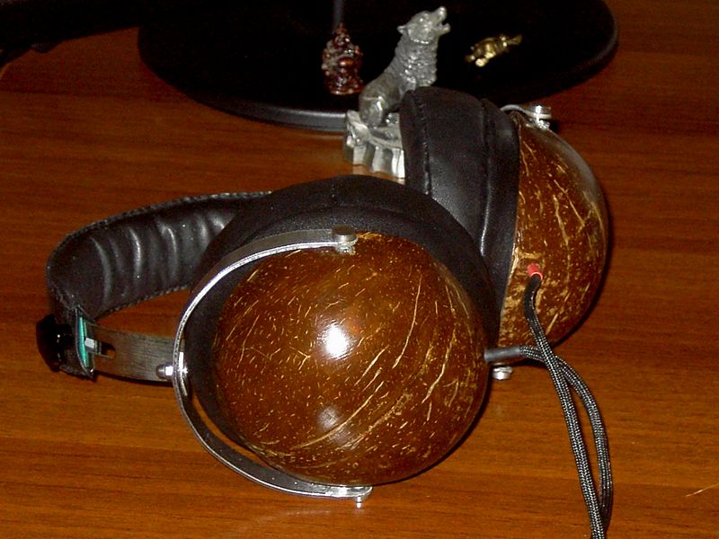

Сваял новый закрытй мод Фостексов.
Назвал Pina colada mod.
Внешняя оболочка чашек - кокос )))
  • Нравится 5

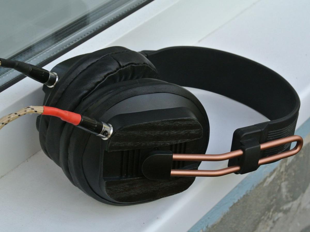

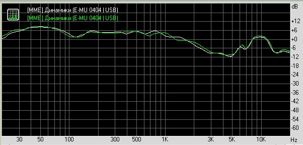

Сделал очередной мод.
Задачу ставил такую:
- хорошая "сцена" и "открытость" звучания.
- без сибилянтов;
- полноценный бас;
- ровные СЧ.
- наушники закрытые.
Ну и по мелочи - эргономика, коннекторы...
Результат:
- без сибилянтов;
- полноценный бас;
- ровные СЧ.
Результат:
АЧХ мне кое-что напоминает :)
Угу. Кроме НЧ. На измерениях LFF Paradox, что я делал, спад раньше.
И у меня на мидбасе подъема нет )))

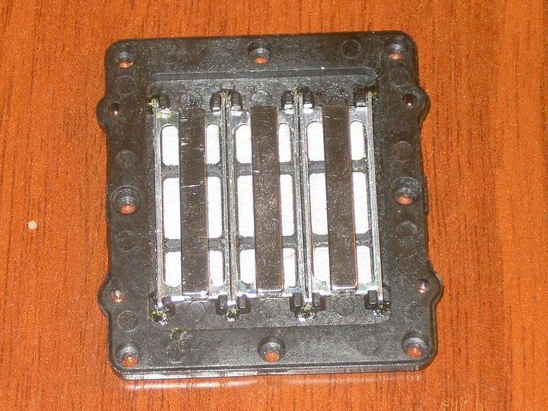

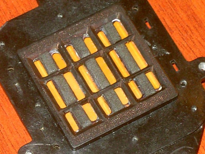

А поделюсь ка некоторыми секретами доработки Фостексов.
Акустическое оформление, деревянные чашки, демпфирование, коннекторы - это все хорошо, но чтобы максимально раскрыть потенциал мембран - капсули можно и нужно допиливать.
Насколько мне известно, никто из уважаемых известных модеров этого не далает, а зря.

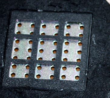

После многочисленных экспериментов пришел к такому варианту "допиливания" капсуля:
1. Дополнительное открытие капсуля и увеличение площади излучения.
Расточенная магнитная система выглядит так:
Растачивать нужно обе половинки симметрично.
Магнитопроводы при этом нужно сохранить. Что это дает: уменьшает искажения, повышает динамический диапазон, улучшает микродинамику.
2. Акустическая обработка передней панели, обращенной к уху.
Родная пластиковая решетка, которая в стоке плоская, обрабатывается путем стачивания углов. С одной стороны - это своеобразный рупор, некий аналог фазор-технологии. С другой стороны - борьба с отраженным сигналом. Площадь собственно плоской поверхности сокращается примерно на 20-25%.
Металлические плоские поверхности оклеиваются звукопоглотителем (пенорезина). Звучание получается чуть более натуральным. На графиках АЧХ меньше неровностей.
Для наглядности, в чем отличие от стока:
Т.е. вы убираете эти пластины с маленькими дырочками которые на рисунке 50rp?
Всегда с собой: Samsung A51 Foobar ---> Chord Hugo--->Atlas Element Metik-->Audio Tehnika m50x
Домашняя обстановка: Msi gs60qe->Chord Hugo->hand mate cable and amp AC  TQWP  Кинап 4А28У4
Не убираю, а растачиваю. На первом фото все очень хорошо видно.

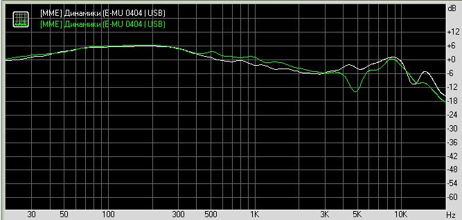

В копилку модов Фостексов.
Попал ко мне мод от ZMF.
Владелец пожаловался на рассогласование каналов. Одно ухо играет громче правого.
Действительно.
При измерении один канал пришлось прибавить на 4-5 дБ. Иначе RMAA не измеряет. Поэтому на графике уровень каналов одинаковый.
Однако о частотном балансе можно получить представление.
Есть акцент на мидбас и нижнюю середину.
Кроме этого повышенная зажатость звучания. Долго слушать утомляет. С демпфированием перемудрили.
