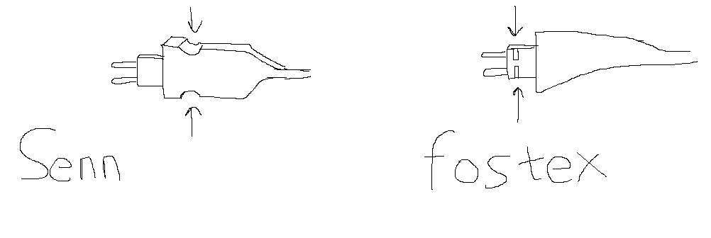

Они не взаимозаменяемы.
Я пробовал такие коннекторы: https://ru.aliexpres.../749731379.html
Сами штырьки такие же, но ребрышки на пластике в разных местах расположены, которые собственно фиксирют штекер в разъеме.
В итоге этот разъем не держится в гнезде фостексов, вываливается от малейшего усилия.

@BBB, ну собственно обратная взаимозаменяемость мало волнует...А где эти выступы на сенховском разъеме, не вдоль длинной стороны что-ли?
ПРОДАМ
У сенхов ямки по бокам (разъем сидит глубоко в сенхах)
У фостексов небольшие выступы
Разъем фостексов не влазит в сенхи.
Разъем сенхов не держится в в фостексах.

если штырьки такие же, как у сенхов 600/650 (и даже как сенхов 25), то делается все просто (с моей колокольни).... Вытаскиваются штырьки, припаиваются к нужному проводу, а разъем вылепливается из любого 2-х компонентного состава (3М, эбоксидка....)

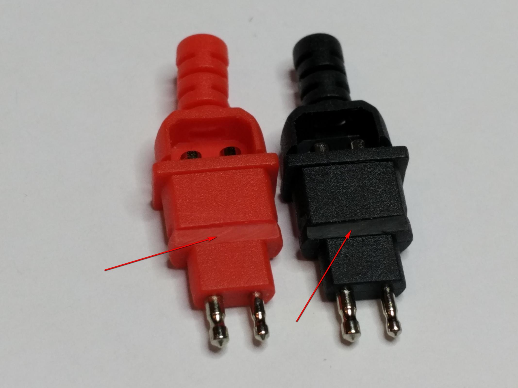

Всё проще!
Подрезаем коннекторы HD650 по 1мм с двух широких сторон (как на фото) , узкие стороны не трогаем!
Именно этот 1мм , не даёт коннектору полностью защёлкнутся!
Вуаля ! Всё работает , крепёж надёжный !
P.S. Использованы коннекторы c родиевым покрытием.
Изменено пользователем Slavalun

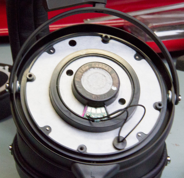

На днях, разобрал чашку HD650-х, что-бы добраться до капсюля, заодно посмотрел, как фиксируются пины подобного коннектора в терминале, хотя это нельзя назвать терминалом, скорее составляющая самого корпуса капсюля.
Так вот, хуже такого соединения придумать что-то сложно, странно, зачем Фостекс выбрал именно такое соединение. Фиксатором в терминале (капсюле), является пружина, расположенная боком, а пины при соединении попадают в "бочину" этой пружины и удерживаются в ней за счёт канавок на пинах коннектора, далее сигнал идёт по этой пружине, которая контачит с пистоном, куда запрессованы выводы катушки капсюля, в итоге, получается не одно контактное соединение, а тройное. На фото капсюля 650-х хорошо видно, как эта пружина расположена.

Качество там, ничем не лучше китайского, пластиковая прессовка при чём, не очень аккуратно сделанная, зато стоит, выглядит подобный капсюль на "200" р., а стоит, как Ж/Д 2.5 дюйма, который куда сложнее в изготовлении и собран на гораздо более высшем уровне, чем эта прессовка, ну куда денешься- маде ин Ирландия. А в "пластиковые" наушники вообще лучше внутрь не заглядывать, получаешь одно разочарование от этого "немецкого качества", всё выглядит на 200-500 р., а просят за это 26-30 т.р., куда бедному меломану податься.
Ну я вроде нашёл куда, буде делать закрытый МОД HD800-х, родные капсюли заказаны, донор с деревянными чашками в пути, будем "лепить" себе наушники сами, так сказать. ;)

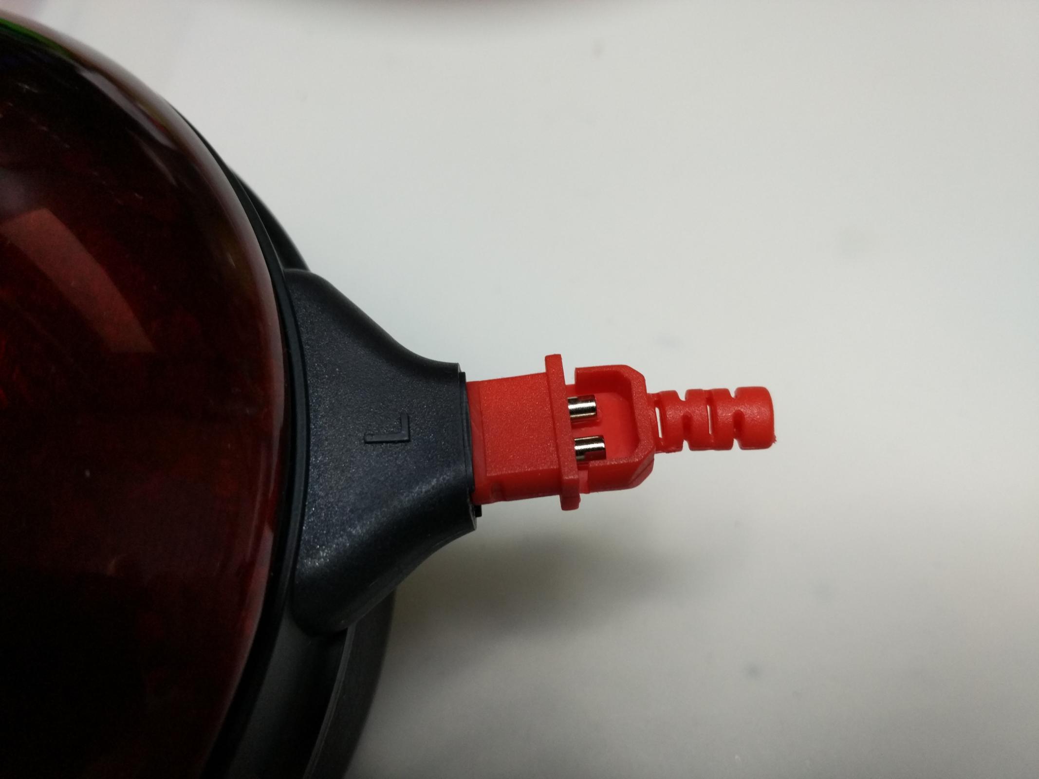

Вполне очевидно , коннектор взятый для примера от HD650 , не соответствует таковому в MK2 !
Так как ,при внимательном изучении MK2 при помощи лупы , можно увидеть другую конструкцию , которая зажимает "папу" коннектора с двух
противоположных сторон, практически полным полукругом на сторону! "Папа" и "мама" коннектора MK2 - имеют глубокое родиевое покрытие!
Безусловно подобное соединение , не самое лучшее , но вполне достаточное!
К примеру мини xlr - лучшее соединение, но для его установки потребовалась бы полная переделка чаши , что не входило видимо в планы разработчиков....
Джеки 2.5, 3.5 , более удобны и дёшевы , но они имеют меньшее пятно контакта и менее надёжный конструктив !
Плюс не стоит забывать , что Fostex планирует продавать свои не очень дешёвые провода к этим наушникам , а благодаря нестандартному
разъёму , вероятность покупок именно фирменного провода - существенно увеличивается.

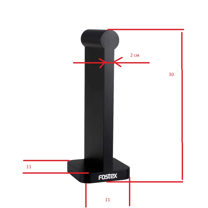

Люди добрые помогите плизззз! Если есть у кого подставка Fostex ST300, нарисуйте пожалуйста чертёж с размерами. Заранее буду очень благодарен!!!
Портатив: IBasso DX50 (продан); IBasso DX90MM(продан); Questyle QP1R
Наушники: Vmoda M-100;Westone W40 MetaArg(продано); Ultrasone Edition 8 Palladium Evo Insane CL(продано); UM Miracle TWcu3 Black; ATH-AD2000X(продано); Denon D5000; Fostex TH600; HE-5LE; ТДС-7, beyerdynamic t1 2nd edition ; Hifiman HE-6; Sennheiser HD800S
Стационар: Cambridge audio cxn;ЦАП Matrix X-Sabre Pro; SimAudio moon 430HA; Hifiman ef-6; arkhipov s laboratory melo; Monitoraudio silver
@Romario1976,высота 30 см, основание квадрат по 11 см на сторону

@hamet,
Дружище а можно попросить померить диаметр верхней части?
@hamet,
3,7 см
