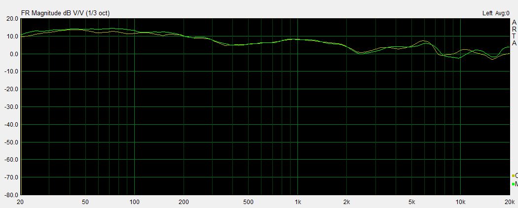

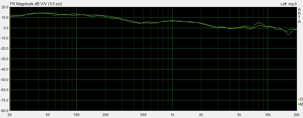

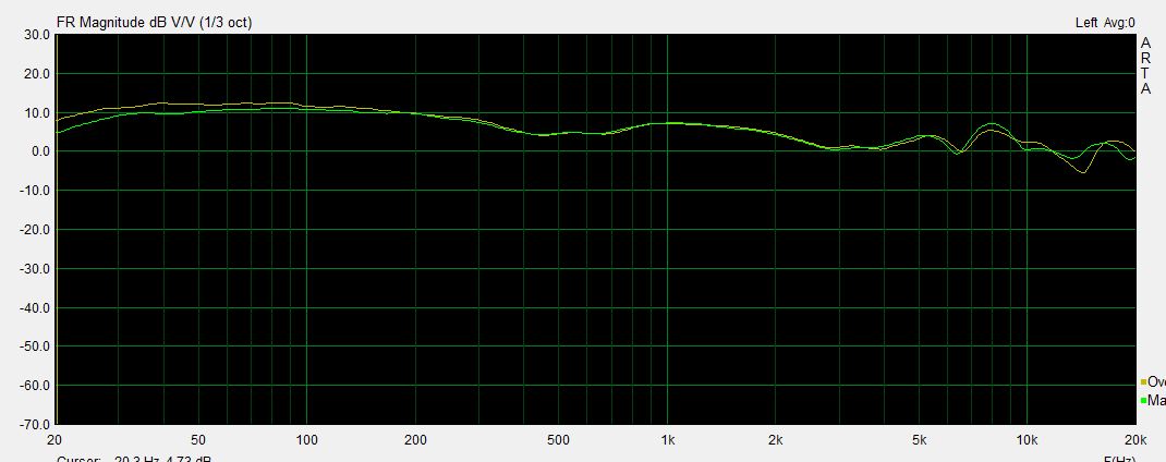

Вот после этого утверждения теперь стала совсем понятна природа отторжения звука тех ТДС-15. Они просто на фоне 900 сделаны как ну ОЧЕНЬ темные. И при привычке к 900 будут восприниматься чуть ли не как "глухие и мутные".
@snorry,так получается у стоковых 900-х ВЧ завышены, раз более тёмные уши могут показаться ватными?
@snorry, сравненье - зло. Способствует аудиофилии :) А внутренний объем чашек насколько больше стоковых получится?
chord dave + fostex th900 (focos mod)
Ответ на этот вопрос относительный.
Относительно того экземпляра ТДС-15 - да.
Но есть и более яркие наушники, чем деноны, взять некоторые баеры к примеру.
Будет больше однозначно.
Насколько, пока не скажу. Надо поэкспериментировать.
Есть задача, сохранив количество НЧ, сделать их более качественными, точными.
Вполне может быть, что будут переделаны из полуоткрытого в закрытое оформление. А там объем нужен больше стокового.
Пока со своими же деноновскими чашками экспериментирую. Может быть с ними и будут в итоге.
У 900-х завышены, у моего экземпляра тдсок завалены, но это не имеет значения, если говорить об ачх применительно к академической классике, то важен баланс и тембральная точность. Фостексы высветлены, но очень аккуратно, то есть тдски по мере прибавления громкости начнут ярчить раньше из-за серединки. Разумеется, на современных жанрах 900-е достаточно яркие, а тдс очень комфортны.

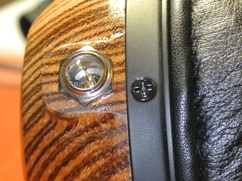

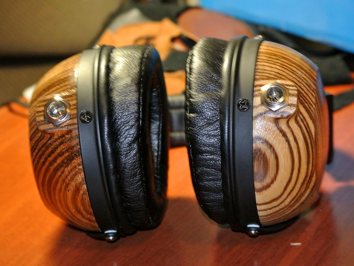

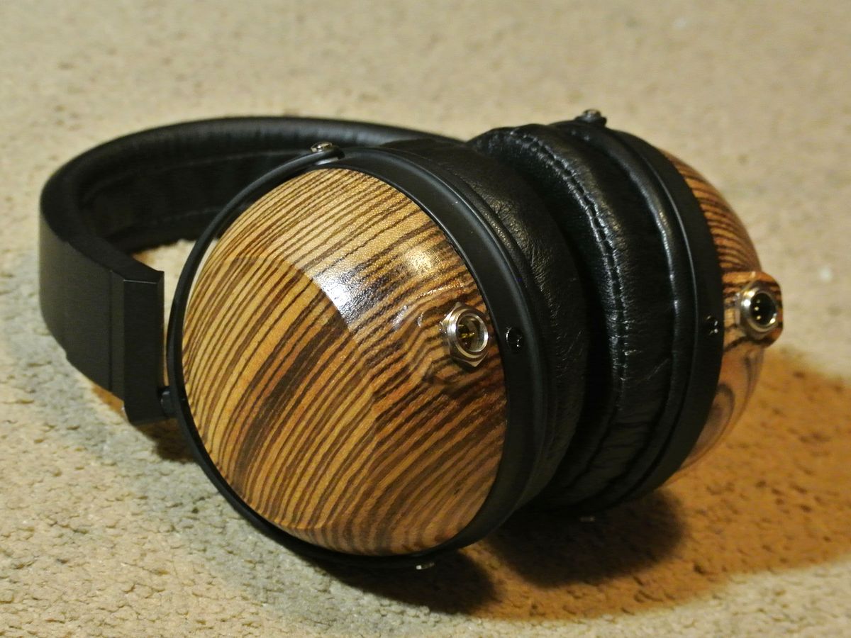

1. Дерево - зебрано.
2. Кожа - другая. Из другой пачки и даже другой выделки.
Она вообще каждый кусок разный, даже если покупаешь одну фабричную "пачку" (пачка - это партия с несколько десятков животных с одного техпроцесса и замеса химикатов), Каждая зверюшка то со своими особенностями, помоложе/постарше, болела/не болела и т.д. Более того, на одном куске из разных участков у нее разная толщина, фактура, мягкость.
Я потому и стараюсь шить пару всегда только из одного куска и с учетом направления ее структуры. И при изготовлении мода пробую несколько пар готовых амбушюр, оставляя те, что получше себя покажут на конкретном экземпляре.
Да, это конечно делает невозможным потом получить "точно такие же амбушюры", если потребуется. Ну а что делать, специфика работы с натуральной кожей. (((
