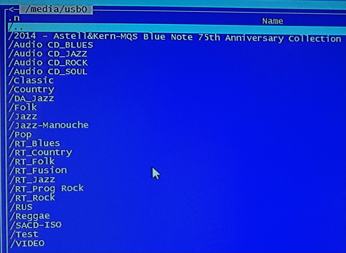

Есть два диска 1 Тб и 2 Тб с ФС ext4 и они автоматически не монтируются после установки usbmount в Raspberry OS.
3 часа назад, IgorA сказал:
Можно проверить, монтируется ли он вручную.
Проверил, оба диска монтируются вручную и в /mnt/usb (папка создана вручную), и в /media/usb0 (папка создана usbmount).
Еще одна проблема: после монтирования диска вручную серверу приходится пересканировать диск, что бы увидеть контент.

1 час назад, audioshock сказал:
Дима, привет!
Диск точно не видит контент? Или minimserver просто по своей инициативе каждый раз индексирует диск?
Если второе, то отключи в меню  minimserver сканирование при запуске.
С уважением, Юрий
23 минуты назад, PolarLight сказал:
Юра, привет!
После монтирования вручную диск видит контент (фото выше) - в мс все отображается.
А вот точка управления mconnetclite не видит библиотеку в Minimserver. - делаю вывод, что сервер не видит библиотеку.
И что бы она была видна, надо запустить сканирование библиотеки в сервере (фото выше).

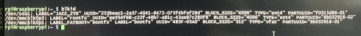

Автомонтирование через usbmount так и не смог настроить.
Вручную диски с ФС ext4 монтируются отлично.
Будет время, подскажите как отредактировать /etc/usbmount/usbmount.conf.
Если пробовать автомонтирование через /ext/fstab, то usbmount надо удалить из ОС?
Да.
С usbmount возможные источники проблем - если у диска нет метки или метка содержит пробел.
9 минут назад, IgorA сказал:
У диска метка есть и метка не содержит пробела, диск sda1, первая строчка
