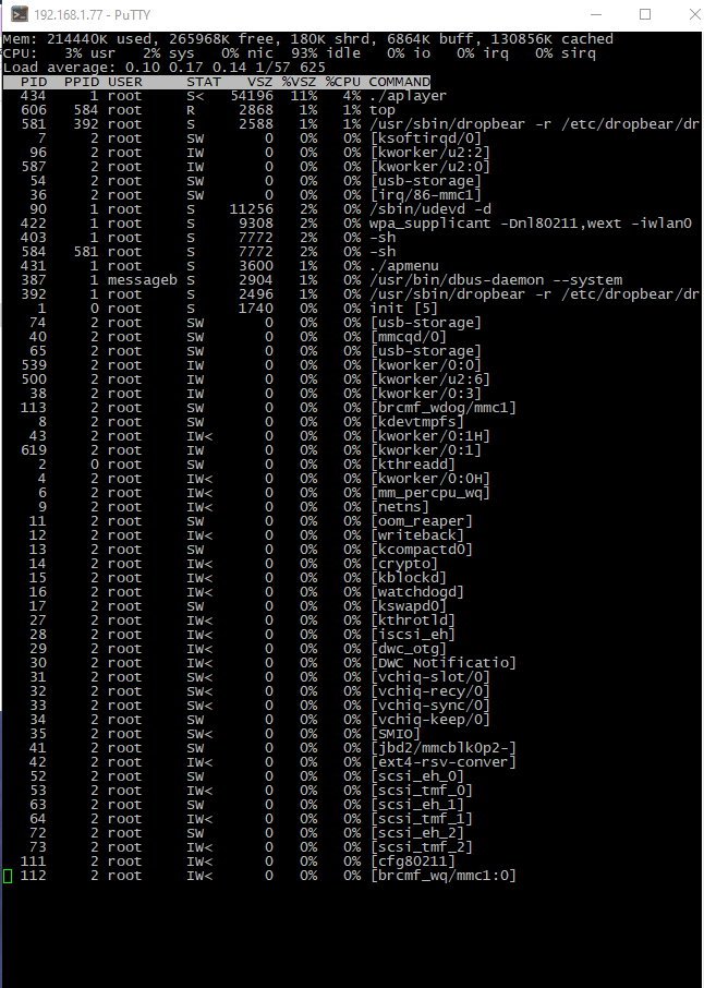

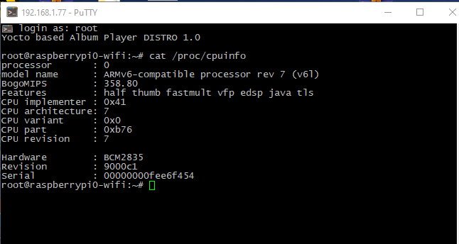

появилась потребность посмотреть текущую частоту ЦП в Вашей сборке для Raspberry Pi Zero W.
Можно посмотреть по: cat /proc/cpuinfo
BogoMIPS - это частота цп.
top

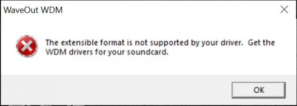

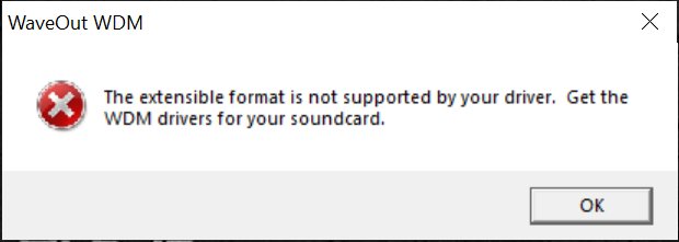

Сделал как вы сказали + выбрал Native (ASIO). Перезапустил плеер, он выдал ошибку (скриншот). Тогда я в "Режим вывода" с Альфа II выставил ASIO и всё заиграло, и сразу стало зеленеть. Спасибо.
