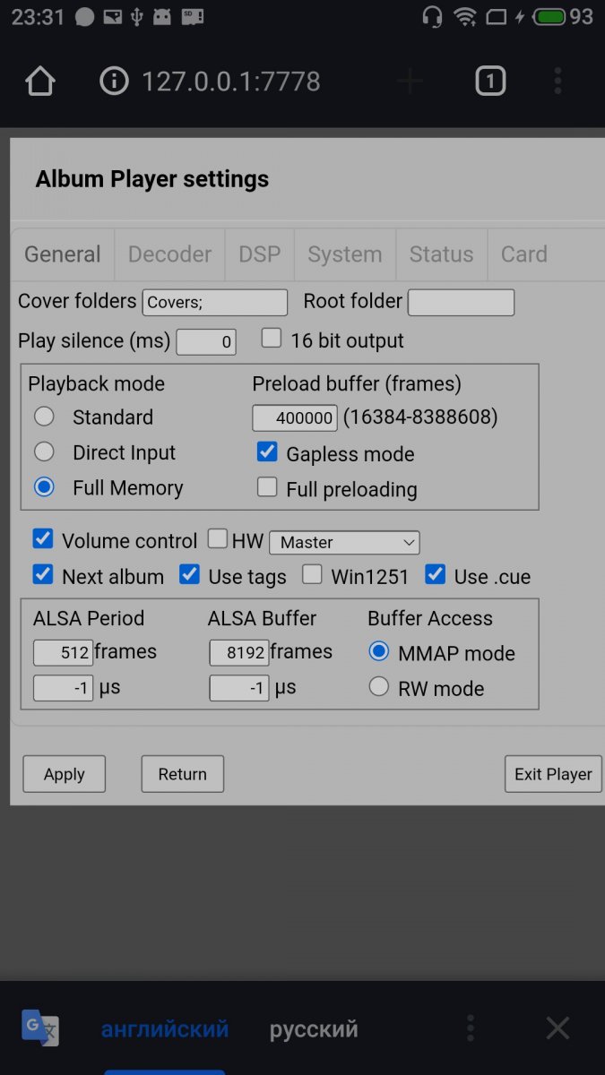

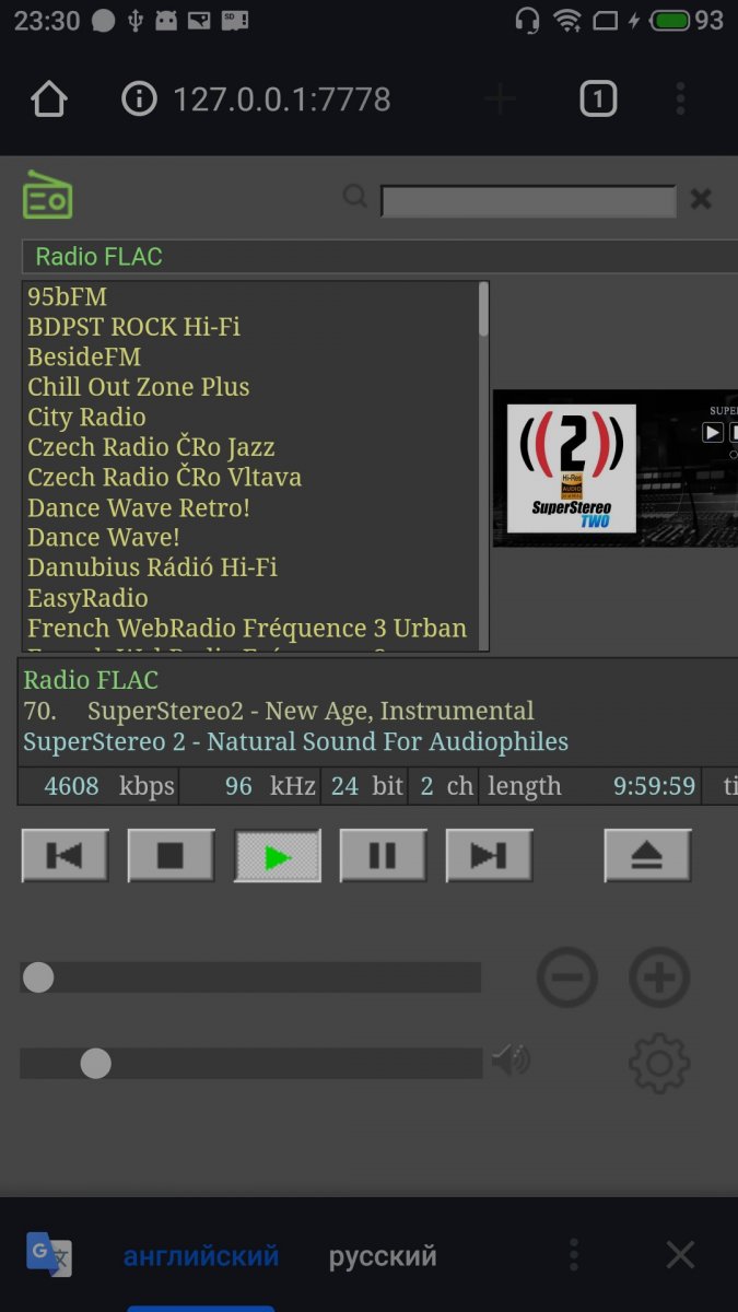

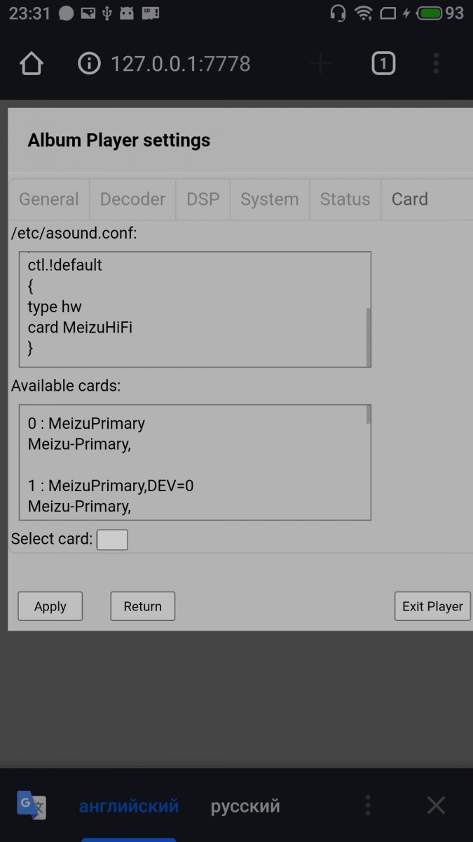

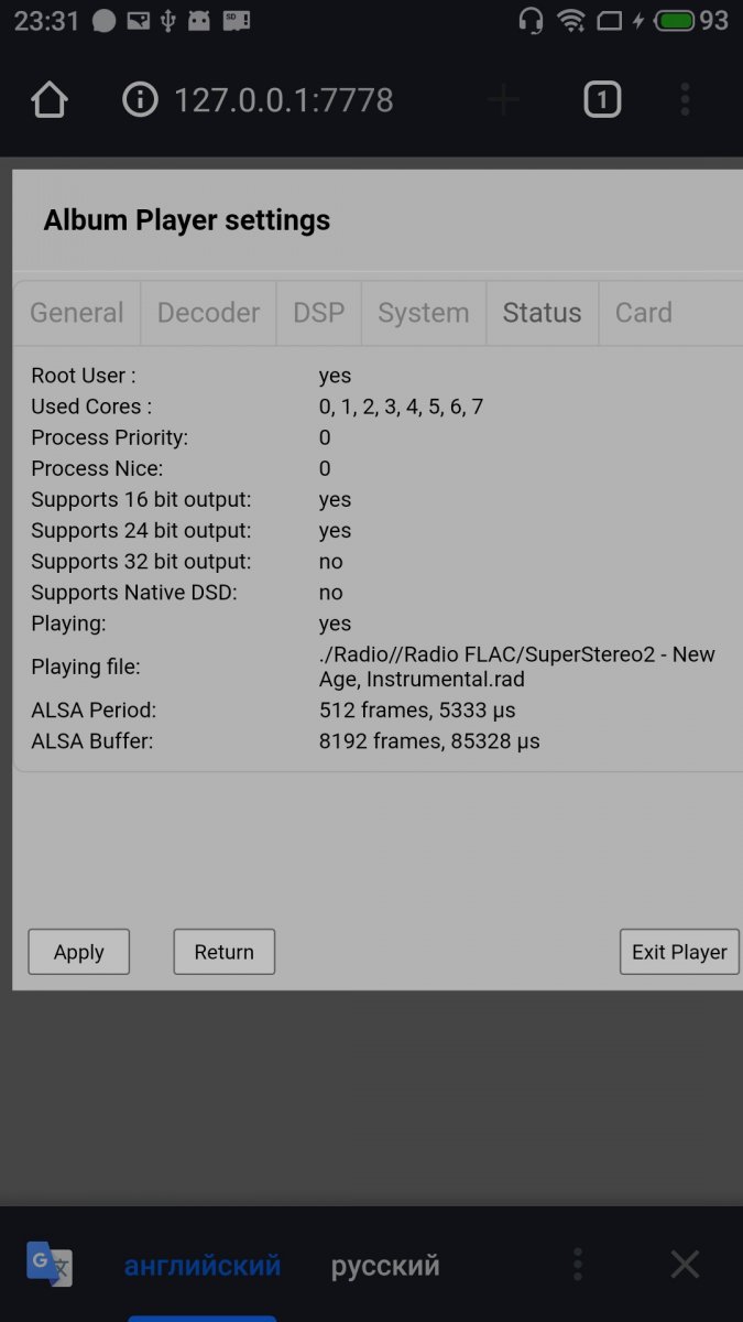

Хочу написать как запустить этот замечатльный плеер на Android, в обход звуковой системы Android.
Android по своей сути это тоже ядро Linux, но с оболочкой поверх ядра.
Плеер сможет работать только с USB картой или с встроенной в устройство отдельным ЦАП, как в смартфонах Meizu 4pro, Meizu 5pro .....
Все просто, создадим необходимые для ядра и плеера папки и библиотеки.
В системе должен быть установлен busybox.
Нужно создать в корне две папки которых нет в Android
/lib
/usr
Создаем каталог с необходимыми папками, библиотеками и самим плеером по пути /data/lin.
В каталоге /data/lin  три папки
/etc - конф. файлы для алса и сети
/lib - необходимые либы для алса и плеера
/usr - сам плеер и утилиты алса
Далее монтируем папки из каталога /data/lin к корню /etc /lib /usr.
Запускаем плеер.
Скрипт для всего необходимого
#!/bin/sh
mount -o rw,remount /
mkdir /lib
mkdir /usr
busybox mount --bind /data/lin/usr /usr
busybox mount --bind /data/lin/lib /lib
busybox mount --bind /data/lin/etc /etc
cd /usr/aplayer
./aplayer
Все что нужно есть в архиве (архив для установки через тврп на Meizu 5pro)  по пути /data/lin/ https://drive.google.com/file/d/1CsOYSLph2fxSumP6_dhs2br1kt14jcPG/view?usp=share_link
Плеер отлично работает на Meizu 5pro
Изменено пользователем ampir-nnn
